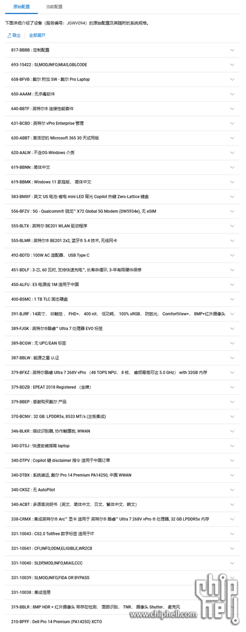

首先说明,戴尔中国官网目前是不支持自己定制配置的,但找代理商可以。我就是找代理商选配了一台,大概参数如下。

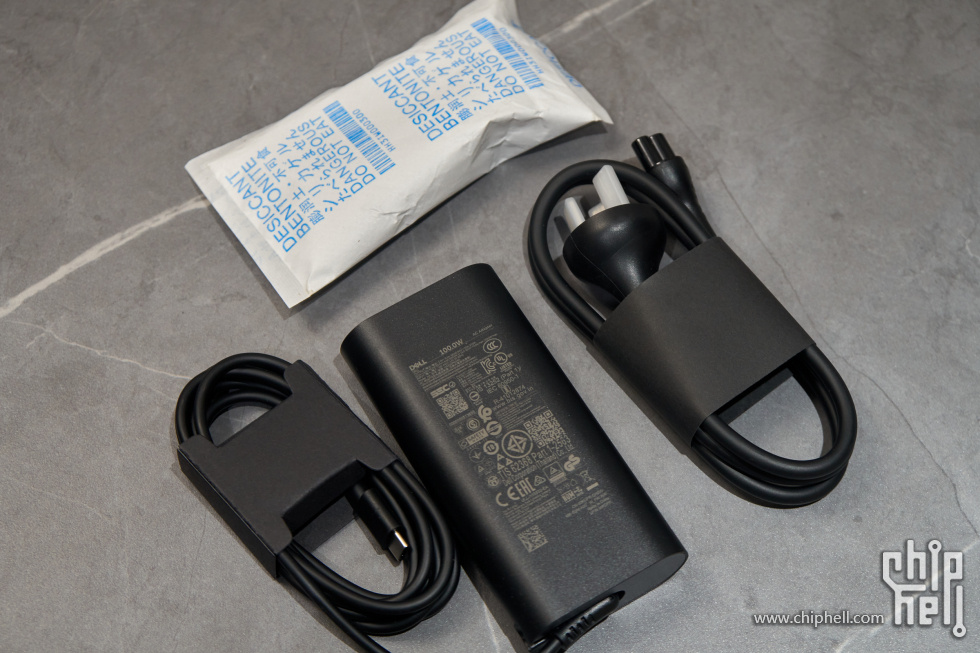

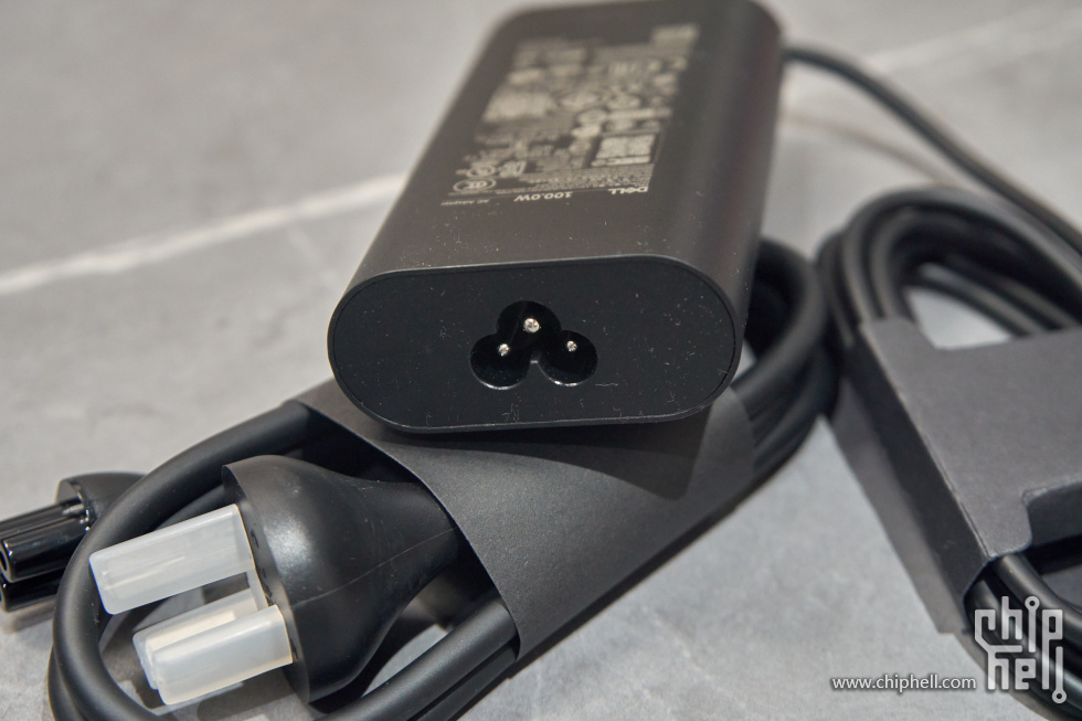

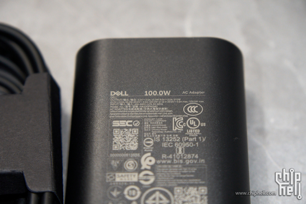

附件中就是一个电源适配器和一袋干燥剂。电源适配器是c口的,我选了100w功率的那一款。日常我应该用联想的100w口红电源,这个原配的可以当普通大功率快充用。

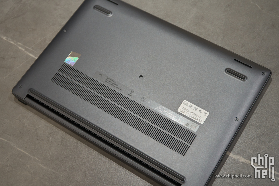

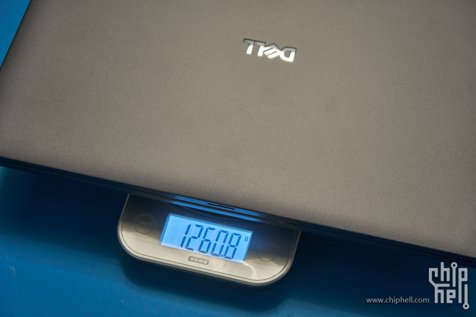

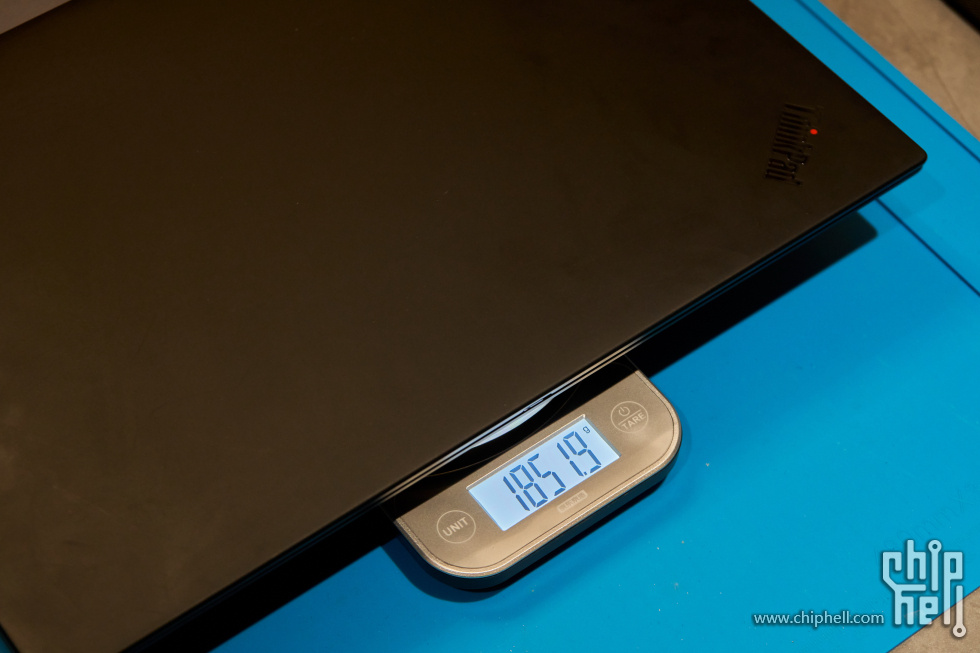

拿出笔记本,外观是银色的,比较圆润。厚度比我想象中的多一些,但我也不是很在乎。重量大概1.3kg,不算轻、但也不特别重,至少比我目前的16寸1.8kg笔记本轻了不少(我这款16寸是Thinkpad P1 Gen5,12800H核显版,1200P屏幕加WWAN)。材质都是金属的,不太沾指纹和油渍,好评!
屏幕可以单手打开,但并不太方便。另外,开到90度后屏幕会把D面抬起方便散热,但这时候就要借助第二只手才能开到更大角度了。开合手感这一块感觉目前我手里的Thinkpad更好一些。

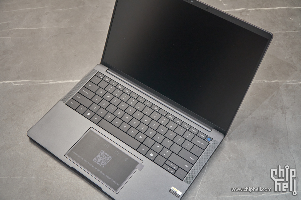

戴尔这一台笔记本配有800万像素IR摄像头,质量不错,而且有物理防窥开关,不过这个开关的手感一般。键盘手感不错,唯一可惜的就是方向键有半高的。戴尔宣称键盘背光也为省电做了优化,不知效果如何。触摸板中规中矩,不是压感的,但也挺好用。戴尔还在触摸板上搞了一点无效创新,还好可以通过软件关掉。扬声器出乎意料的效果不错,尤其对于14寸笔记本的身板。

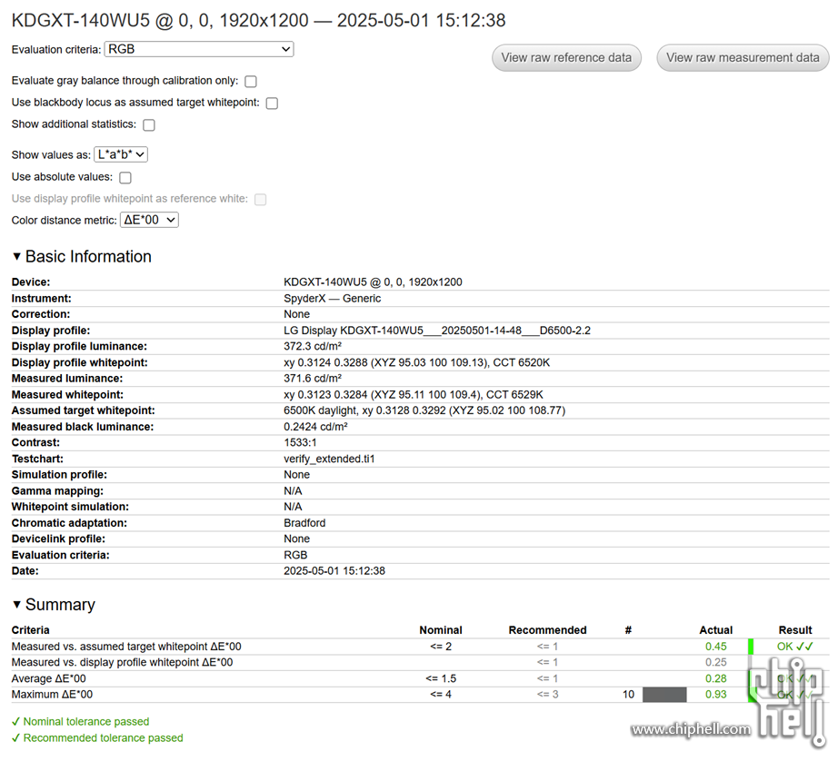

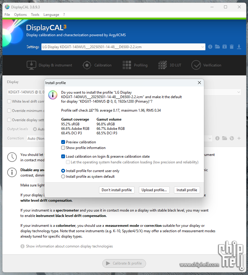

屏幕是一个1200p 60Hz 400nit的IPS雾面屏,100% srgb,实际观感中规中矩。说到屏幕,戴尔为这台笔记本提供三个屏幕选项,大家看看下面这张表,尤其注意一下能耗,想一想这个OLED还是60Hz刷新率的。

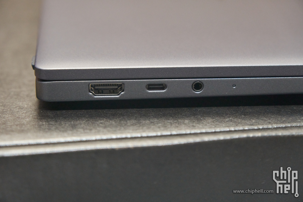

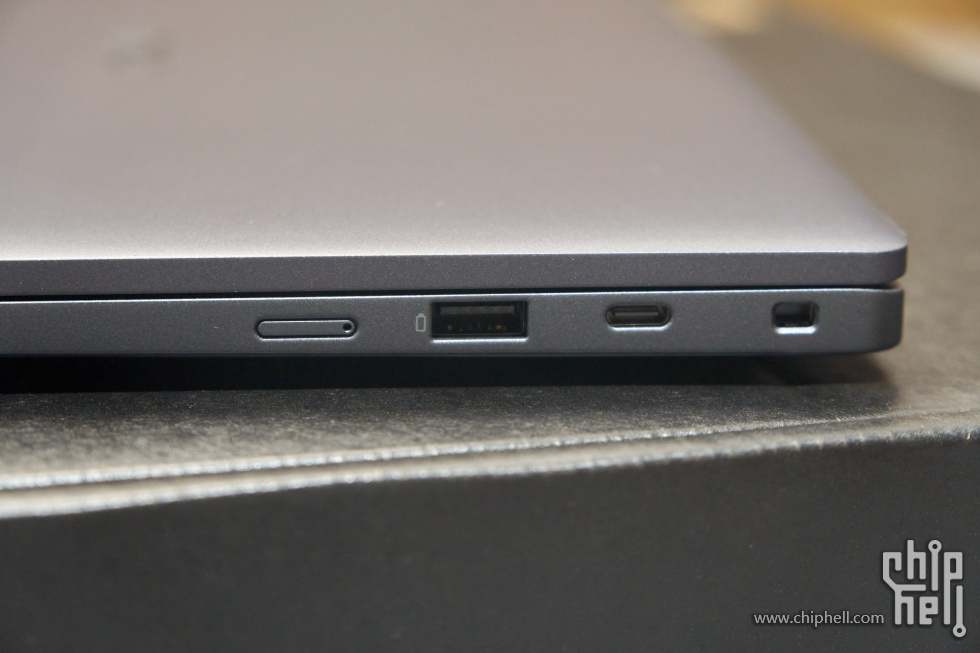

最后看看接口。左侧一个HDMI 2.1,一个雷电4,一个3.5mm耳麦,还有一个充电指示灯。右侧一个锁孔,一个雷电4,一个USB-A口,还有一个SIM卡槽。是的,我这个机器是选配了5G WWAN的。而且,这一款机型只有在中国选WWAN的时候是有物理SIM卡插槽,其他地区选配WWAN都只有eSIM,没有物理卡槽!

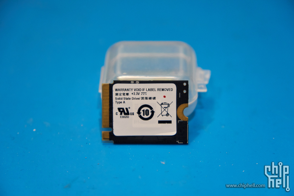

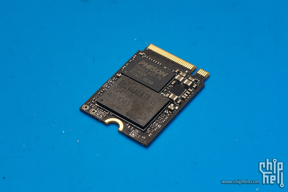

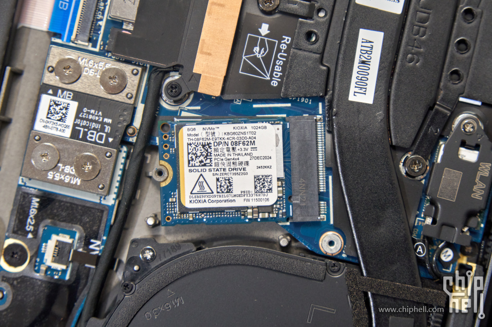

硬盘是2230尺寸的。这一款笔记本可选最多1TB的TLC或者最多2TB的QLC。我最后选了1TB的TLC,实际装的是铠侠的BG6。这一款的功耗最大应该不到4.5w,综合性能也还不错。后面我应该会换成2TB的同款,就是建兴的CL6 2TB。有用过的朋友谈一谈感受嘛?

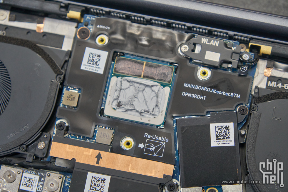

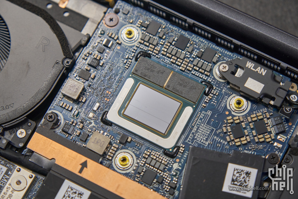

卸下单热管散热器就可以看到CPU了,我选的是顶配268V,带32G内存。不过戴尔的这个导热垫有点抽象,接触到的是保护膜而不是元器件本身。另外,内存散热用的是导热胶而不是硅脂或者导热垫。
擦干硅脂,268V现出真身,可以看到分了几个tile,而且内存用的是镁光的。
换上相变硅脂,装回散热器。

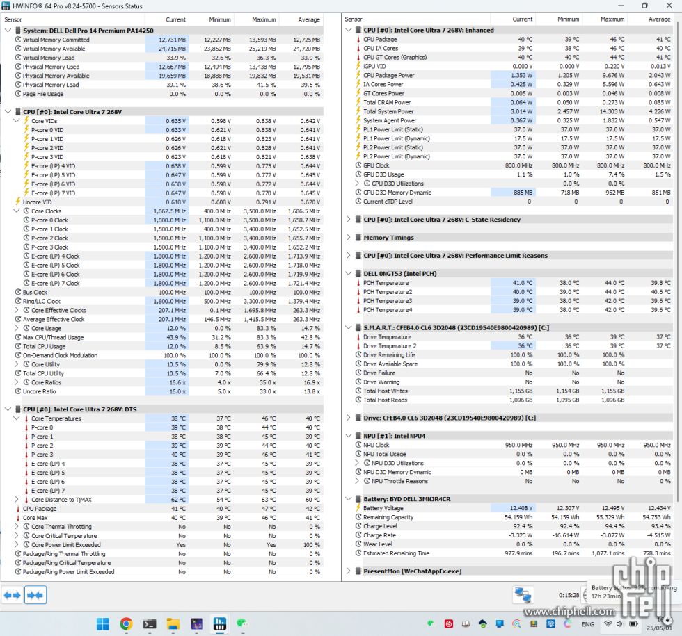

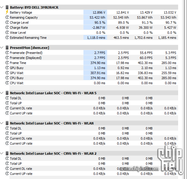

最后装回D壳,插电开机。注意看这个时候在播放一个视频,开着扬声器30%声音,60%屏幕亮度,整机功耗HWINFO显示4w的样子。LNL确实厉害!

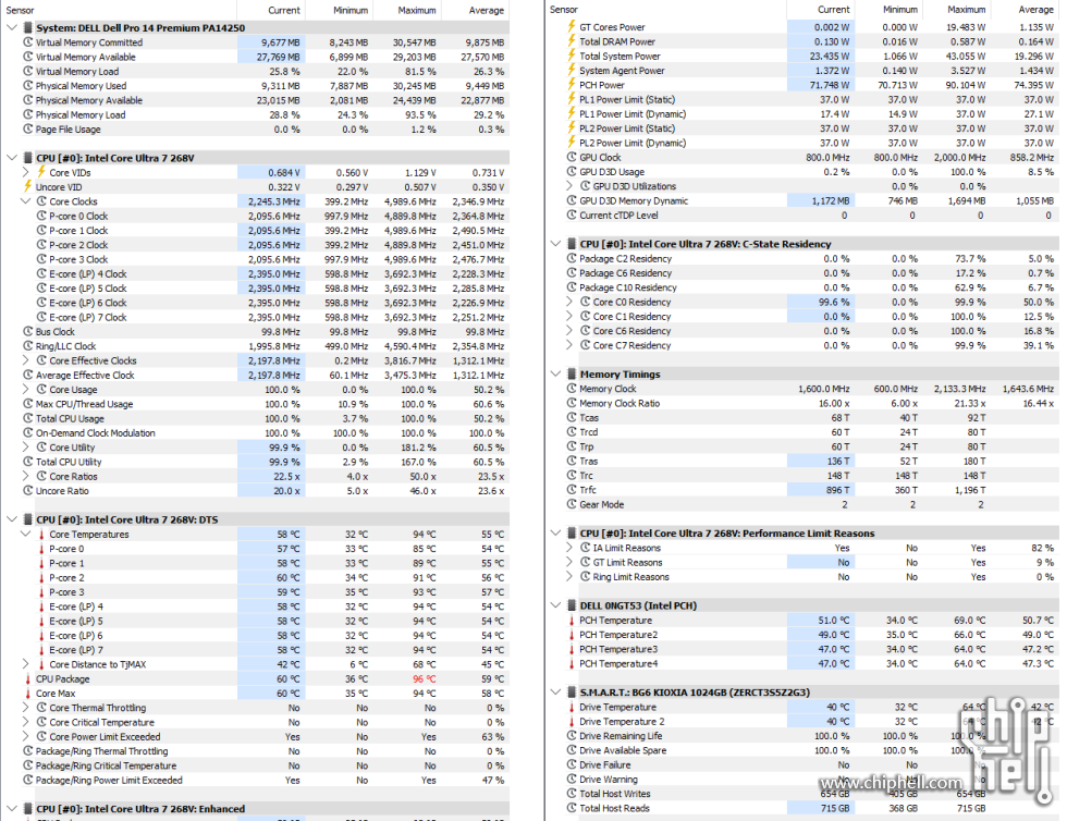

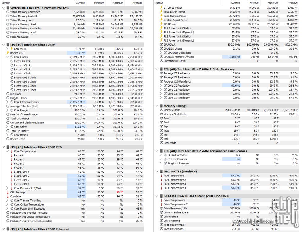

LNL的性能就不测了,无数人测过。这里简单测一下这个笔记本的调教,即功耗、发热、噪声。
待机状态下,60%屏幕亮度,功耗不到3w。
戴尔默认的均衡模式下,Prime95烤鸡,功耗大概在22w,风扇噪声一般,温度控制良好。
切换到静音模式,Prime95烤鸡,功耗降低一些到17w,风扇噪声一般,温度控制良好,和均衡模式区别不大。
切换到性能模式,Prime95烤鸡,功耗提高到30w+,风扇噪声有所加大,温度有所提升,但是没撞墙。
测试中风扇起转有点频繁,不过戴尔官方说是因为老版本BIOS中CPU占用率超过20%就会启动风扇。我等到装上CL6、更新了BIOS、重装系统再进行测试吧。

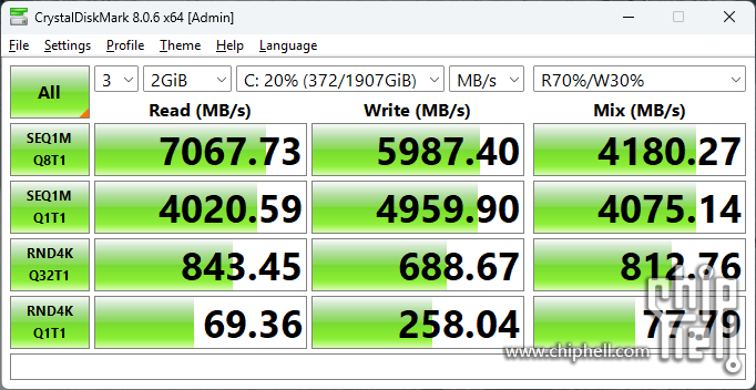

最后测一下硬盘。

续航确实惊喜,日常待机状态下就4w左右功耗,虽然比不上mac,但是在x86阵营绝对无敌。如果电池再大一些就更爽了!
噪声控制的很好。连接电源的时候风扇会比较积极的低转速运行,但是只有耳朵贴到D壳才听得见,正常使用位置是无感知的。使用电池的时候风扇策略就很慵懒,待机或低强度使用风扇完全不转。

屏幕素质不错,日常办公和影音娱乐足够。不追求高分辨率高刷新率的话,这个屏幕足够了,关键是它节能啊。
再说一下我加上的CL6硬盘,某宝上买的。感觉像是从工厂直接订货的,但没有原厂标签,而且貌似遮盖了厂家的二维码。实际用起来温度和功耗都不错,性能方面也没啥不对的地方。唯一一个就是发现steam下载游戏的时候网速不能持续跑满1000Mbps,每隔一段时间网速就会掉下来然后再上去,磁盘倒是显示一直在工作。这个之前的thinkpad 12800h不会出现。不知道是cpu性能、操作系统或软件、网络、磁盘这几个里面哪个的问题。
上面说到电池要再大一点就好了,可能这也是为了整机重量考虑。目前已经到了1.26kg,虽然比我之前的thinkpad p1轻了一斤多,但在14寸里面也确实不算特别出色了。
