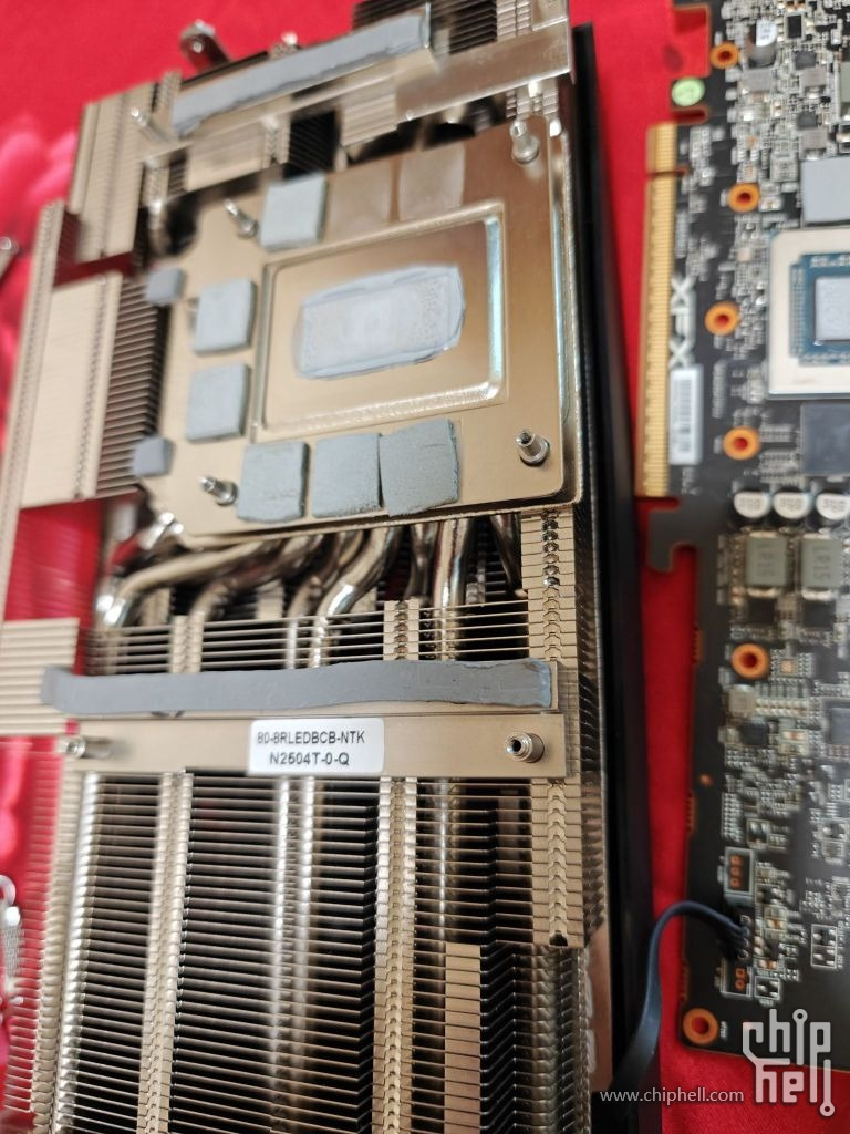

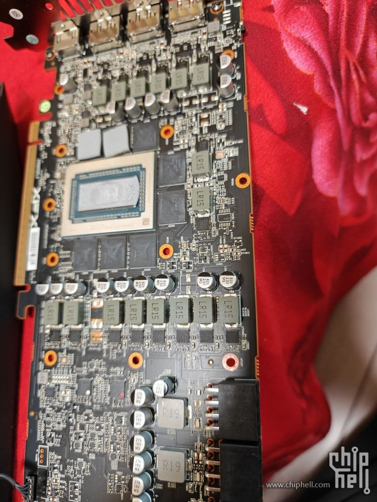

我这人其实不怎么打游戏手也比较贱,最近9070xt温度不是说的挺多吗,正好没事我给拆了,型号是讯景的9070xt海外pro,温度讲道理没网上说的那么夸张,我这张温度也还好,功耗拉满375,显存2750快定时,烤鸡数据我口述一下室温20,风扇定速1850转,烤鸡十分钟稳定后核心45,热点78,显存78,但没办法我手贱,换新的相变导热垫试试,对了哟,我帮你们量了,显存导热垫厚度是1.75mm,供电那些事2mm,好吧,不用感谢我后天大家见分晓,到底是无可救药,还是导热材料用的辣鸡 -10345991141742377878176.jpg
 楼主| 发表于 2025-3-19 17:55 来自手机 | 显示全部楼层
大家静待后天结果

换成1mm铜片+1mm硅脂垫试试,铜片和铜底之间用硅脂,铜片和显存之间放硅脂垫。应该比单纯换更好的导热垫强不少

这个原装导热垫怎么有点像HD90000看起来很粗糙,而且拔下来有渣

这原装的我不知道是啥,但我保证绝对不是莱九万,硬的很,也没油,等我明天新的到了换下就知道了,有没有效果
