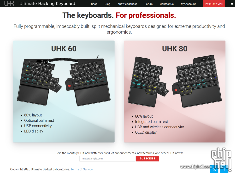

UHK80是Ultimate Hacking Keyboard的最新型号,由匈牙利厂商Ultimate Gadget Laboratories设计制造。UHK系列的标志性特点是左右手分体和拇指区的可替换附加模块设计,左右两边可以侧向撑起。但是,它并未像其它人体工学键盘一样根据五指长度设计具有弧度的击键区,所以可以看作是具有一定人体工学特点的半人体工学键盘。
官网首页
官网首页
UHK目前有UHK60和UHK80两个型号,本次开箱的是UHK80。前者可看作61配列,没有方向键和F区,左右两半需要4芯水晶头连接;后者可看作87配列,有方向键、F区和导航功能区,左右两半实现了无线连接,无需插线。

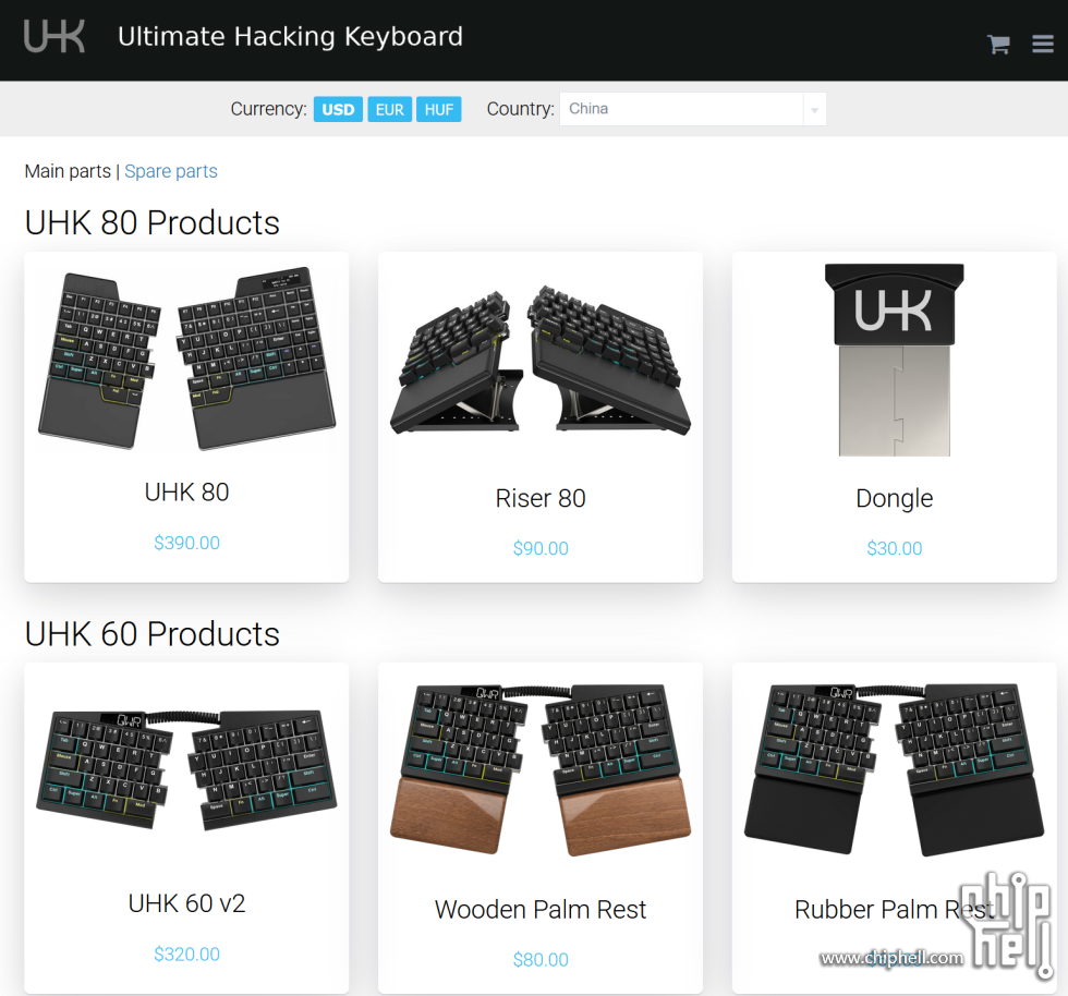

购物、模块选择、价格
直接从官网购买。界面朴实,包含大段大段的英文描述和少量图片,以及击键的声音。UHK键盘本体有8种轴体、8种键位和5种外壳颜色可选。键盘本体390美元,电池30美元,每附加一个拇指模块65美元。拇指模块左手可选附加键组(Key Cluster),包含3个按键和1个小小的轨迹球;右手可选触摸板、小红点和轨迹球。
购物界面1
购物界面1
购物界面2
购物界面2
直接购买键盘本体,不附加任何东西,就已经可以有线连接用了。我这次选了附加键组和触摸板。

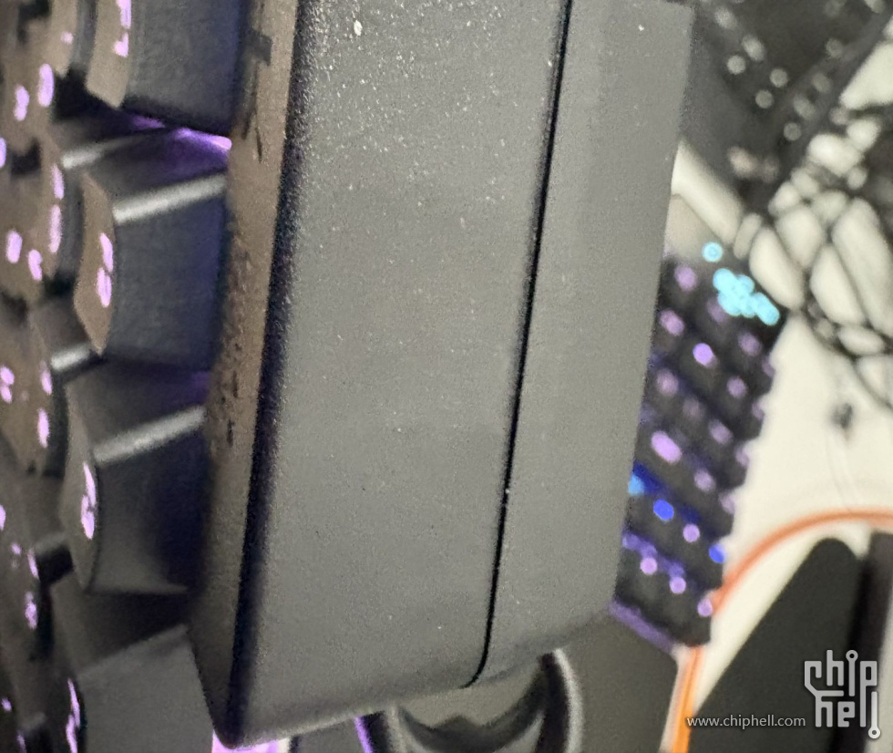

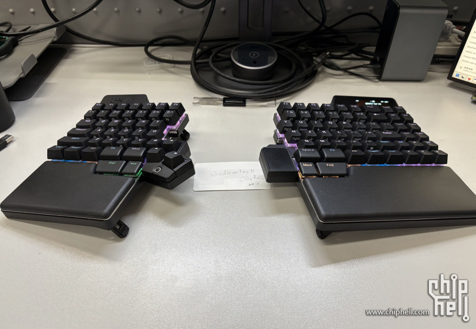

包装和配件都非常简单,薄薄纸盒子,没有一丝一毫的成本浪费。机器外壳通体塑料,模具粗糙,缝隙明显。腕托的使用柔软的亲肤橡胶材质,用起来不难受。橡胶下有一块钢板,缝隙巨大,莫名其妙,还好不割手。右上角有一块黑白小屏幕,可以显示连接状态、大小写、电量等信息。键盘左右2边各有一个typec口,背面各有1个reset孔,无其它机械开关。不用的时候会休眠,用的时候敲键盘就可以了。
拇指模组安装很粗暴,直接插上就可以,通过金属连接棒的摩擦力固定,击键信号通过触点传输,可靠性未知,用了一周未断连过。UHK80左右两半实现了无线连接,无需插线。若选择插线,那么充电的时候可以左右两半同时充电,但是个人观察发现这个充电有点蠢,好像是先充满右手再充满左手。不过平时我基本是有线连接台式机,倒也无所谓。左右两边插上线的一瞬间,小屏幕上跳出一大堆“Messanger message pool ran out”,让我瞬间理解了背面两个reset孔的必要性。在连接上,我通常用右半边连接USB接口,左半边单独使用,用电池供电。每天全天候使用,左半边掉电大约15%。若没有选配电池,则需要左右两边插一根水晶头电话线使用。
输入体验
此次选择了静音粉轴(Silent Pink),触感很轻,声音很小,击键到底时能感受到静音轴的缓冲。一句话描述,就是一把温柔的薄膜键盘的手感。在办公室里打字,隔着一张办公桌屏风就听不到声音了,完全不会打扰到自己和别人,正合我意。左右手分离的设计可以让我自由摆放键盘,靠在靠背上时不需要费力地伸手,而只需自然把手放在桌面上,即可自由输入。两个键盘中间的空位,可以摆放纸笔、资料、大轨迹球等东西,对工作舒适性有帮助。此外,我将键盘向左右两侧倾斜支起少许,手腕能以最自然的姿势放在键盘上。

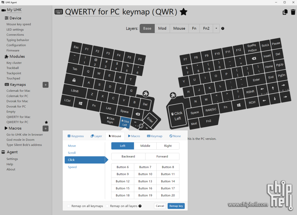

键盘、拇指模块的所有键位都可以自定义,需要下载专用软件UHK Agent。在UHK Agent中,可以设置多种Keymaps,每种Keymaps有5个默认Layer,可以通过功能按键或者自定义按键开启,最多貌似可以支持到11个layer。不过要小心,所有配置都是写在键盘的内置内存中,如果layer或者keymaps定义太多,估计是写不进去的。
我将左手的空格和fn键设置为鼠标左右键点击,右手拇指Mod和FN2键分别开启两个layer,用来做光标移动和翻页导航操作。经过一两天的学习后,基本可以不需要鼠标,完成一整天的写代码、写文档、查各类资料、看图、炒股、切换工作区等操作。

  • 品控糟糕,货期漫长,固件质量暂时还不稳定。如此昂贵的键盘,塑料缝隙大且不平整,边缘毛刺严重,开模精度差,触控板居然不平。同时,触控板手指停止滑动时,画蛇添足的指针减速设计,让触控精度直线下降,还好后来发现可以通过软件调整参数来得到改善。此外,“Messanger message pool ran out”的提示几乎每天都会出现,必须要戳键盘底部的reset孔才能让键盘恢复正常。
