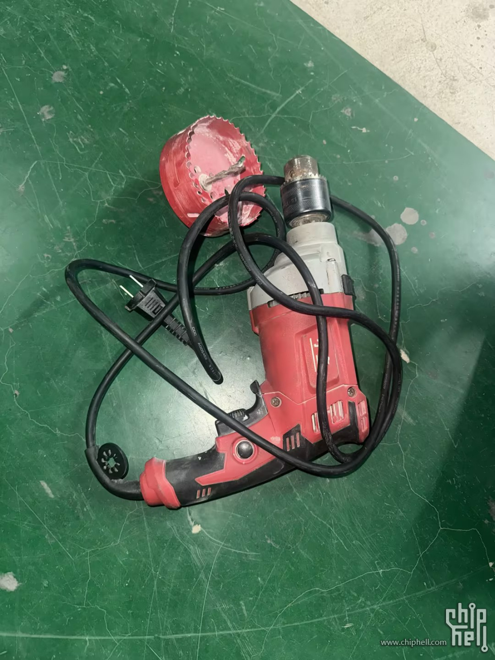

这个主机用来装飞牛挺好用就是平时把它放在柜子里面很热,有一次硬盘太热直接掉盘了,温度降下来又识别到了,后来打开盖子上面放两个风扇吹硬盘
d0468a97-b53a-439e-a43d-b7f4b87015b4.jpg ac0e8d06-a16c-4ea2-a6d4-d2daaf817176.jpg

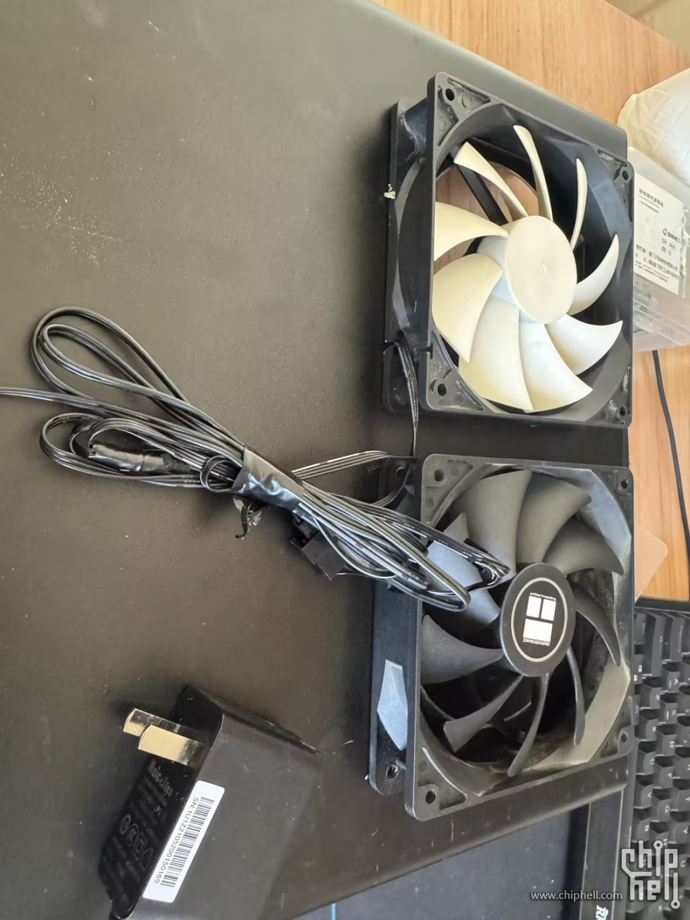

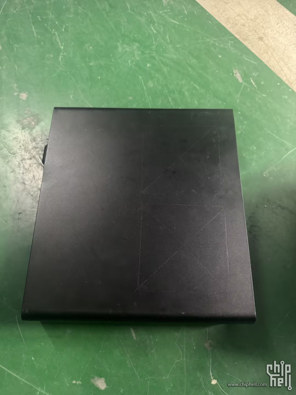

准备工作,用风扇描了一下大体尺寸
用9.5筒灯开孔器,装12cm风扇小一点不过也差不多,手头正好有这么大的
打好孔用砂纸打磨了一下毛刺要不容易扎破手
风扇是用12V猫电源供电,这个机器除了一个cpu的4P没有风扇接口了,也是服了

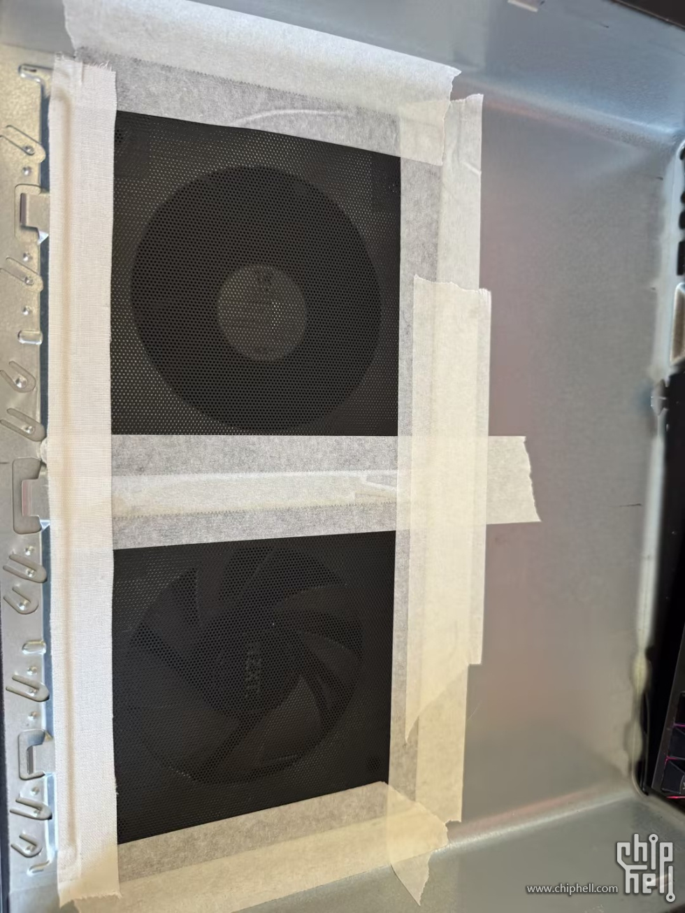

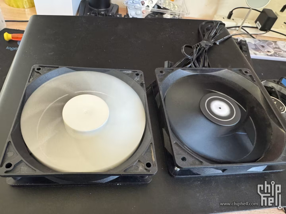

6a67f2fc-cbe6-47bd-9954-c5cd0265f765.jpg 69014e26-a36c-4678-8789-2e9eee32f8d0.jpg
装了防尘网感觉风量小了不少,利民的这个还能感觉到,这个恩杰机箱风扇明显感觉不到了,就撕下来了

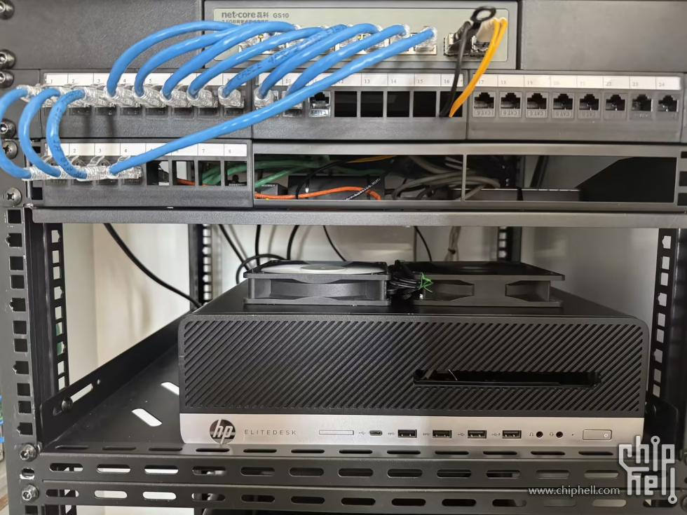

最后的成品
开机半小时温度

这效果大赞啊
 楼主| 发表于 2025-3-20 13:49 | 显示全部楼层
看看夏天CPU温度怎么样,如果温度太高的话在CPU上面在开两个孔一个吹CPU一个吹网卡和电源
