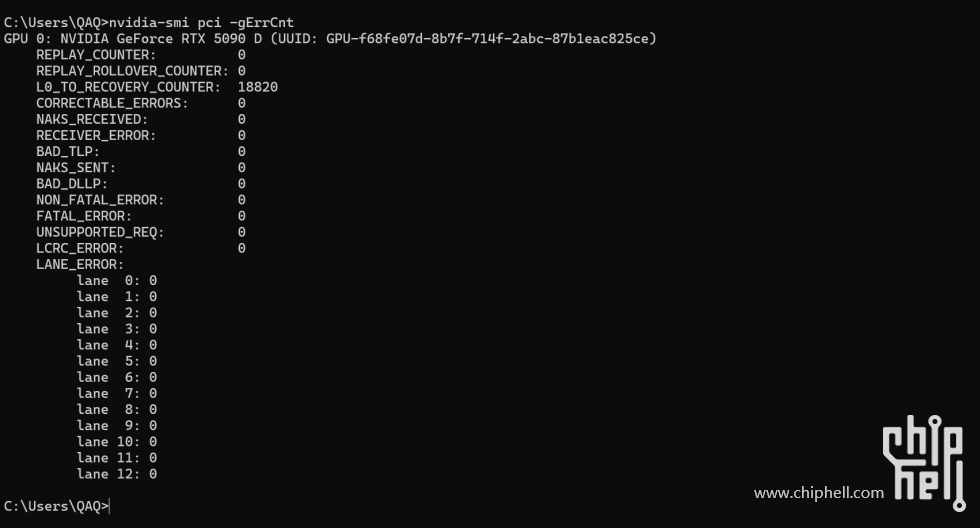

除了“L0_TO_RECOVERY_COUNTER”以外,只有NAKS_SENT不是0。
以为PCIE5不稳,改成4.0,NAKS_SENT依然不是0。
但无论5.0还是4.0,玩游戏没有任何不稳定的情况发生。
