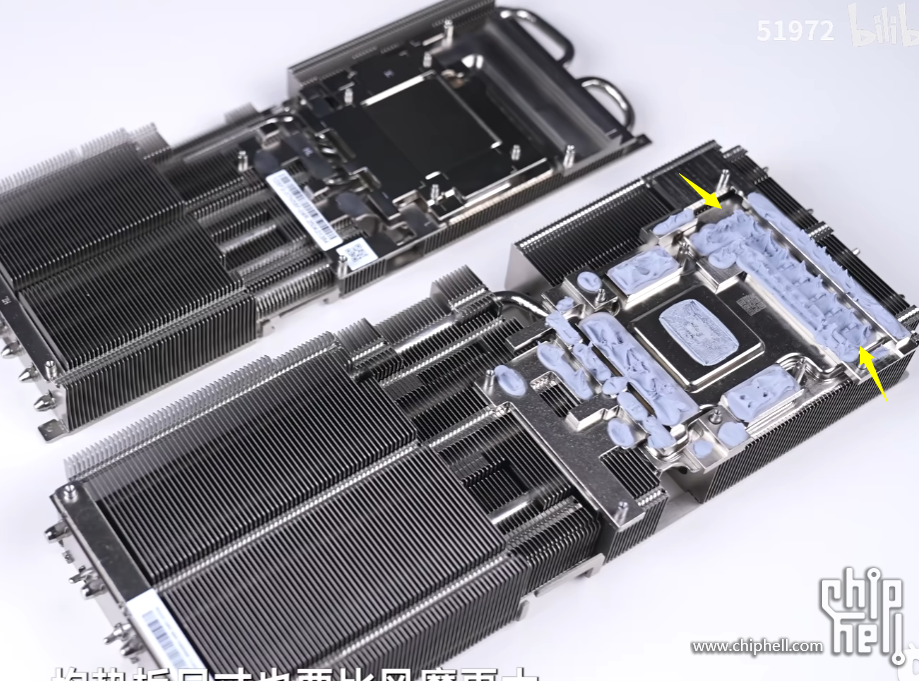

电感啸叫是响度温度,一般电感和mos管都在一排,比如左边mos管右边电感,这样像是绿框一样电感旁边加一排厚点的导热垫贴住PCB和散热器就能把电感密封在里面了,物理降噪还能防灰尘,成本应该不会上升太多吧,毕竟很多显卡背板都一堆导热垫,也没有专门去做异形的框架。
PS:我是把机箱丢到窗台上,窗帘没拉很大声的啸叫,窗帘拉过去就没了,所以挺疑惑的好像没有看到哪个厂家这么试过,也许真的解决不了问题?(配图随便配的并不是说这个牌子有问题)

不是压紧,是旁边用导热垫密封起来,我是窗帘只要拉一半挡住机箱就基本没声音了,高频的声音比低频好屏蔽多了,我看很多厂家背板一堆导热垫,也不差这么点吧,感觉应该是能改善一点,完全消失是不可能的

当年技嘉的 4090 魔鹰就是靠导热垫闷压住电感,极大改善了啸叫,所以你说的这个方法是有用的

被你这么一说发现技嘉疑似这么解决的,5080魔鹰黄标部分是电感。MOS管的部分是凸出来的,应该是有密封到

你这个是50系,可惜要让你失望了,技嘉50系这次没有用导热垫,全是用的导热凝胶,就是你发的图的那种,所以对电感压制并不好,凝胶太软,之前我B站看到有人超级雕叫的很厉害

是的,可能太软了密度也不太够

电感上的散热垫换成更厚的就等于加压力了。

其实我的 5090d 火神也叫,我从 4090 的时候就领教过啸叫,尤其是华硕的,简直就是夜晚唱歌的女高音,这次的火神啸叫很轻微,外加我又是机箱放脚下盖侧板后面基本没啥声

啸叫看运气的,我觉得大概率都会叫,毕竟功耗那么高,但是只要不是声音很大就行了,还有你如果实在难接受,可以试试寄给极客温控,他们可以帮你测量更换导热垫,肯定有效果,但是可能会失去保修

可能不是压 是覆盖 高频的噪音只要遮挡住好很多 把声音包在里面
4090魔鹰的控制真是极致

或者用导热胶泥,就是电源里面爱用的一种导热材料直接封起来。据说效果比较好。
发表于 2025-3-22 01:47 | 显示全部楼层
用704硅橡胶, 把电感周围填了 可以完全消除…曾经有过一个6700xt就是这么玩的

我的经验是这玩意只能灌胶。。。弄过一张6650XT。这卡非常抽象,甜甜圈的时候是不叫的,但是游戏一打开就开始叫了。。。盈通这牌子确实也算是不错,因为之前那张我给售后反馈说声音大到我戴着连机箱的有线耳机,声音直接通过耳机线导过来了,盈通的售后虽然说啸叫确实不算质量问题,但我这个确实声音太大的话,找京东售后回去直接给我换一张,他们也确实这么干了。。。结果换回来这张还是叫,但好了不少。。。现在出给朋友了,他说他不需要保修,于是就按照网上的教程直接买了胶回来灌进去了。。。我看着他操作的。。。结论是效果出奇的好,机箱位置不变,人正常坐的位置几乎听不到了,脸凑到机箱外面还是能听到。没有保修的话可以操作,有保修的话用到出保再说吧。。。。或者你不在乎保修的话。。。。
