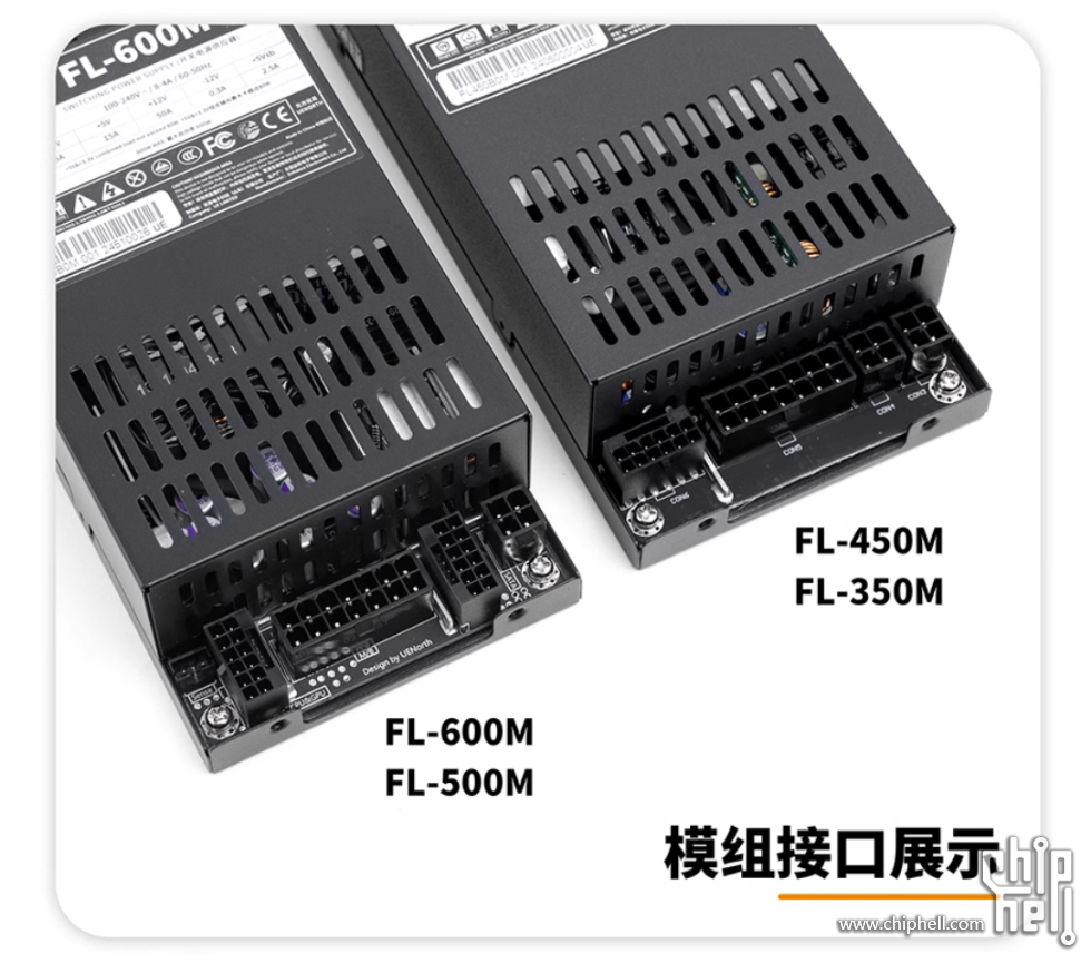

现在1U只推荐一款电源了,优易和益衡合作把7660B变成了原生全模组,用PCB电路板取代了改模组的接线,长度现在是16.5cm
