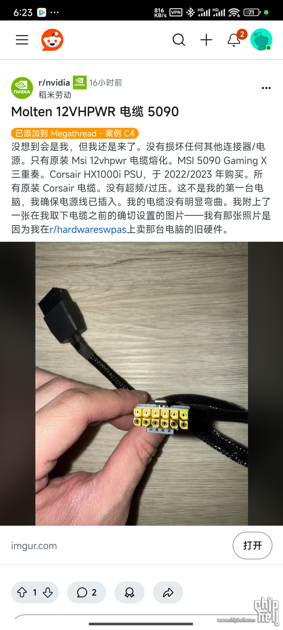

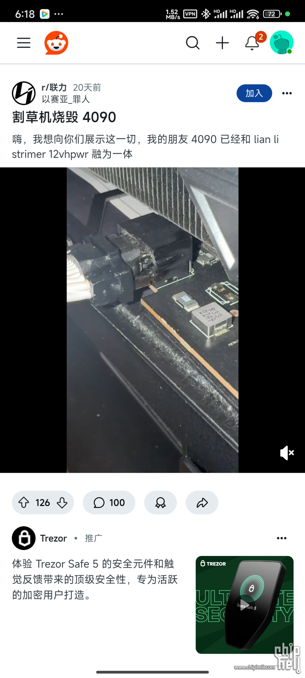

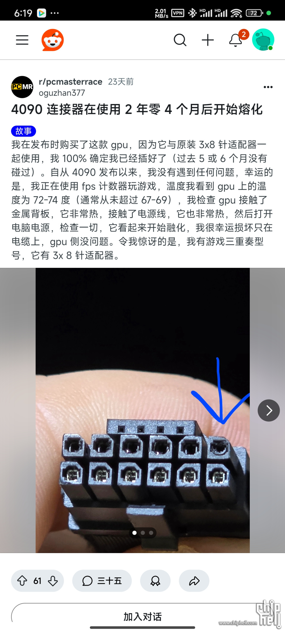

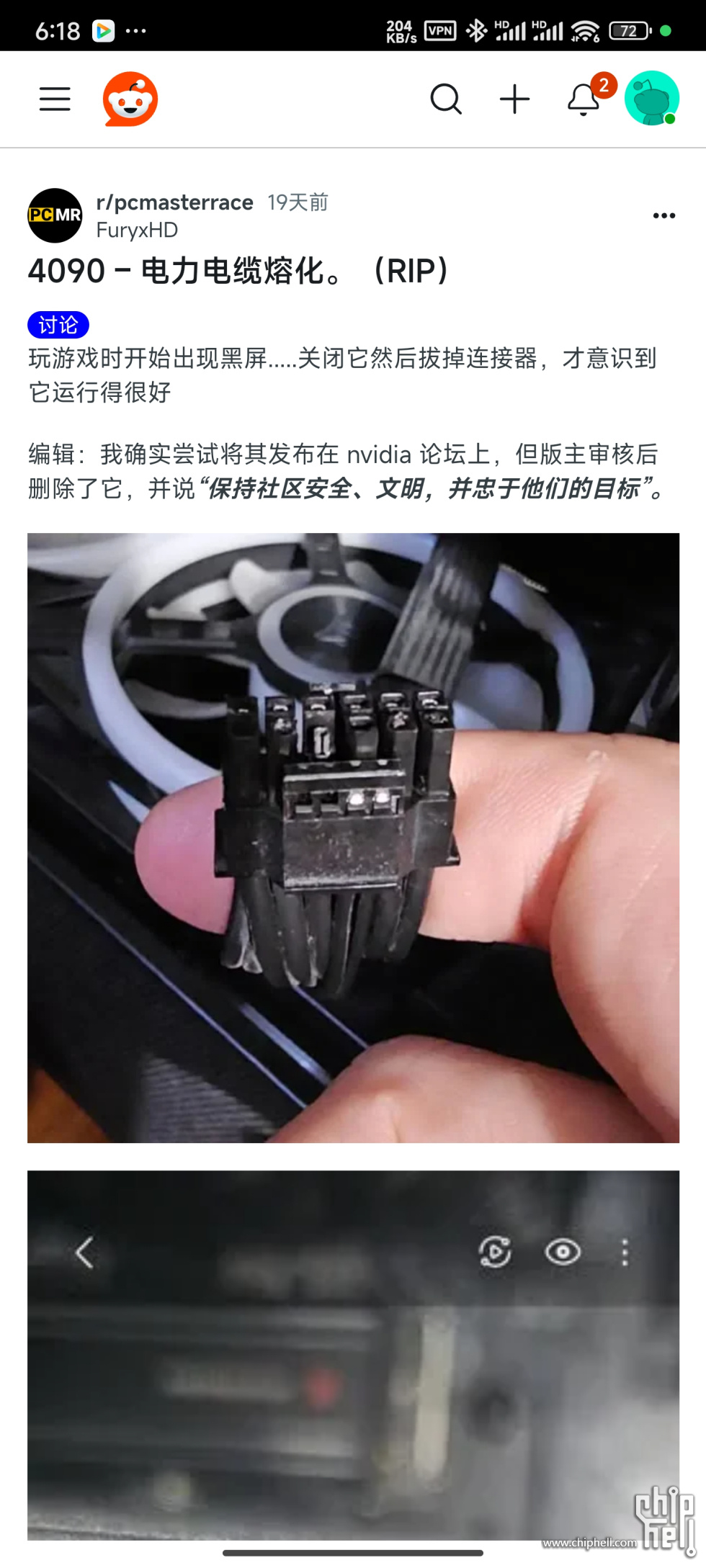

1000045162.jpg 1000045157.jpg 1000045158.jpg 1000045164.jpg 1000045159.jpg 1000045160.jpg
