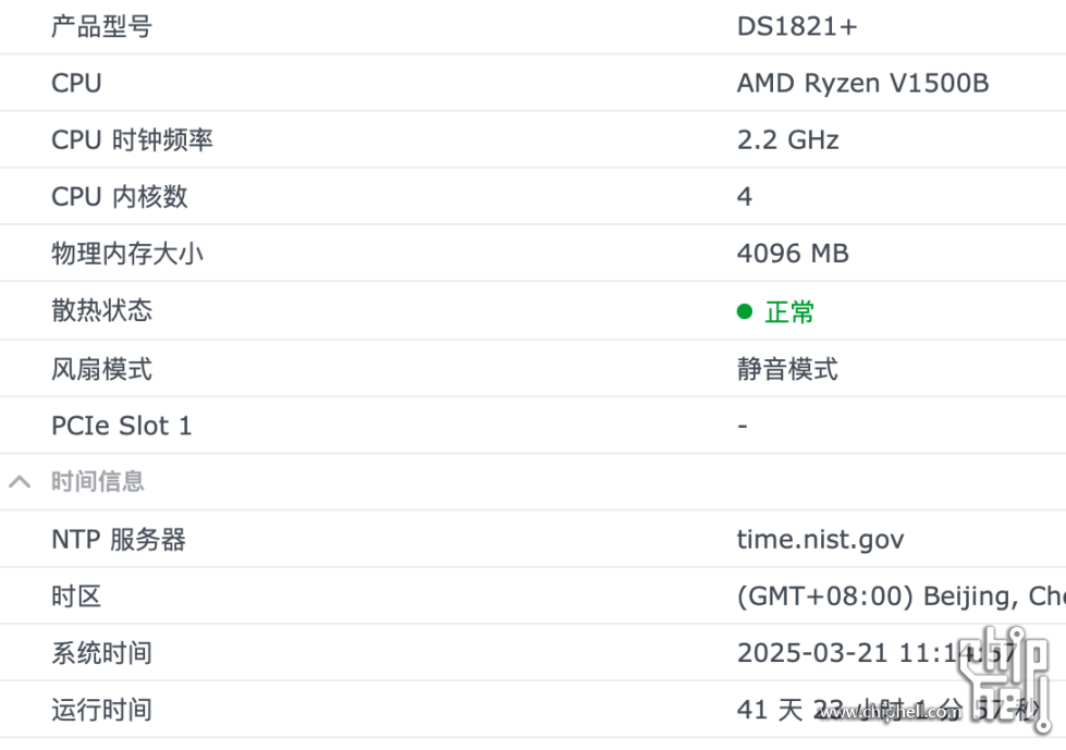

发表于 2025-3-21 11:18 | 显示全部楼层
主要看需求和预算
省电、美观、不折腾、功能可靠、体验丰富
