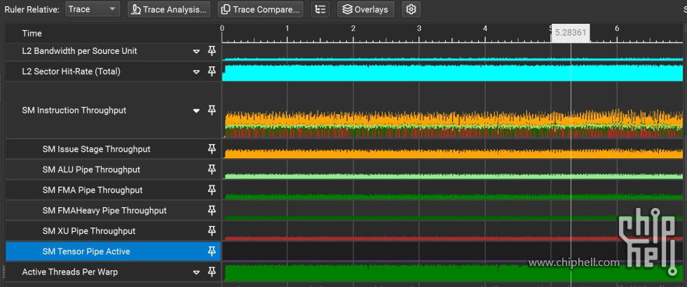

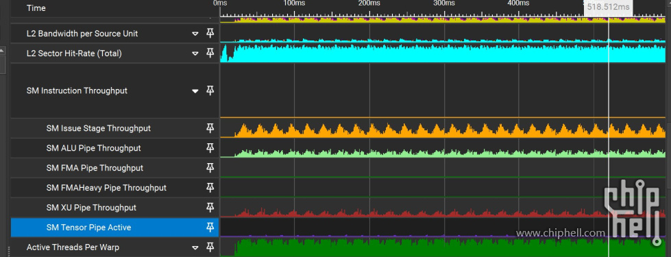

lz就只挑了2077下DLSS4帧生成/DLSS4 Transformer/DLSS3 CNN的Tensor core使用情况以供参考(测试环境为i5-12600kf+4070ti, 4k DLSS平衡,测试工具Nsight graphics):
首先是参照对象,只开FSR3下tensor core利用率为0,和理论相符:
开启XeSS上采样+DLSS4 FG后,tensor core利用率大概在6%上下,插帧占用很小:
开启DLSS4 Transformer模型,关闭帧生成,占用在40%~60%,负载略重:
开启DLSS3 CNN模型,关闭帧生成,占用在16%上下,轻微负载的水平:
测试结果省流,FG占用~6%,DLSS CNN占用~16%,DLSS Transformer占用~60%,TF模型消耗大的有点出乎意料,

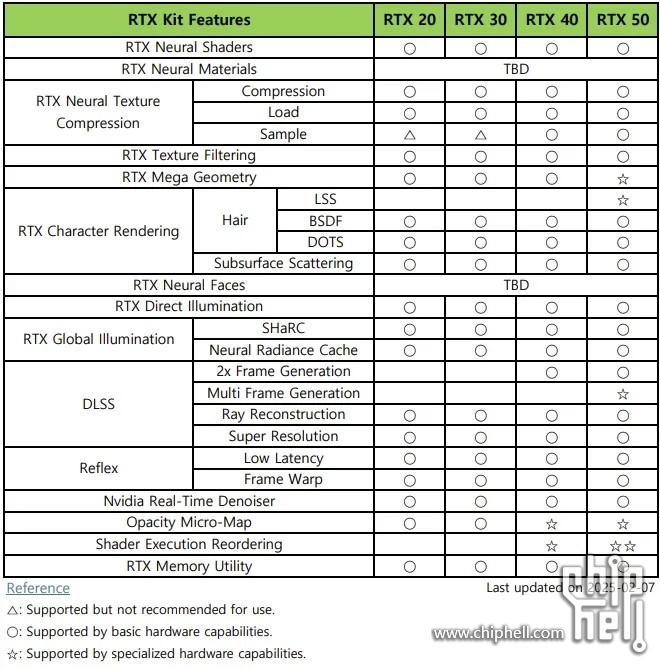

附一个显卡支持特性的列表:
