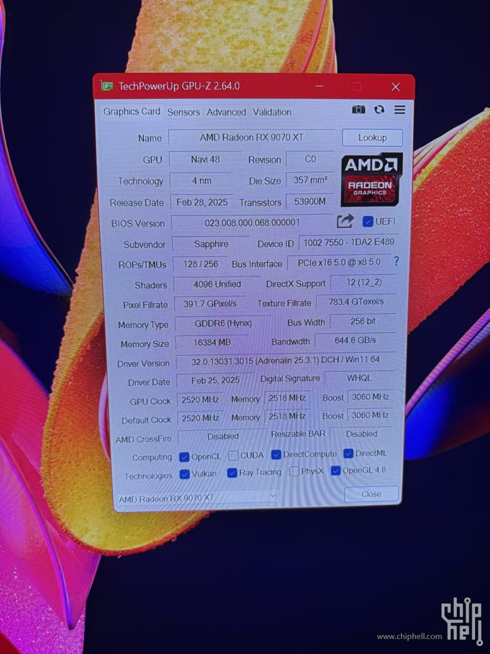

[显卡] 换了9070xt,LG 48颜色发白字体发虚,普通的LCD显示没问题
发表于 2025-3-21 19:11 | 显示全部楼层 |阅读模式
是我哪里设置有问题还是这个显卡就这样子
除了系统没重装之外,其他都试过一遍了,问题依旧,算了,懒得折腾了,“小白”不配用高端A卡,仍小黄鱼了
另外补充一下我的显示器hdmi接口之前用n卡时一直都没调成pc模式,用a卡调成pc模式以后只是改善一点点,几乎没区别,像蒙了一层雾,lcd显示器完全正常。

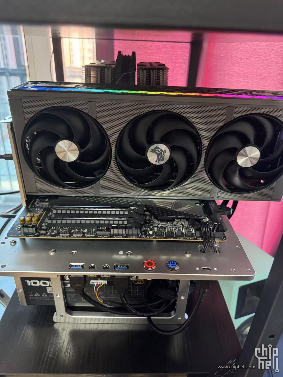

买的是蓝宝石的蛋冻,用的是12pin的接口,盒子里竟然没有配转接线,我看别人的开箱视频里的是有的。于是用了华硕4070s的转接线,结果折腾了半个小时一直黑屏不认卡,最后找了一个别的12pin转接线终于开机了,结果开机后装了驱动就这样鸟样子,我真的不是黑A卡,体验太差了

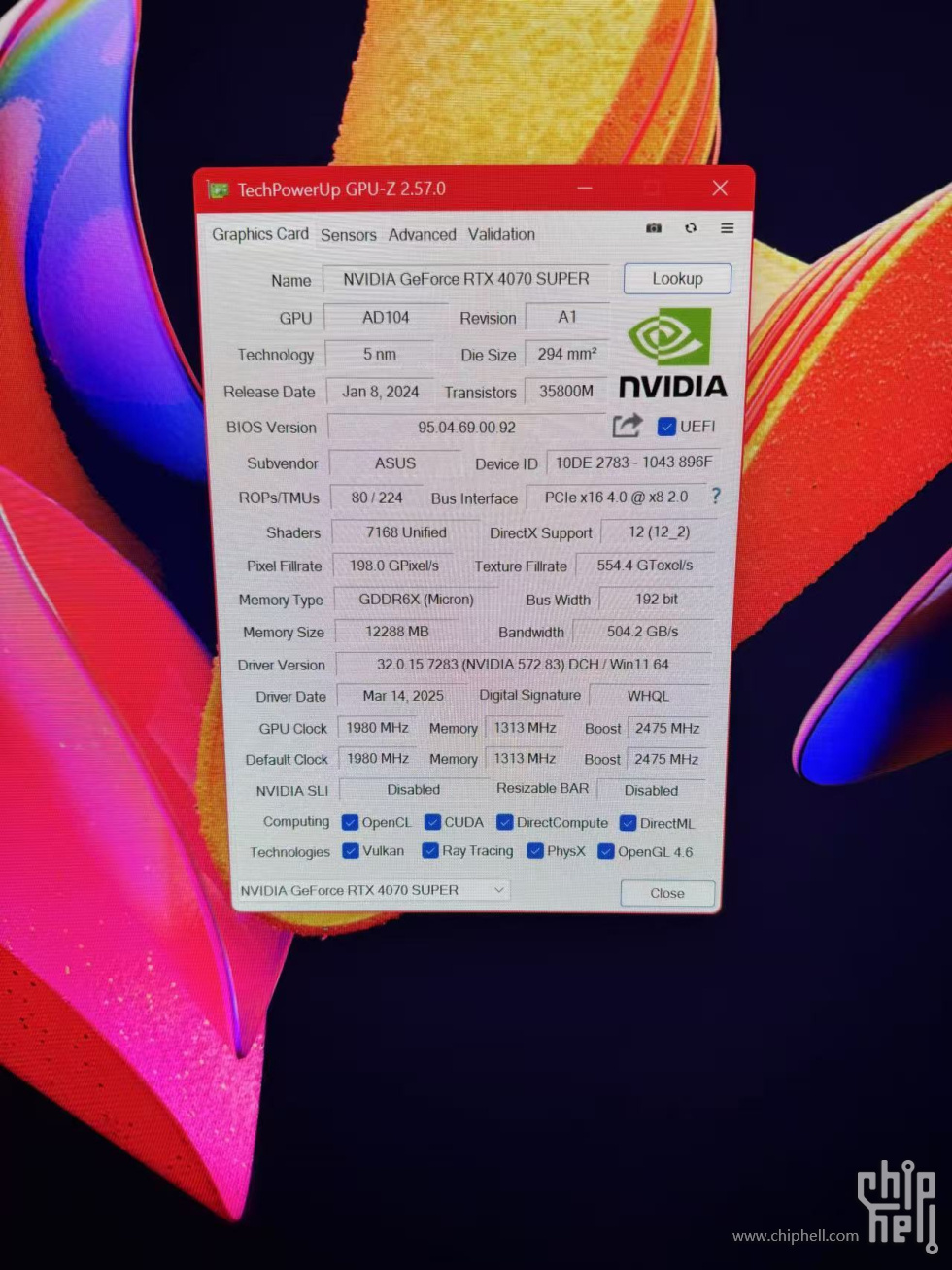

我刚才又换回N卡,不是错觉,N卡真的清晰很多,A卡总感觉雾蒙蒙的,不知道哪里出了问题
