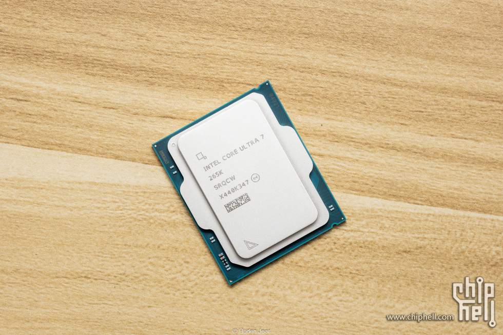

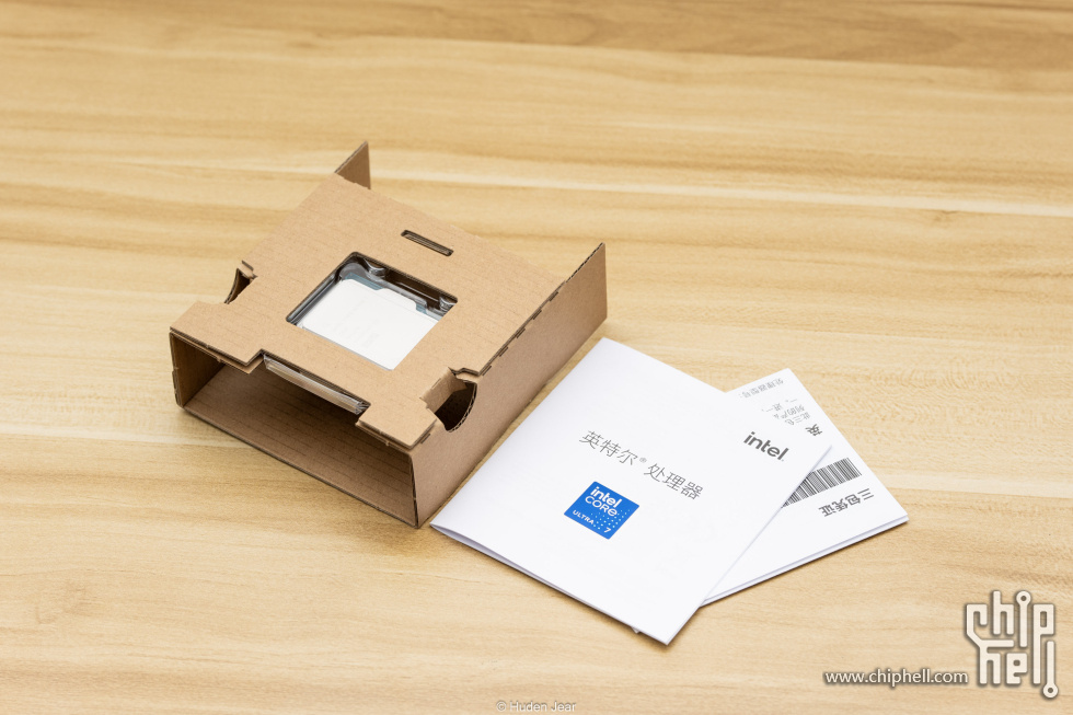

开一下CPU,这次买的是国行的intel Ultra7 265K,套装买便宜还有保修,就不上散片了,目前Ultra7最少的时候2000就能拿下,真的划算
intel更新到了ultra系列之后接口也变了,CPU比之前变得更长(确信),主板需要最新的800序列的B860或者Z890

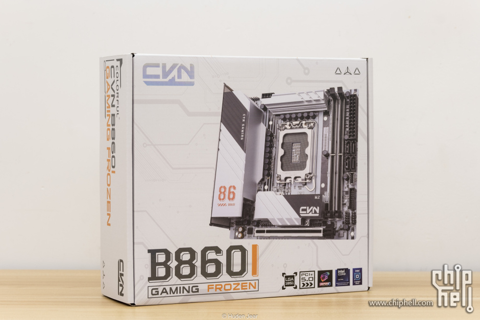

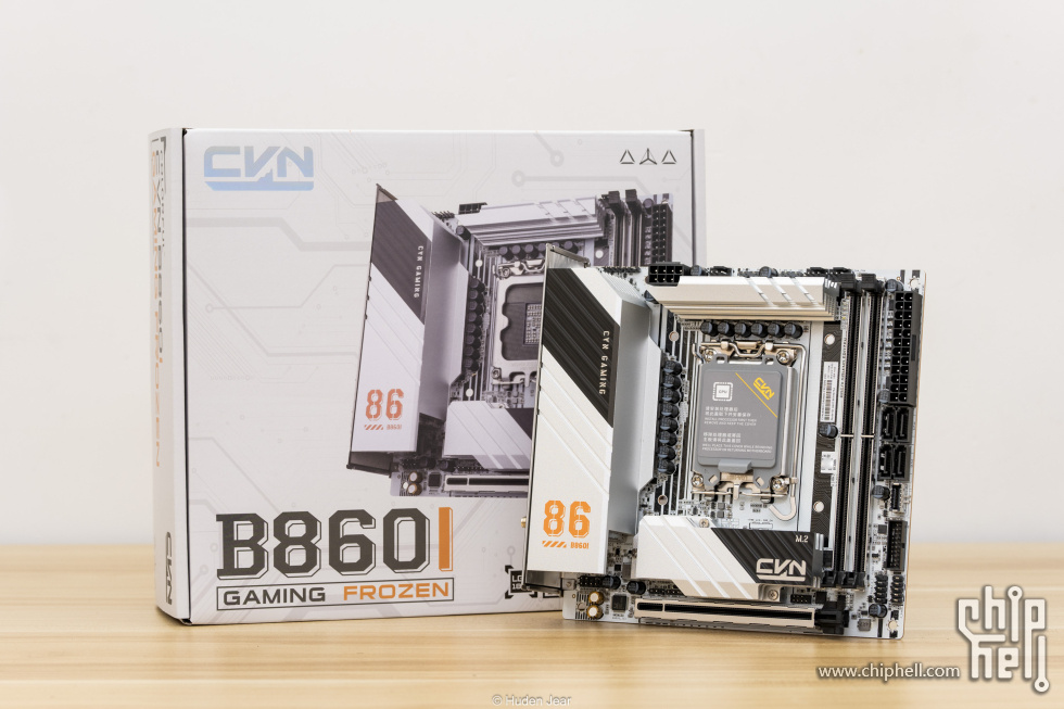

搭配CPU买了一块七彩虹的CVN B860I GAMING FROZEN,在这个几家大厂的ITX都起飞的时候,七彩虹这个1000出头的ITX就显得很眉清目秀了
主板配件比较简单,有两条SATA线,还有一个白色的WIFI天线,这种小细节上做的很好
CVN B860I GAMING FROZEN的规模是最标准的ITX,使用B860芯片组是可以超频内存的,我的打算是买个可以XMP的内存即可,CPU就不动了,毕竟ITX里面散热比全塔还是略有差距

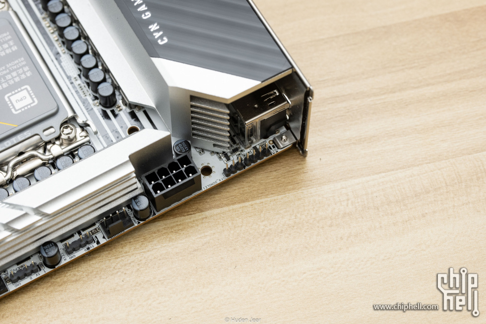

主板使用8PIN接口供电,供电规模不大,默认用U7肯定是没问题的,用料还不错,和几家大厂一样都用了钰邦的电容

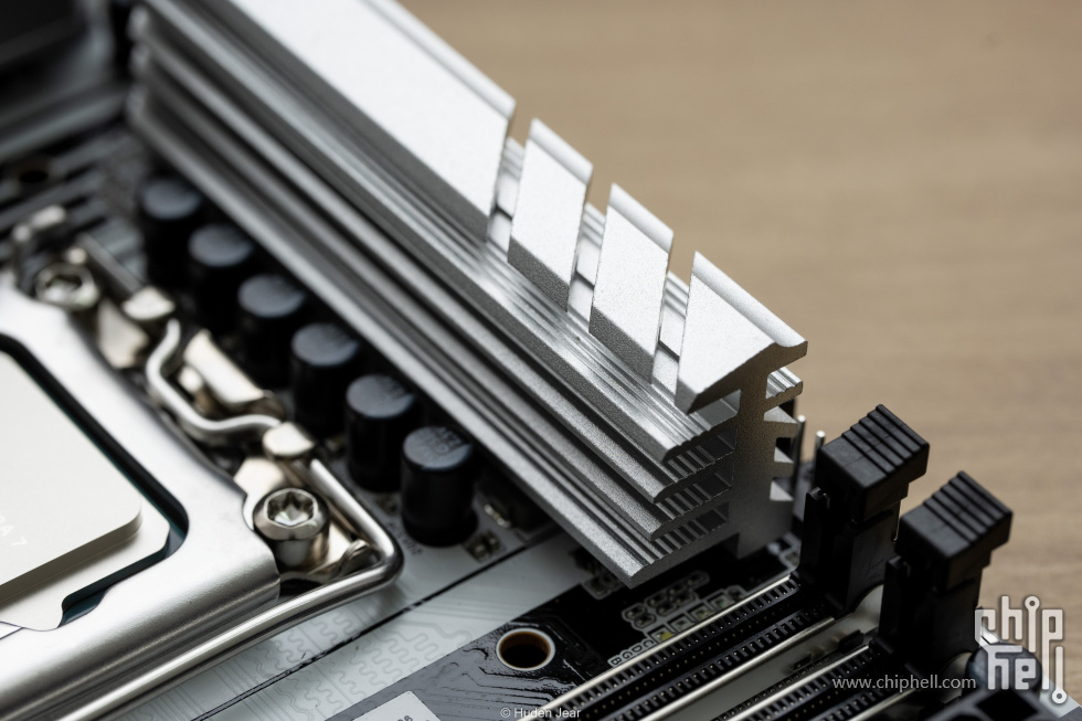

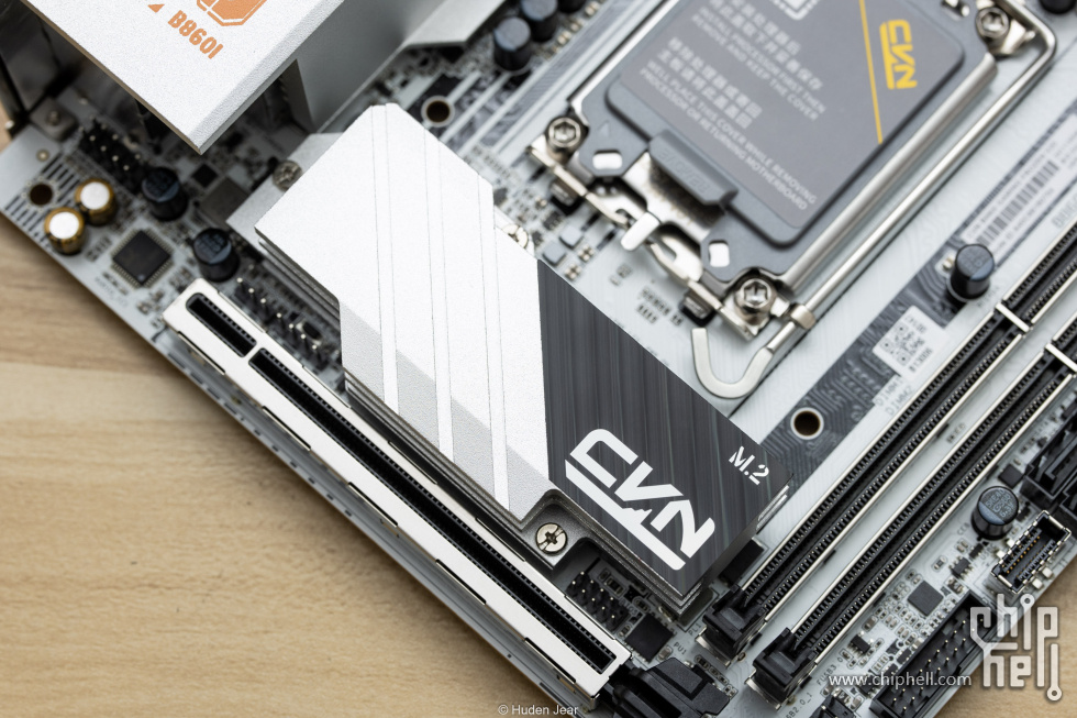

主板上的散热马甲规模很大,上面有特殊的纹饰标明型号,CVN主板的做工也是越来越好了,跟之前几代有很大的进步
主板的声卡还是比较经典的ALC897,虽然不是顶级的HIFI声卡,就单纯日常使用和玩游戏是没有问题的

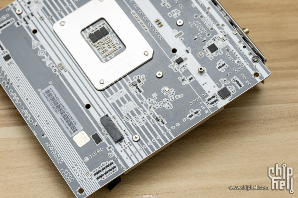

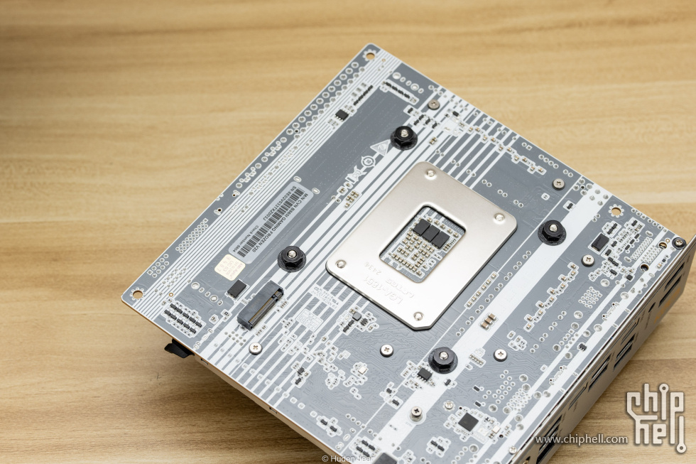

主板有两条M.2接口,都是2280长度,一个在正面,上下都有硅脂垫接触的散热片,散热很不错,另一个在背面,这也是比较常见的ITX扩展方式。
主板IO区有6个USB-A,4个高速口,两个2.0可以用来接外设,还有两个TypeC,一个是20G的。显示接口有HDMI和DP,网卡接口为RJ45的2.5G接口,还有wifi天线的接口。主板支持clearCMOS,做了一个实体按键,这给调试带来不少方便

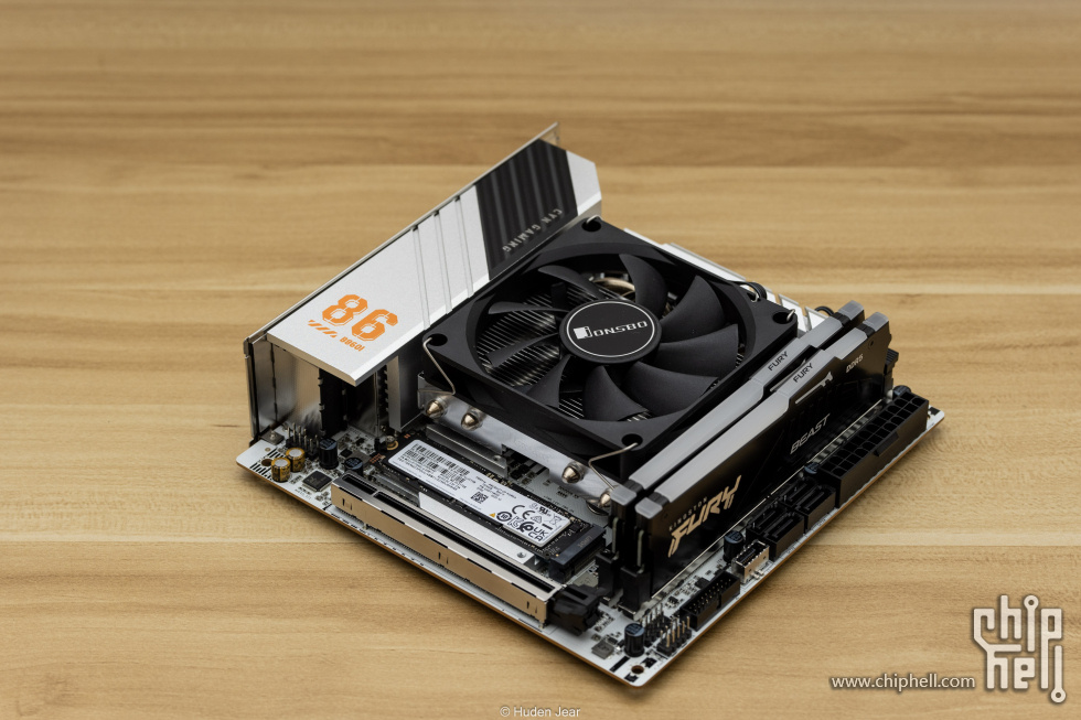

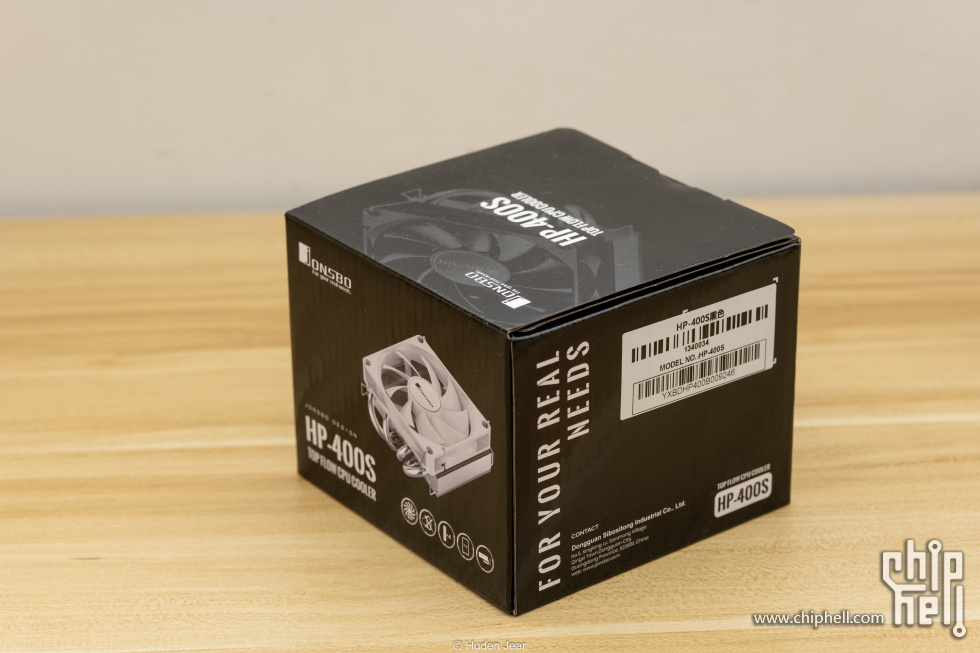

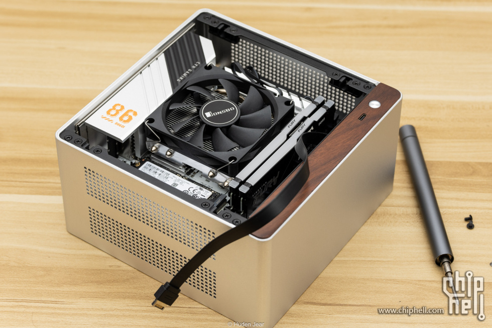

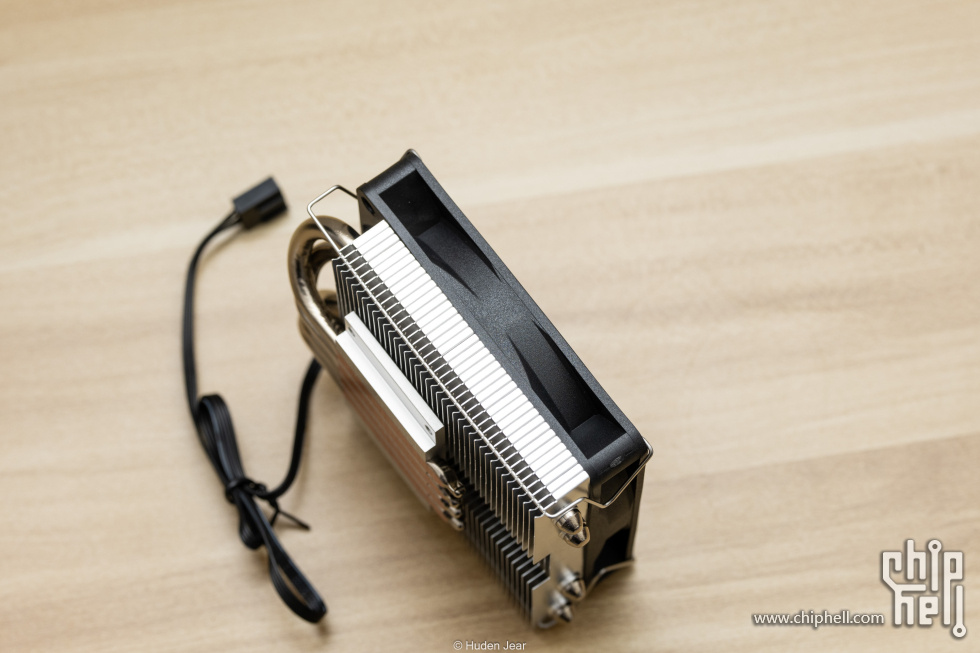

配套买了一个散热,因为机箱的高度限制,只能使用38mm以下的散热器,所以用乔思伯HP400S正好。这个散热也是经典型号,感觉都卖了10年了,不过在极限的ITX上这种散热器也是必需品,很难替代
把散热装上主板,简单试了一下,发现马甲会和散热的热管冲突,所以只能把散热的热管轴向放置了,不过这样也有好处,m.2硬盘不会被CPU的热量加热了

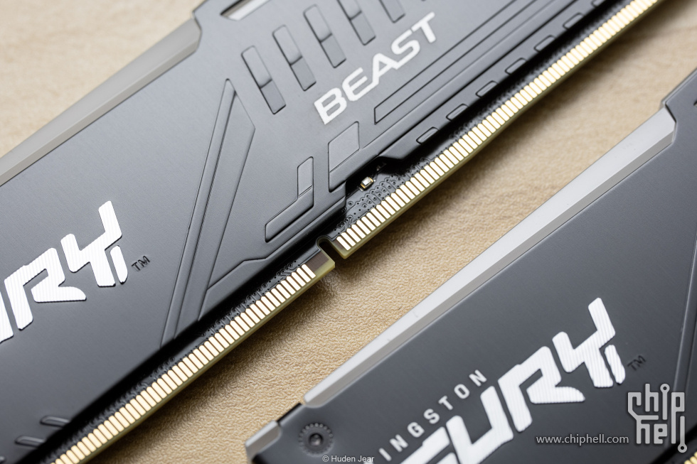

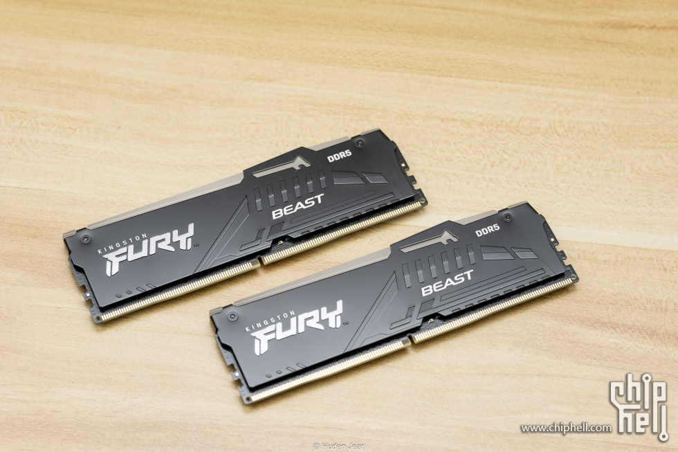

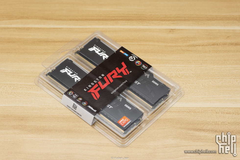

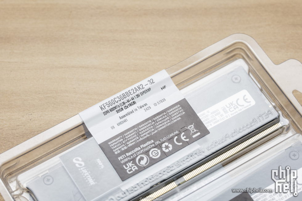

本次使用的内存为金士顿的Fury 6000 16Gx2 RGB版,这内存同时支持Expo和XMP,稳定性极高,基本每次装机都会考虑买这个
Fury的马甲还是挺帅的,比上一代的骇客神条外观好不少,而且还有RGB支持,内存的高度也正好在ITX标准下,即使在极限体积下也不会超高
装一下硬盘,这个硬盘是朋友她之前主机的硬盘,准备直接迁移过来,这个三星的pm9a1性能也是相当可以,能跑满pcie4.0的带宽,4k随机也高。装完这些配件之后主板就准备就绪了,下面就放进机箱

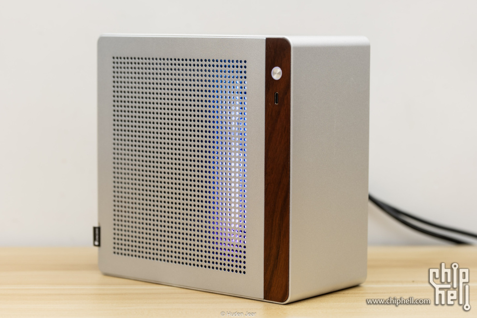

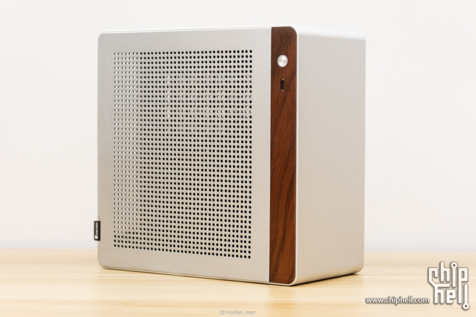

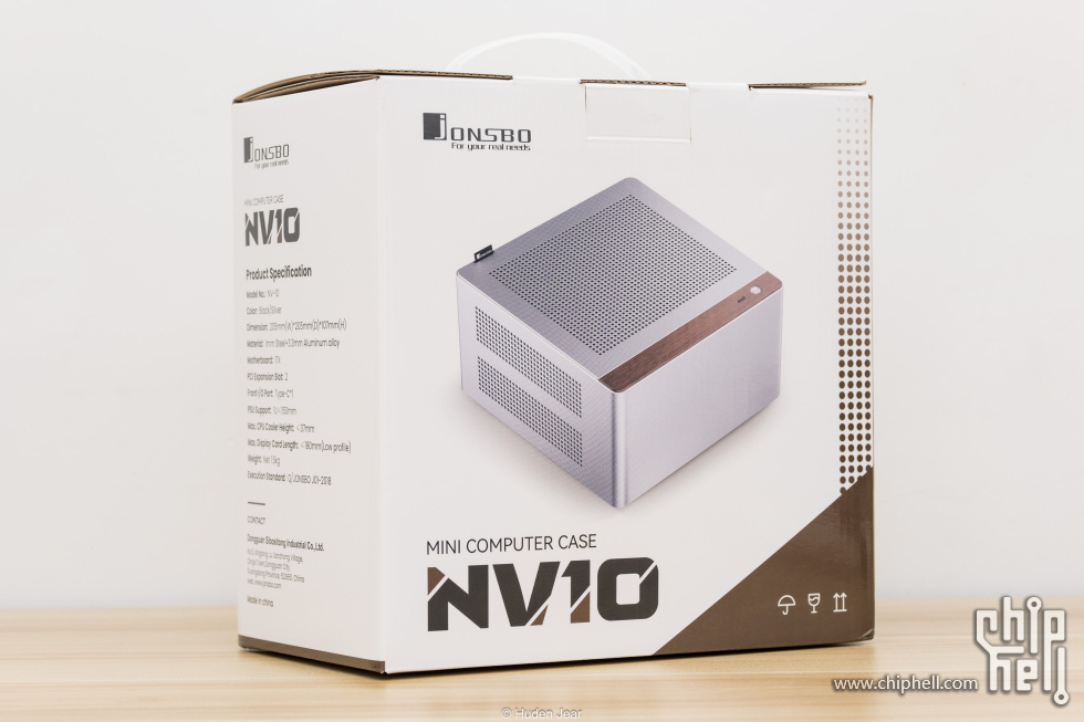

开箱一下机箱,乔思伯的NV10有两个版本,为了颜值选了银色的,便宜的时候350拿下,价格比N10略贵是因为NV10自带一个显卡延长线,这个上淘宝也是上百的价格,折算一下机箱本体的价格不算高

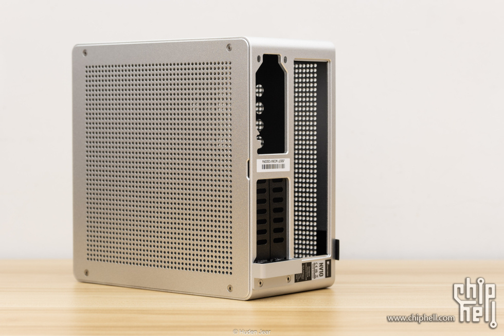

机箱体积基本约等于20x20x10cm,非常小的一台机器,但是作为代价,机箱只能装半高显卡,并且只能用flex小1U电源。我很早之前也用过背靠背结构的机器,那时候为了flex电源可花了不少钱,但是现在很多国产方案和改件都出了,所以价格也不贵,不用顾虑配件溢价

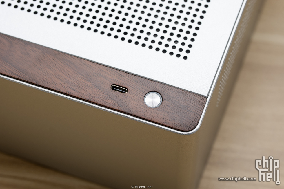

开箱,乔思伯NV10整体为银色,IO接口的地方有一块木质的装饰,设计风格很现代,颜值是选他的原因之一

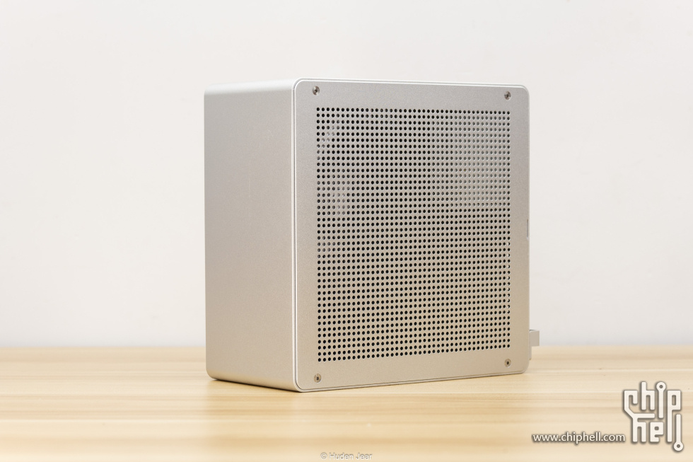

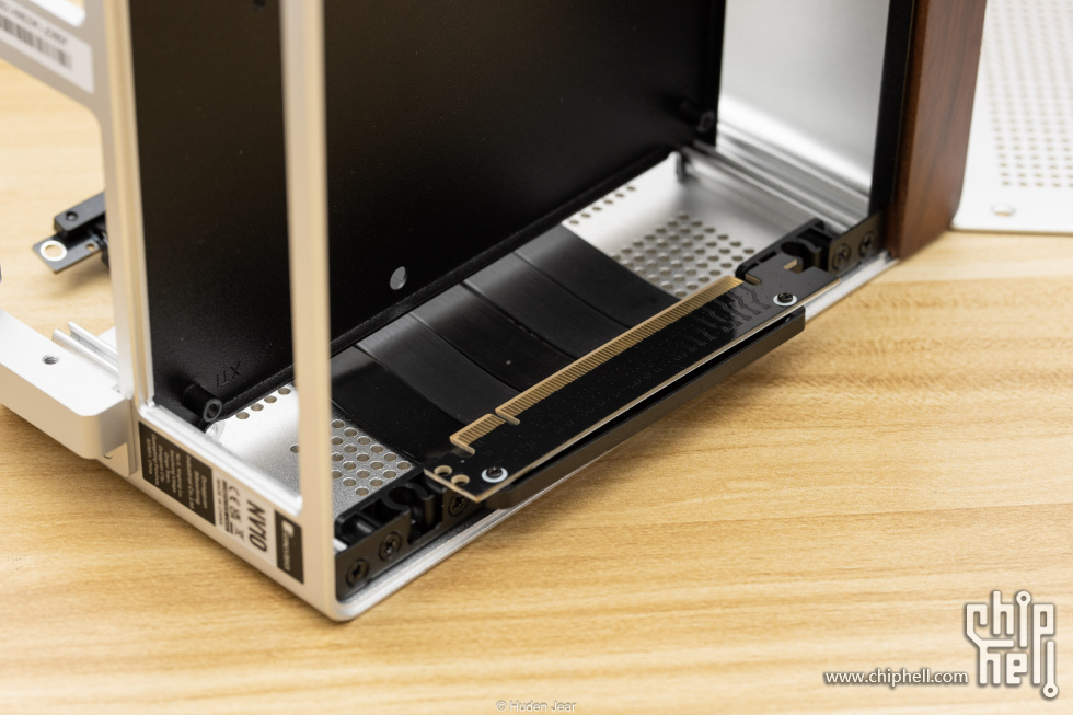

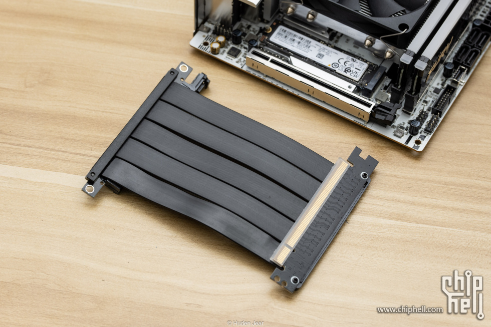

背后的接口区分为三个,显卡主板和电源,所谓背靠背就是主板和显卡不在同一边,而是要通过延长线链接到背面,把显卡的高度转化到Z轴上,这样就能省下来不少体积。机箱侧板使用的是碰珠固定
背靠背结构的机箱首先要考虑的就是延长线,一般都要根据迹象和显卡位置定制,NV10自带的延长线而且长度正好的,省了不少麻烦。把延长线先穿过机箱到需要的位置。
下面放进主板,然后接入延长线和其他连接线比如USB和TypeC的线,以及开关跳线。随后固定显卡延长线到背面,这样主板和机箱链接的部分也基本完成

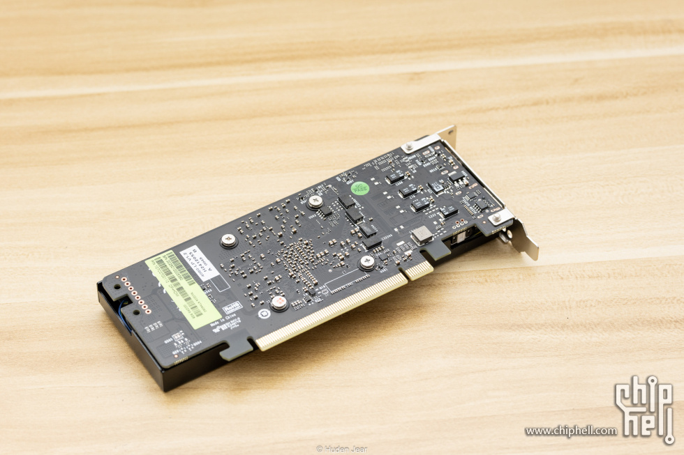

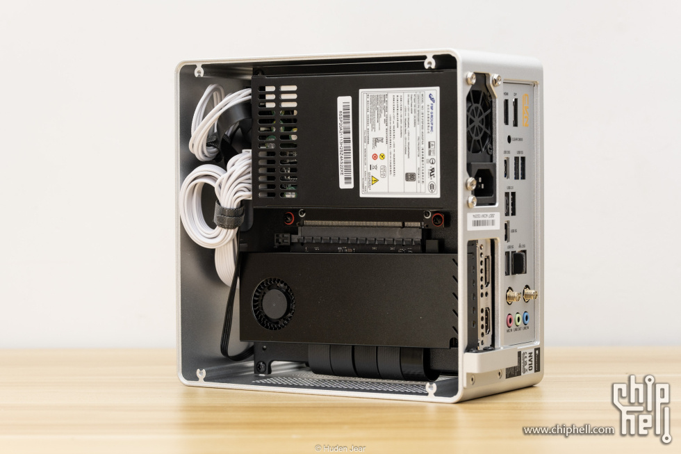

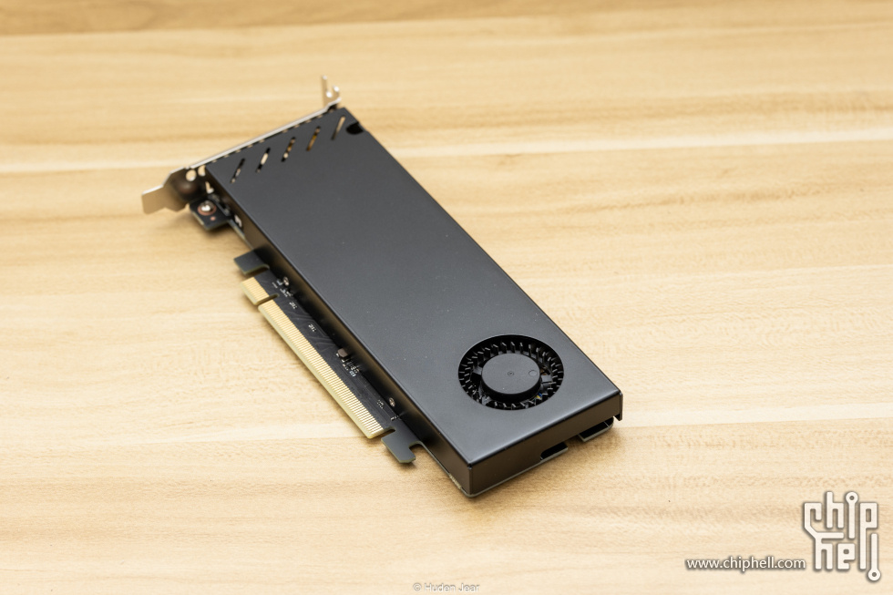

使用的显卡是一张单槽半高的RTX4060,这张显卡是九魂的工控显卡,拿来手里还挺压手,做工挺好。我考虑过买双槽半高的4060,但是看完各种测评之后放弃,因为双槽显卡离面板太近的话噪音很大,还不如直接单槽,留足和侧板之间的距离
装上显卡,大部分单槽显卡或者半高显卡都是不需要外接电源的,这个显卡也是这样,正好能降低装机难度
最后装的是电源,现在flex电源方案非常便宜,益恒的白金方案400w只需要不到200,而且还带模组线,装机非常方便了。至于是真是假,我觉得只要留足余量不冒烟就是万事大吉
简单藏一下线,白色的模组线还是挺好看的,加上扎带就比较整洁了。关上盖子后整个机箱万浑然一体,主板的IO挡板也是白色,风格很配

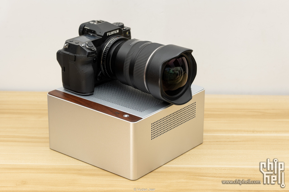

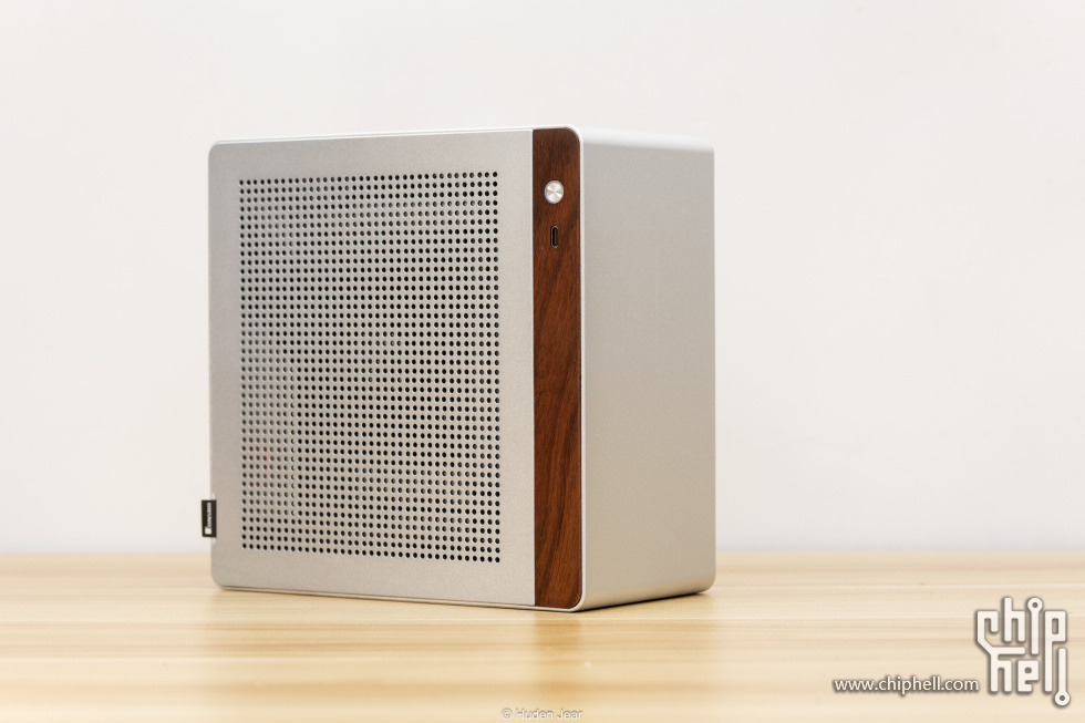

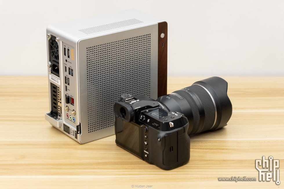

这个机箱有多小呢?简单对比一下,一台单反加上镜头的长度可能就超过20cm了,NV10一套主机还没机箱这么长,我觉得足够mini
机箱没有侧透,毕竟侧板下面就是风扇,不过我觉得外观好看就是王道了,银色铝磨砂表面+木质装饰,一个字,雅!

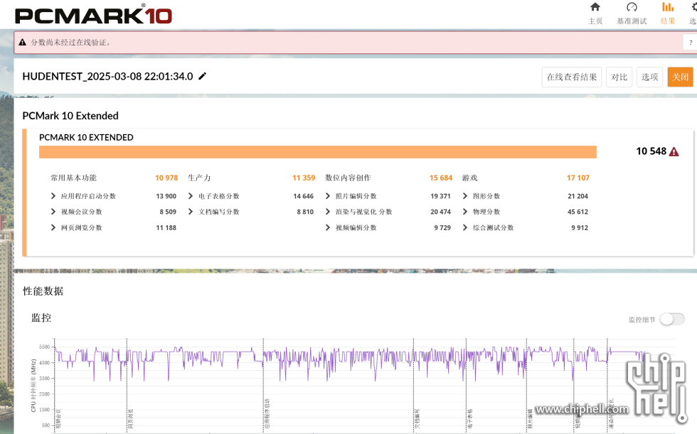

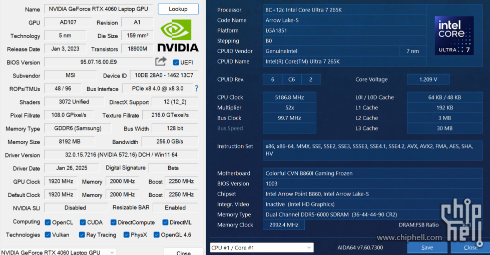

开机之后简单料理一下,因为之前已经有系统了,所以只需要简单装一下啊驱动,开一下内存的XMP就能开始用了。Ultra7 265K规模为8C+12c,从规格上说延续了一直以来u7 8核的传统,但是不再使用超线程,而且使用的是台积电N3P,功耗控制也不错
内存直接打开XMP就能到6000MHz,我觉得这是目前DDR5最为经济的一个频率,不管是AMD和intel都能轻松开到,而且性能和极限超频并没有太大区别。而七彩虹这块B860I实际上超频空间很大,如果内存允许的话,起码能跑上8000MHz,我拿我自己8000MHz的条子试了一下,基本就是秒开

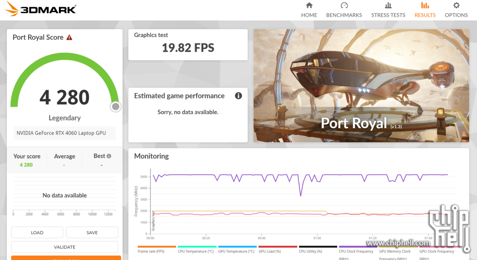

为了满足独显需求而装的RTX4060其实性能也不错,就算是单槽半高,规模是全的则性能差距就不会太大,不管是DX12还是光追都能开,简单畅玩一下

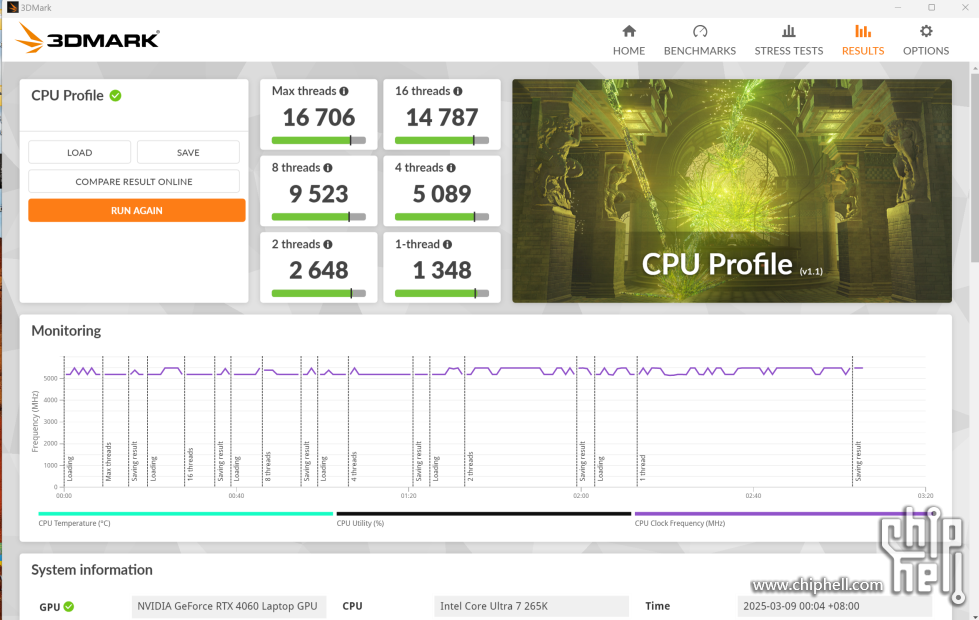

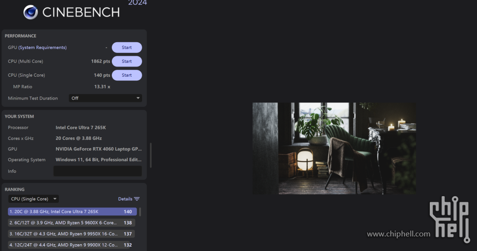

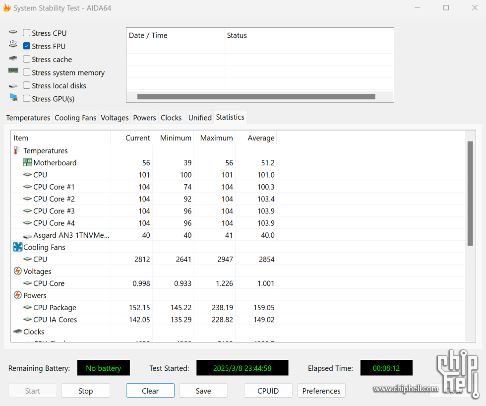

然后是CPU的测试,这个散热可能限制了一点全核心性能,不过差别不明显,而单核性能是不受限的CinebenchR23跑出了2312,2024也跑出了140的成绩,这个性能日常使用简直不要太爽,而且目前价格只要2000了,intel现在性价比是真的高啊

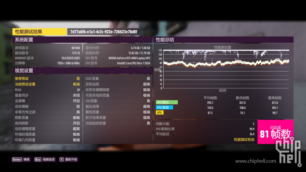

下面是一些游戏测试,RTX4060还是挺能打的,1080P下倒是没什么问题了,都能跑到60帧往上,2077开了光追也没问题,古墓11都能跑上百。我个人认为极限体积的ITX要玩游戏的话就不要奢望太多,3A能跑就行,至于lol彩虹六号之类的肯定是随便跑满

极限体积的ITX装机限制很大,但是好在现在大部分硬件的兼容性都提升了不少,CPU散热有lowprofile,显卡也有单槽和半高的定制版。极限体积最受限的应该就是散热了,CPU散热自不必多说,U7带K这机器能烤鸡不崩已经是奇迹了,显卡在小体积下也不能贴壁太近。但是相对的,极限体积下的机箱外观会比傻大黑粗的中塔全塔好看很多,而且体积小结构强度也会高一些,在桌面上整理起来更方便,也都是独特优势。

这种单槽4060是移动版核心吗?
 楼主| 发表于 2025-3-21 20:52 | 显示全部楼层
tellmefather 发表于 2025-3-21 20:47
这种单槽4060是移动版核心吗?
确实,感觉这种方案都用的移动版核心,省空间功耗低,不过规模没减,还挺良心

这散热器能压住?

4热管压265K 散热怎样
 楼主| 发表于 2025-3-22 10:47 | 显示全部楼层
tillylaw 发表于 2025-3-22 00:54
这散热器能压住?
烤鸡艰难顶住,能行
 楼主| 发表于 2025-3-22 20:23 | 显示全部楼层
toddler 发表于 2025-3-22 10:38
4热管压265K 散热怎样
还行吧,还好这代是台积电n3p
发表于 2025-3-22 22:16 | 显示全部楼层
gwha2 发表于 2025-3-22 10:47
烤鸡艰难顶住,能行
可以在BIOS里面调成135W的那个风冷模式。应该问题不大。
