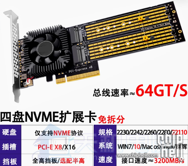

因为我不介意X8啊,所以我基本上不介意拆分的
保留USB4.0,我的x870e暗黑还插了8个M2固态呢
1个X8插显卡
2个X4插扩展卡
主板上4个M2和USB4.0都能正常使用
符合我的需求

你在搞笑吗?芯片组PCI通道都是固定的,你X870E是怎么做到8个M.2固态的???
发表于 2025-3-28 10:53 | 显示全部楼层
X870E
8m2固态 4SATA固态,用了半年多了
发表于 2025-3-28 11:26 | 显示全部楼层
我自横刀 发表于 2025-3-28 10:53
X870E
我X,你给我看这个干鸡毛啊???我要看你扩出来的是不是都是满血X4的,这样扩,我能扩20个那,M.2本来就是残疾,你还在残疾上面在砍一刀,服了,牛逼!!!
M.2扩展卡
M.2扩展卡
