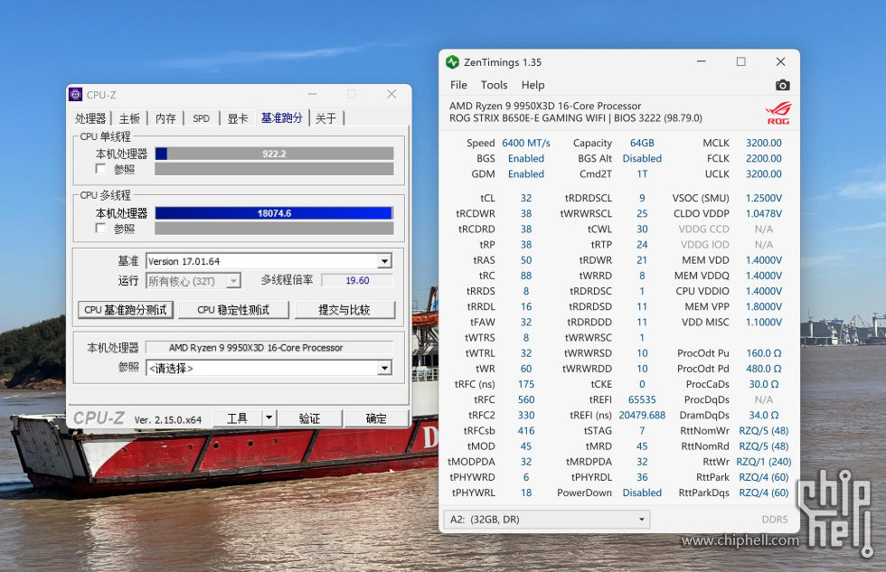

昨晚一边恢复数据一边没事就准备细调下9950X3D,先是把功耗控制在230W左右,这样温度就控制住了,然后一点一点提高FCLK,这个很直接就提升整体性能,昨晚一次跑R23已经无限接近4.7W了,忘记截图了,而且现在室温有点高了,在21度左右了,这个要是冬天,4.7W甚至更高绝对没问题,CPU-Z单核也还能更高一点,暂时先这样了,跑测试和游戏都非常稳定

flck对有瓶颈的单ccd带宽提高明显。对双ccd影响就小了,至于cpuz和R23,可以认为基本没啥影响吧(常见的2000~2200下)。

flck对有瓶颈的单ccd带宽提高明显。对双ccd影响就小了,至于cpuz和R23,可以认为基本没啥影响吧(常见的200 ...
问题是2200对比2133,跑分全部都提升了,虽然不是大幅度的

全auto co-35,r23跑过469xx,个人觉得对r23没啥影响

限制9953跑分的是温度。
你说内存成绩和延迟,高flck会有些些许提升正常的。只要稳定。(我喜欢把提高flck但是成绩更差延迟更差的归结为不稳定,而不是不匹配)

能跑不代表稳,记的看过一个视频,就是极限频率降低二档好像,能跑2200降低2档2133事比较稳妥的,当然大雕不算。

按理说FCLK不会影响R23的分数

能跑不代表稳,记的看过一个视频,就是极限频率降低二档好像,能跑2200降低2档2133事比较稳妥的,当然大 ...
我这2200绝对不是极限,当然是试了一堆东西确定稳定才用的

我的783拉到2200好像对这个跑分没啥影响 但是拉高fclk需要降低vsoc到1.1v就给核心多了大概10w的散热空间(不过这时候RAM就跑不了6400了)
能跑确实不代表能稳,不过测过的话应该还好。最明显的是稳定性很差的aida64的效能都会倒吸。然后yc 018/019没问题,vt3/fftv4跑个三十轮不报错基本就还好。(感觉测负压也是vt3和fftv4压力最大)

我的783拉到2200好像对这个跑分没啥影响 但是拉高fclk需要降低vsoc到1.1v就给核心多了大概10w的散热空间( ...
我手里这颗ram 6400需要soc 1.3V,但是同时拉fclk 2200也很稳,看起来体质还行

为啥你们随便2200,我今年产的9700x也只能2167

那只是AIDA64测试方法的问题。
单CCD的带宽一直就是那么多。
单ccd,flck提高,带宽不提高么。。比如2200时候读可以到70G,如果降低flck几乎读会等比下降。这个也是假象么。

我是针对你双CCD没啥改变的说法。
感觉这次频道没对上,囧。
