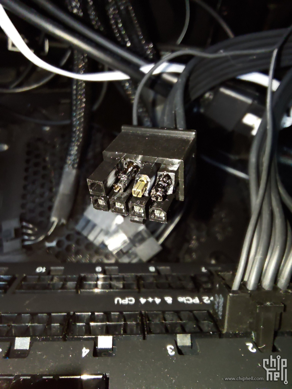

X上的用户@dda91394615使用AX1600i原厂线配 MSI RTX5090 VANGUARD
只装一次没有插拔,玩到一半出现焦味,显卡没事电源的插头部份熔了
发表于 2025-3-22 12:16 | 显示全部楼层
这个感觉有插紧

发表于 2025-3-22 12:23 来自手机 | 显示全部楼层
这个是 8pin 口烧了吧,8pin 口上限是 280w,很多电源用的是双 8 转 16,应对 4090 没问题,碰到 5090 600w 就不行了,还不如用定制线直接 3 个 8pin 反而比原装线稳

发表于 2025-3-22 12:39 来自手机 | 显示全部楼层
ryan9247 发表于 2025-3-22 12:23
这个是 8pin 口烧了吧,8pin 口上限是 280w,很多电源用的是双 8 转 16,应对 4090 没问题,碰到 5090 600w ...
双8p的硬件上限高于6x2,因为8p的端子更粗,规范限制比较保守罢了,很少见8p烧但6x2不烧的,估计是没插紧

发表于 2025-3-22 12:57 来自手机 | 显示全部楼层
这乌鸦嘴真是坏透了
发表于 2025-3-22 13:07 | 显示全部楼层
据说是端子都接好的情况下烧电源端,端子没接好烧显卡端。
12V 2X6的安全边际是375W,算上PCIE取电75W,那就是显卡安全功耗再450W以内,超过450W哪怕都插好也有风险。

8pin质量还是好,如果是16pin就是两边都烧

发表于 2025-3-22 13:31 | 显示全部楼层
看来双8pin和2x6都无法应对600W
都是一个针将近90w 跑8A的电流 稍微垃偏就烧
发表于 2025-3-22 13:37 | 显示全部楼层
600W太过分 都有概率的
这种烧接口,我遇到过N次,很不幸正好都是海韵或其代工电源(最严重的记得是给讯景代工的1000w,烧了几个8pin,简直是用一个烧一个),线接口烧的同时,电源接口也有不同程度受损。当时只能归结于双8pin的功耗过大,插在单8的电源上会有这个风险。。。用的是单8转双8接3080 10G.
现在学乖了,用2条单8线转了。我的4090也是ax1600i,记得是3条8转的定制线,目前安好,这条线我的记得老贵了。
发表于 2025-3-22 17:06 | 显示全部楼层
12V 2X6的安全边际是375W,算上PCIE取电75W,那 ...
难怪技嘉5080怎么超都没事儿,因为这张5080跑到430w就基本到头了。
