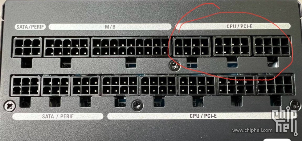

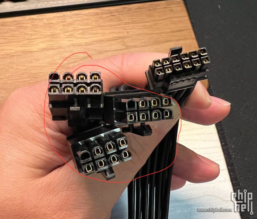

      我的电源是振华 atx3.0 1000w ,振华原厂 pcie 线使用的是双 8 转16,但是单 8pin 承载的功耗是 280 多瓦,双 8 应对 4090 是没问题的,但是应对 5090d 600w 就不行了,所以刚才海盗船接 5090 单 8 烧毁很有可能就是这个原因,所以我直接用的是定制三个 8pin 转 16pin,这种线材我个人感觉最安全,相比 16 对 16 和双 8 转16 都要稳定的多,5090d 烤鸡最高 600w 的时候,手摸过显卡端和电源端接口都不烫。
     总之就是显卡 16pin 端尽量插紧,尤其要注意电源端16pin 端口,装好后检查下拉拽程度,很多人只重视显卡端却忽视电源端…另外如果你的电源和我一样是 8pin 转 16 的,尽量用两个以上 8pin 转 16 的线,如果原厂是双 8 的建议去定制一根,前提是电源有两个以上的 8pin。

才给老海韵电源收了根双8pin转16的线,本来电源提供的8pin多,但是没有看到3*8转16的原厂线   显卡附赠的那种线有3*8,4*8但是卖家都不推荐,更推荐原厂直接双8转16的线。LZ定制的线效果好的话,后面也考虑弄一根

原厂基本都是双 8,我的这个是定制的用着没啥问题,分摊功耗不仅足,温度也低,更安全

lz说的是电源面板的3个8pin出来到显卡端直接合并成16pin的线,没有中间转接

我不知道你说的原厂是显卡得原厂还是电源的原厂?显卡的原厂就是转接线,电源的原厂直插线目前没有 3 转 1 的,只有去定制

这个主题标题是安全问题,说双8pin转接不安全,点对点转接的和一整条12VHPWR没有区别,烧接就是12VHPWR设计问题,12VHPWR 12V线太少了/端口接触面积太少了/负载均衡没做好和是不是双8PIN转接的关系不大
如果你要确定双8PIN和三8PIN有区别,那 三8PIN,12V+12根,12V-12根,电源端至少要24根的出线,少了电阻就不一样了,至少24根线到显卡端2合1一路转接显卡端的12VHPWR
如果转接线没有这么多线,那恭喜你,他就是骗你的,和双8PIN转接毫无区别
还有一个问题,如果确实24根以上的出线转接到12VHPWR应该是一坨线了,那么确认能不能夹好/均衡问题做的好吗

发表于 2025-3-22 15:21 | 显示全部楼层
bxy6126 发表于 2025-3-22 13:14
买显卡时候送的线不就是3转16么。好像只有4070是2转16把。50系还不清楚w数低的送的啥。 ...
显卡送到3转16是接出来的8pin,楼主说的是3个直接接到电源上的

这玩意真的能缓解么我很好奇,因为这玩意是把9对12V接进6对12V,线头直接压一起了么?双8(EPS)转接是6对12V一对一的线这个很好理解
