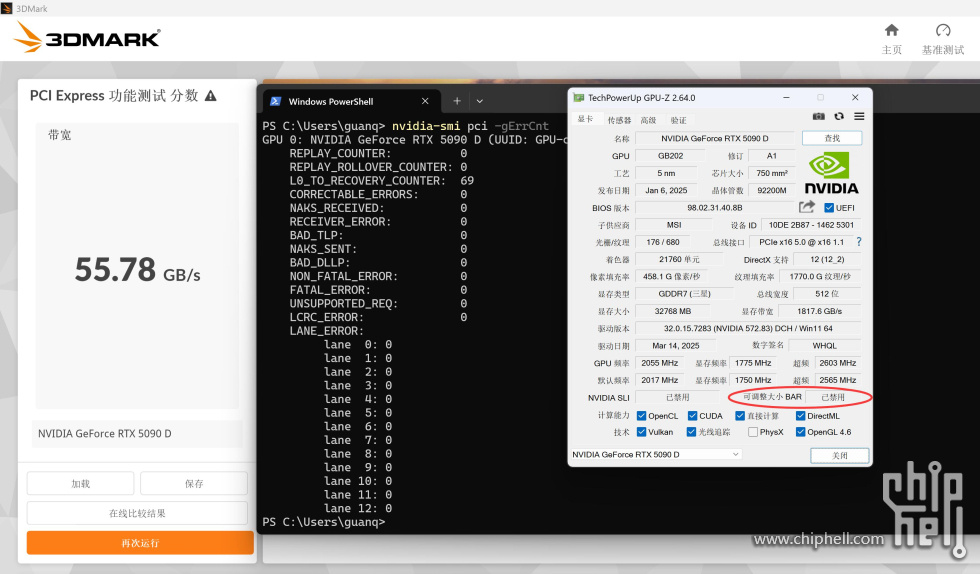

发表于 2025-3-22 22:16 | 显示全部楼层
按照你的思路我内存全auto 跑5600
结果还是有NAKS_SENT
我顺着你的思路想,显卡和内存有啥关系呢?
那么试着关闭下BAR看看?

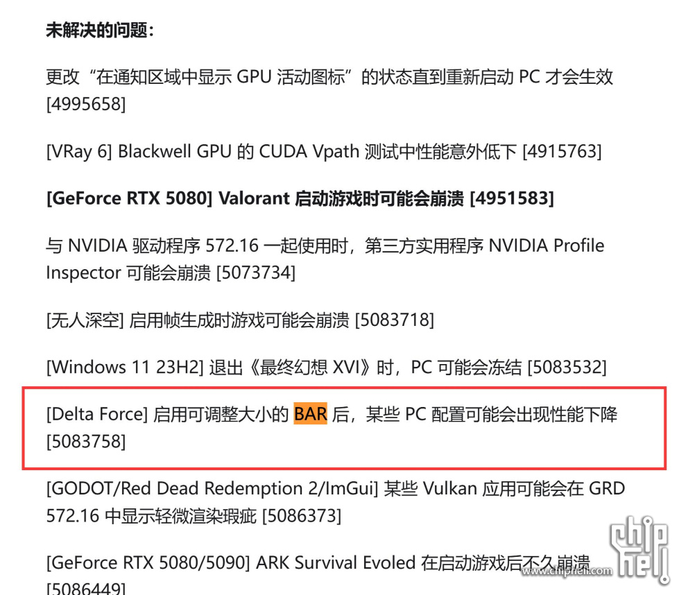

结果成功了。是BAR的问题!
回想最近NV的驱动好像50系又说关于BAR修复BUG来着,看了还没修好啊
这个带宽测试 之前每次跑必报错,现在不报错了。而且带宽从开BAR的120G 下降到了真实PCI-E 5.0的60G 左右
找到了 估计就是这个BUG搞的鬼....
 楼主| 发表于 2025-3-22 22:33 | 显示全部楼层
结果还是有NAKS_SENT
把这个resizable bar关了,少了很多,但还是有。。
但基本可以肯定那个巨量报错是因为内存。

给你提供个我自己亲历的更有意思的案例,浏览器随便开个斗鱼直播,不最小化、不切其他标签页就放在那,然后同屏玩P社游戏,如果内存不够稳,几分钟或者十几秒内就会出现连续非卡死冻屏,就是也没直接冻死,但是已经是十几分之一fps那种操作响应极慢的状态了。即使所用参数烧鸡和游戏都过测了,在这个情景下只要不稳定就会触发故障,只要按这个流程来,不稳定的参数能100%复现这个故障。游戏也不一定必须是P社,重点是只吃单线程/通常为2D画风,即GPU压力几乎为0,事实上经我测试连一些伪2.5D上古网游都同样有效。
PS:楼上坛友提供了非常有可能强相关的猜测:re-bar以及572+版本的驱动或是故障根源,因为我符合这个情况,不过我也补充一点情况,我的案例中浏览器用chrome/edge/开或不开图形加速/解码用AV1/HEVC/AVC都能触发。

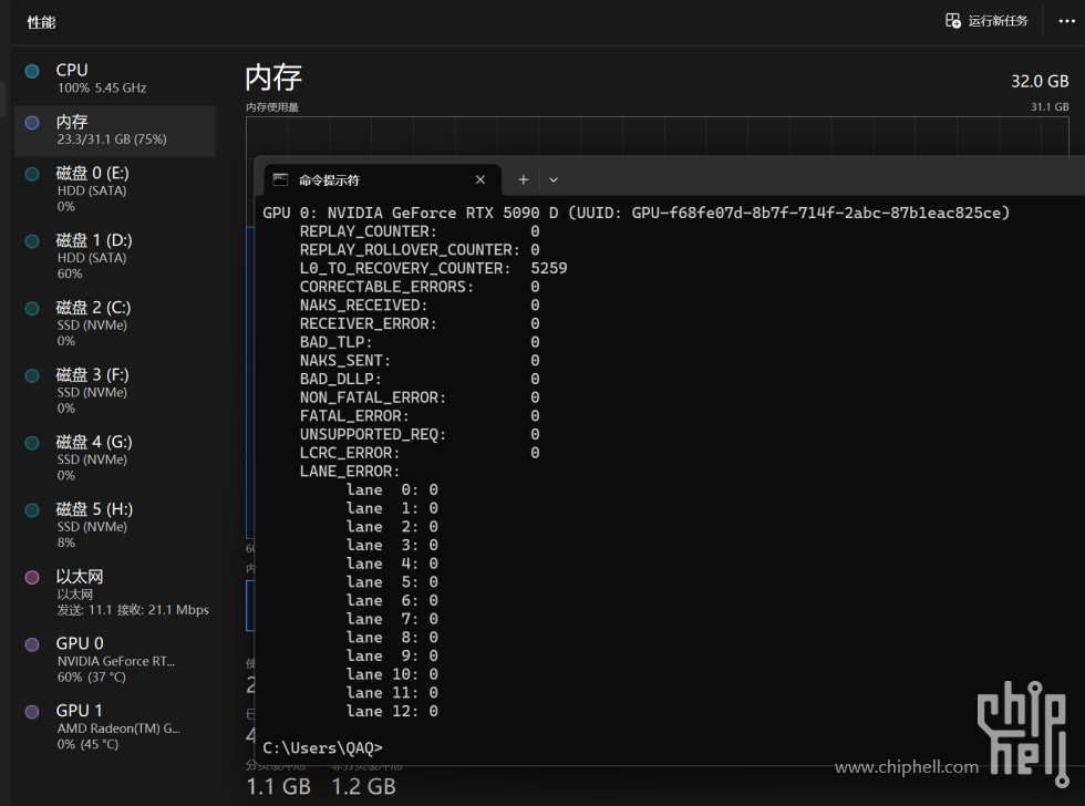

我是跑测试玩3a基本不出数据,一般有也是五个以内,只有玩2042时候会比较多一般玩俩小时就得100了,但游戏里倒是没啥问题

发表于 2025-3-23 15:20 | 显示全部楼层
tm5本来也只是个下限级别的测试,过了tm5只是起点,想用稳还是得yc vt3,p95 large FFT之类的
我超完以后测英伟达这个几个小时都是全0,就没管过了
