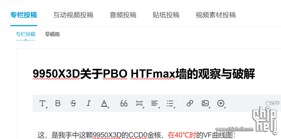

我是看到B站@复读坤的帖子,9953外频一体水夏天玩游戏应该稳不住,开盖分体水又没质保又麻烦,所以想想有没有别的招,顺便更新下知识。
