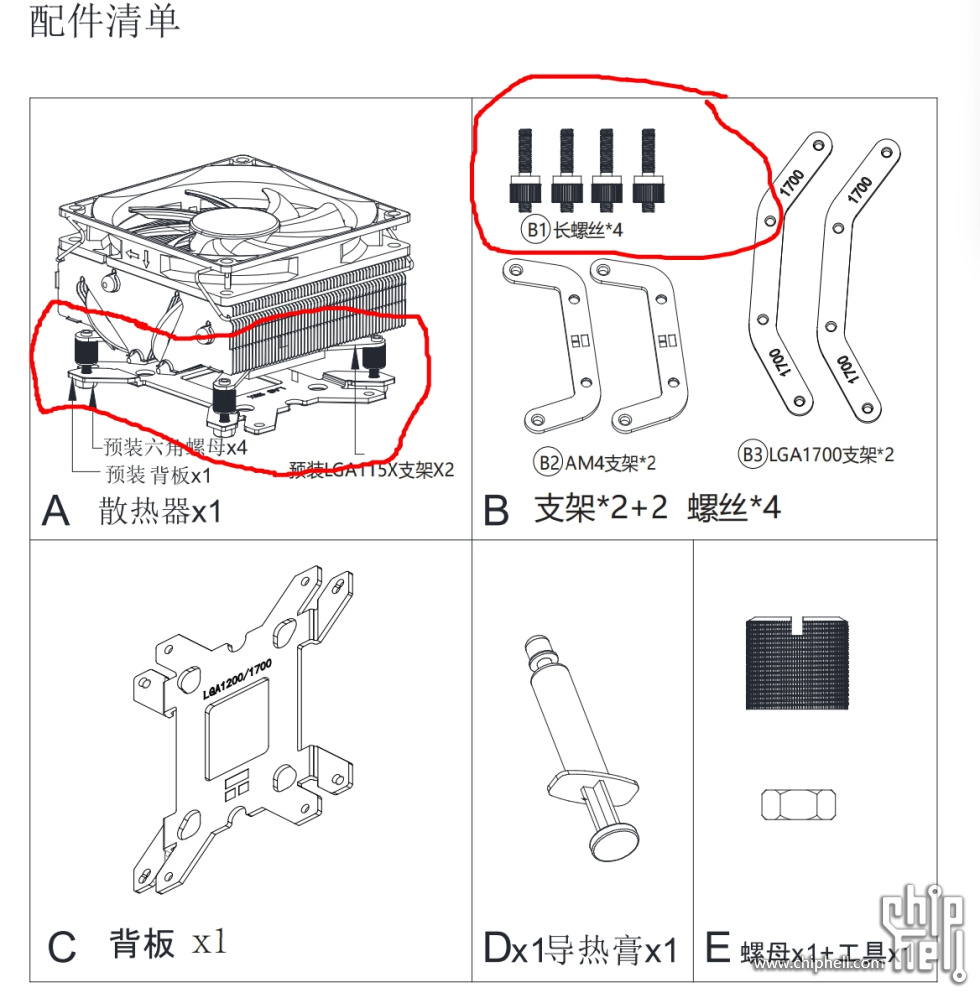

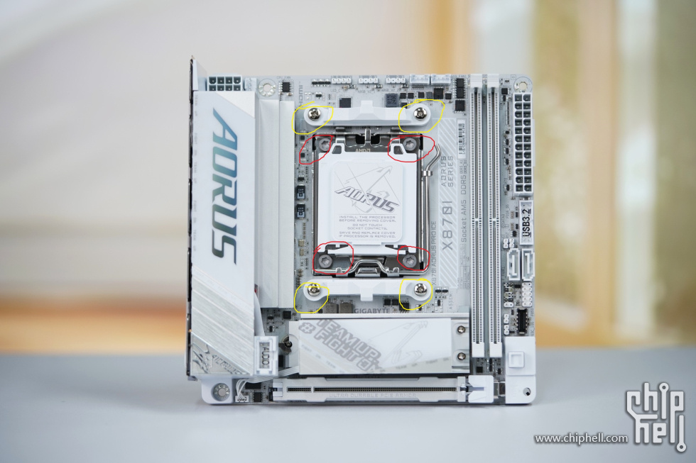

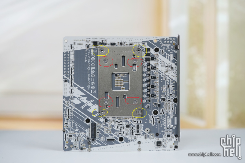

刚如了技嘉X870I+9700X,准备装入蜂鸟I100,散热是利民axp90x53
现在发现装散热要拆背板(一般拆背板都是下图黄色位置),关键拆背板要把CPU的扣具也的拆了(图上红色位置),但是特么拆了,用利民的背板没法再装上。
不拆背板直接装也不行,机箱背板空间不够
大佬们有其他解决办法吗?

这图我就是onda b650itx 跟以前 am4的 axp90-x53
这个是长螺丝下,用原装背板
螺丝会凸起来,
一些没背板位没开洞的箱 就会比 铜柱高装不下去
解决方法就只是换回另一套短一点的螺丝
(都是自带,我就忘了 是intel那对预设是短还是am4)
短螺丝只是刚好穿过原装背板,能扭几圈 不会凸出来
