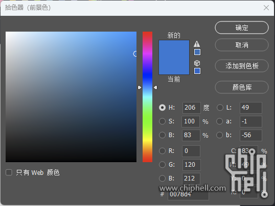

 楼主| 发表于 2025-3-23 00:13 | 显示全部楼层
幻月 发表于 2025-3-23 00:12
LG……10bit……4K,DP接口,已改0-255,硬是没看出来
其实,这个图也可以不用看,用个取色器看看RGB值更加方便。

发表于 2025-3-23 00:18 | 显示全部楼层
再补一组
参与人数 1邪恶指数 +10 收起 理由
LambdaDelta + 10
