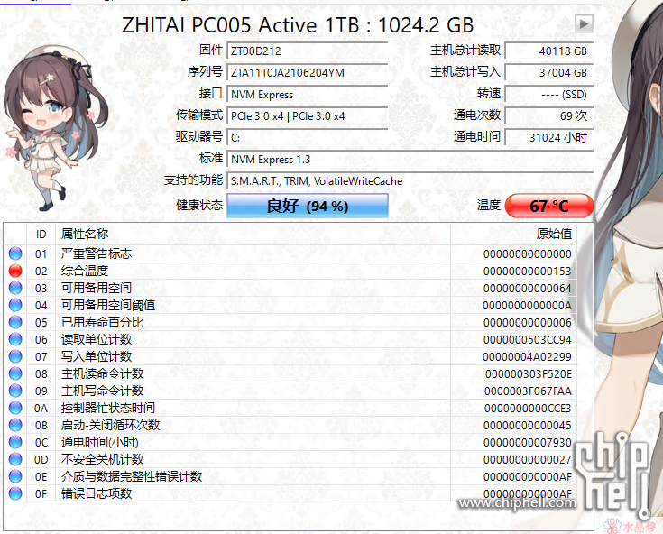

楼下好几个回帖的,怎么一直在喷我的致钛,不提三星
别关注致钛的0E,已经出现一年半,仍然毫无问题的24小时挂机,多看看三星好不?致钛3万多小时无故障运行,三星1400多小时出问题,你们什么关注点
昨天发过帖,980 pro 突然玩游戏掉盘,重启能恢复, 信息如下。
1446小时,写入28T左右,温度长期默认50度不到,峰值看过65度,主控昨天看过也就是65多度.
致钛PC005,一直放在PT服务器里面24小时挂机上传下载,写入快37T,温度长期默认67-70度,没出过一次问题至今。

我记得PC005就是以超高写入量著称的,但你这个好像0E,0F有数值了

都0E了,还没问题?

OE OF都有数值了
 楼主| 发表于 2025-3-23 10:50 | 显示全部楼层
tide~ 发表于 2025-3-23 10:45
都0E了,还没问题?
致钛那个计数去年出现到现在了,没变过,反正天天PT挂着,掉盘是从来没有过的
 楼主| 发表于 2025-3-23 10:51 | 显示全部楼层
毫无影响,去年出现到现在,一样7X24小时挂机,没涨过数值

发表于 2025-3-23 10:52 | 显示全部楼层
pc005已经寄了,0e有数值了
发表于 2025-3-23 10:52 来自手机 | 显示全部楼层
都0e了还没问题,出事情分分钟数据直接暴毙救都救不了

 楼主| 发表于 2025-3-23 10:53 | 显示全部楼层
zhrb 发表于 2025-3-23 10:52
pc005已经寄了,0e有数值了
PC005的OE已经出现超过一年多,毫无影响
 楼主| 发表于 2025-3-23 10:54 | 显示全部楼层
发表于 2025-3-23 10:55 来自手机 | 显示全部楼层
0e有数值了还觉得没坏这也是神人了
 楼主| 发表于 2025-3-23 10:56 | 显示全部楼层
炼金术士 发表于 2025-3-23 10:55
0e有数值了还觉得没坏这也是神人了
PC005的OE已经出现超过一年多,毫无影响。
咋的?我自己用的我不清楚?
发表于 2025-3-23 10:59 | 显示全部楼层
我21年的项目买7台联想工作站,都是三星m2固态,已经坏3块了,0E门。。。
 楼主| 发表于 2025-3-23 11:02 | 显示全部楼层
是的,我看了下我的序列号就是0E门的重灾区

你不该炫耀自己心脏血管堵了一根还活蹦乱跳,而且过了一年复查没变成两根。
 楼主| 发表于 2025-3-23 11:16 | 显示全部楼层
lamda05 发表于 2025-3-23 11:13
你不该炫耀自己心脏血管堵了一根还活蹦乱跳,而且过了一年复查没变成两根。 ...
是不是应该炫耀下,3w多小时,还健在,另一个1400多小时快挂了?
好比中年人堵了一根还好好的,你年轻人一根没堵快不行了,这如何说呢?

发表于 2025-3-23 11:54 | 显示全部楼层
frakristy 发表于 2025-3-23 10:50
致钛那个计数去年出现到现在了,没变过,反正天天PT挂着,掉盘是从来没有过的 ...
三星980pro有0E的黑历史,掉盘很少见;
致钛(7100之前)有0E黑历史、在联想笔记本等电脑上掉盘也不少(这里黑不到联想,毕竟换别的盘就不掉),双黑料;
当然,我对品牌没歧视,致钛7100之后、三星990pro之后都是好盘(只有个例出问题);
然后你说致钛0E这个黑前科我能避免/目前没丢数据/没继续恶化啊、三星980pro偶尔掉盘就它就该千刀万剐,这就有点不对等了:
如果把三星980pro放在致钛这种只上传/下载、下载完就烤出来的环境用,它是不是也不会丢数据?没准也不掉盘了;
如果把致态放到三星980pro的主力机环境下用,你再看看0E涨不涨、掉不掉盘?
论坛不是有帖子吗,装了SOLIDIGM驱动,用别家NVME也偶尔会掉盘;况且你是在游戏下掉盘的,显卡驱动、游戏bug都不好说呢;查查原因再说呗
心平气和探讨哈,你有点被“影响我玩游戏”的气愤左右了

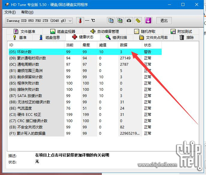

发表于 2025-3-23 11:56 | 显示全部楼层
消费级的都那么回事,我2016年花一万买的两块sata的三星2t,用到2023年初都有了坏块
850pro还算是sata时代的三星末代旗舰呢,其中一个当时还是我的win10系统盘,有了坏块直接导致win10会突然死机蓝屏
后来我把这两个850pro拆下来组成raid0专用于下载了
感觉u2比sata和nvme靠谱多了
 楼主| 发表于 2025-3-23 11:58 | 显示全部楼层
致钛(7100之前)有0E黑历史、在联想笔记本等电脑上掉盘也不少( ...
你说的是有道理的,但是在使用时间面前我觉得还是站不住脚的吧。
致钛3w小时多,三星才一个零头1400小时。
另外三星这个还不是我的系统盘,就一个从盘,放游戏文件的,你看驱动器号D盘
发表于 2025-3-23 11:59 | 显示全部楼层
好比中年人堵了一根还好好的,你年轻人 ...
我没有比较孰优孰劣的意思。其他都不重要,但数据是自己的。
0E就是0E,如果只是当缓存,接着用到彻底炸了或者快过保也没问题,但如果里面有数据,那就赶紧备份或挪出去。
不要抱有侥幸心理。
