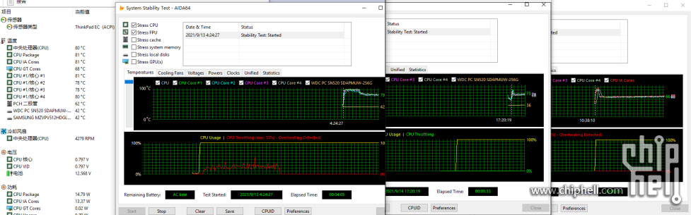

图1:同一笔记本固定PL1在15w,都是FPU+CPU(为了与4年前烤机保持一致),这种四个弹片式的扣具是有弹性的(能逐次压薄7950,达到最高导热效果)
左图:联想原厂硅脂,中图:信越7921,右图:霍尼韦尔7950,温度下降梯度都是6-7度
导热硅脂对比:T480s - 原厂硅脂 vs 信越7921 vs 霍尼韦尔7950 在15w下温度下降幅度6度.PNG

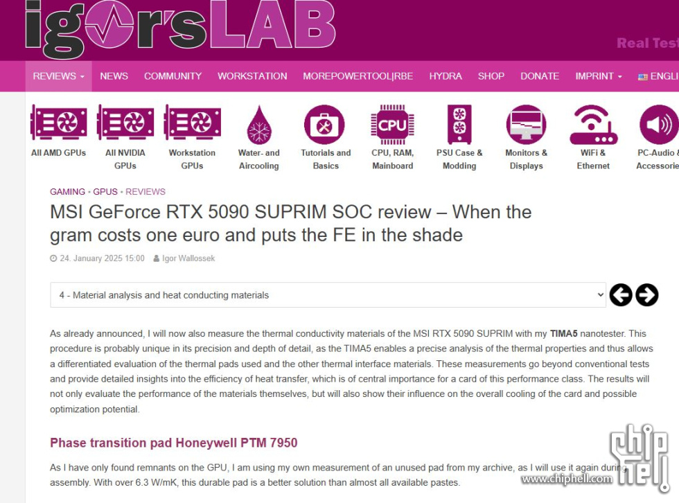

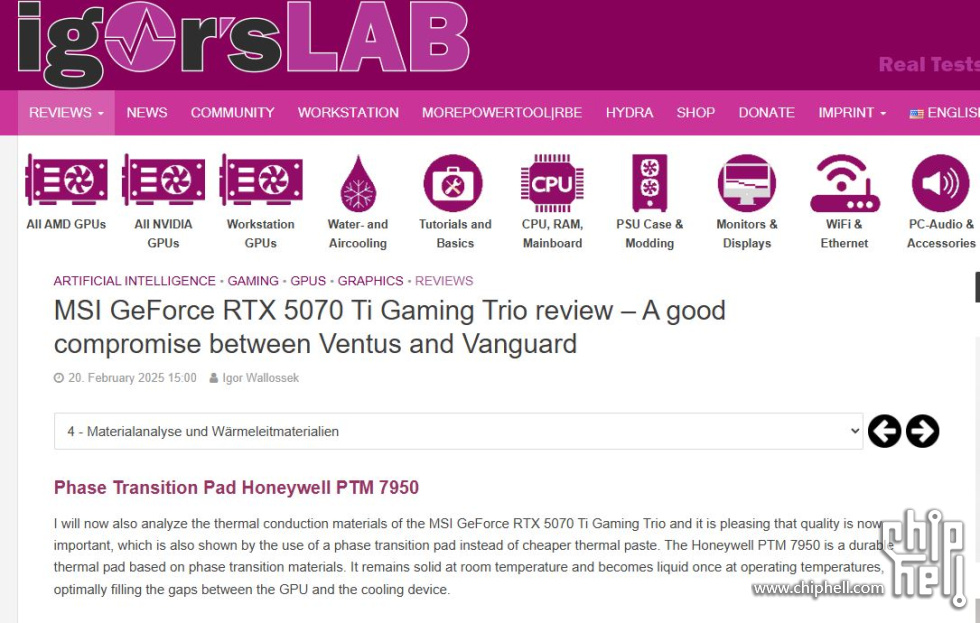

看外媒评测,微星超龙、神龙、魔龙用的是霍尼韦尔PTM7950相变硅脂

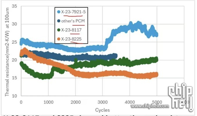

信越有新款8117可以完全视作7921的升级版,粘度类似7868,耐久度进一步提升      唯一缺点是较长的磨合期,自用一年感觉衰减不明显
还有一款据说可以打打7950相变的型号8225,不过没找到分装零售的
