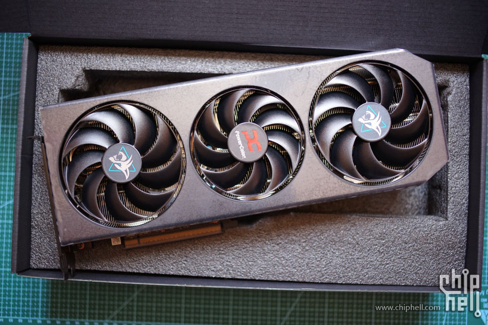

9070系列少数的双槽卡,46xx京东自营购入,价格还行,不算丐中丐

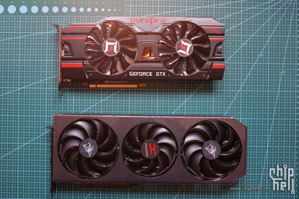

3风扇34厘米
这卡单看着小巧 结果一比我的1080ti追风显得很迷你

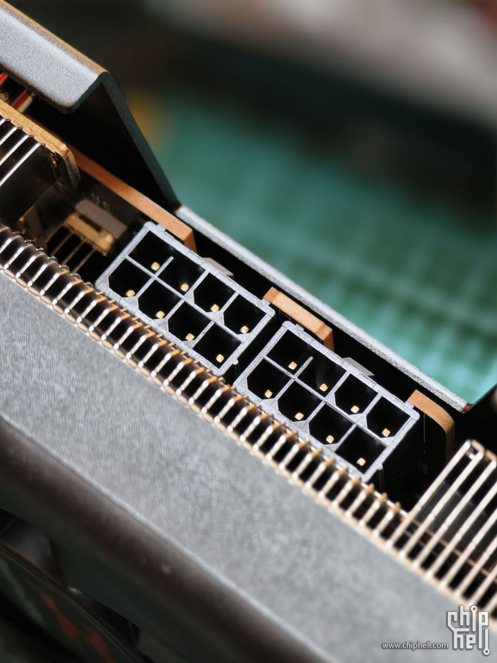

4槽还有u2卡 装上还有不少距离

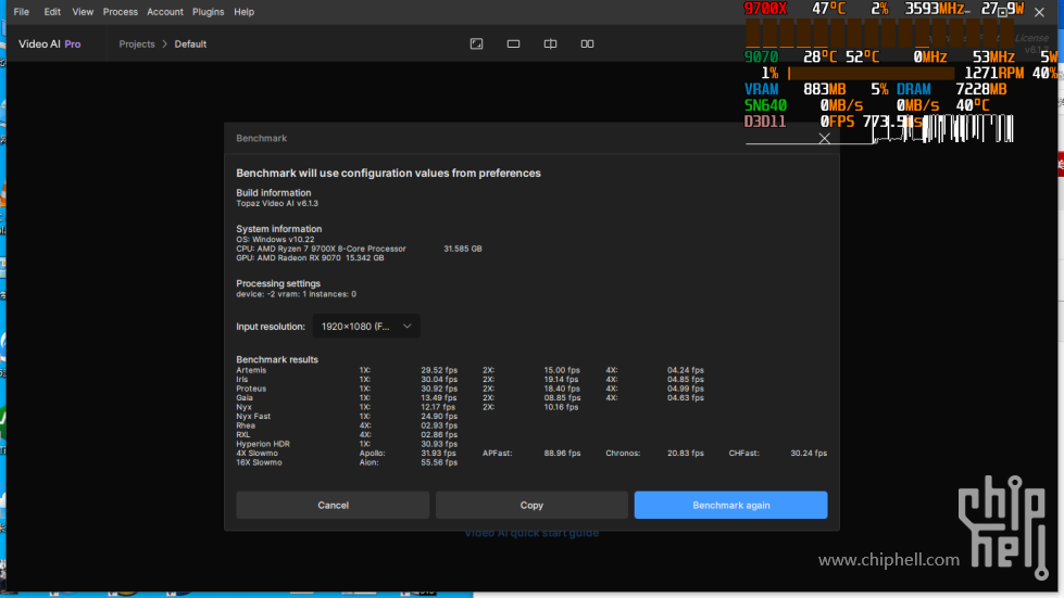

其他还没自己测 跑了下topaz 这个好像没什么人跑过
速度很不错 比1080ti快了将近10倍

QyInvoLing 发表于 2025-3-23 21:33
这个osd很不错,方便分享配置文件吗
好像不能传文件放网盘了
用rtss调用

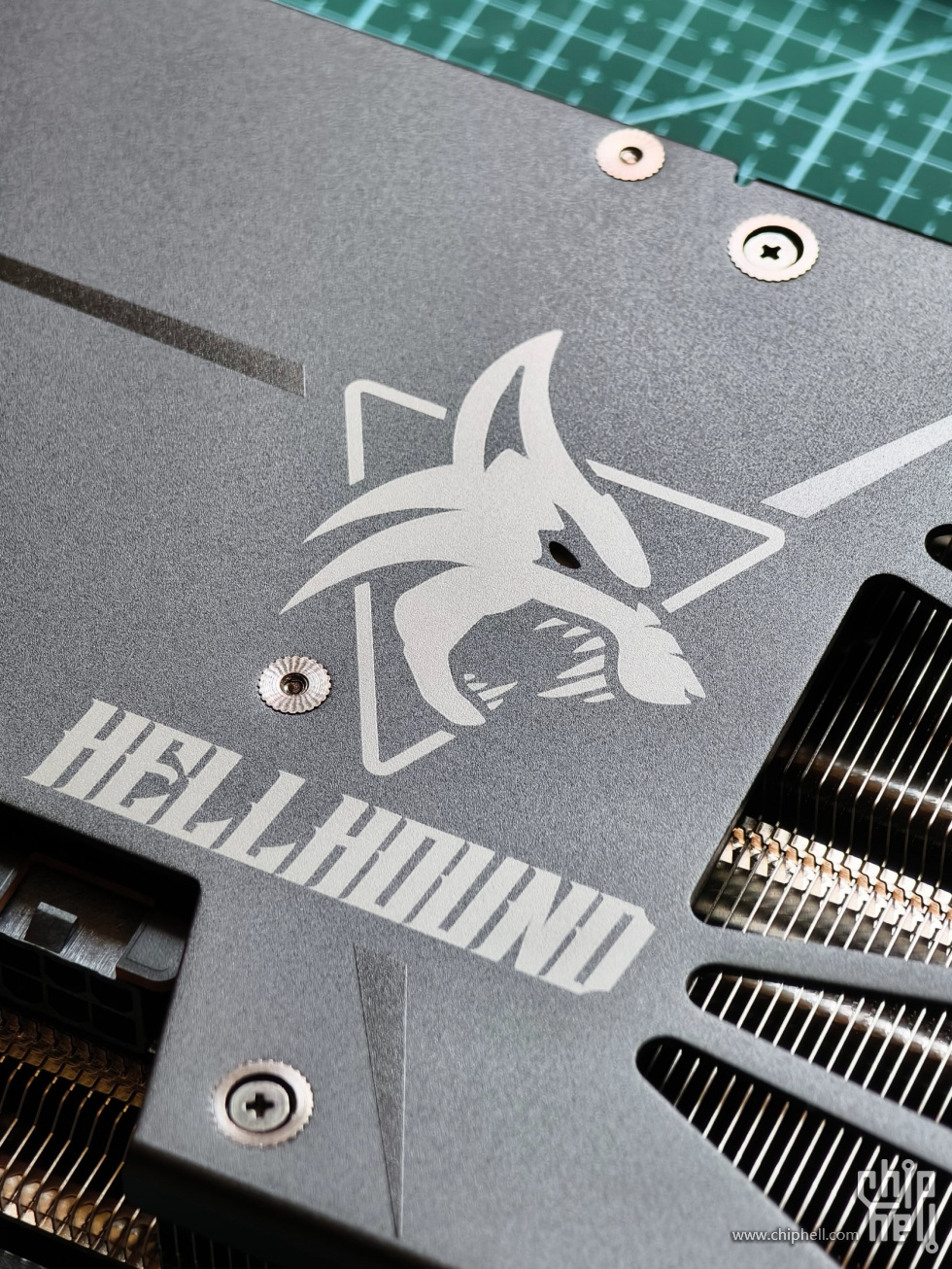

背板上那个犬眼睛回不回亮?
 楼主| 发表于 2025-3-24 07:15 来自手机 | 显示全部楼层

背板上那个犬眼睛回不回亮?
IMG_20250324_071843.jpg 只是贴花。。不会亮
