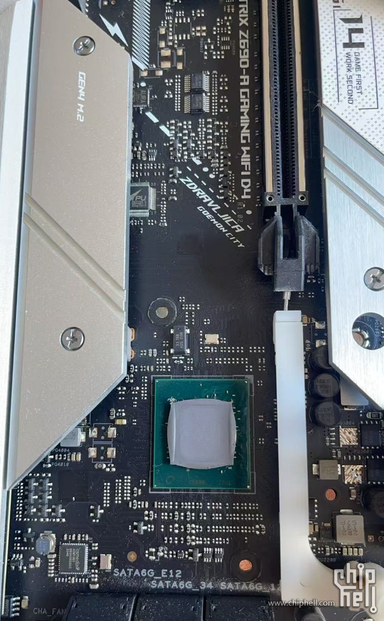

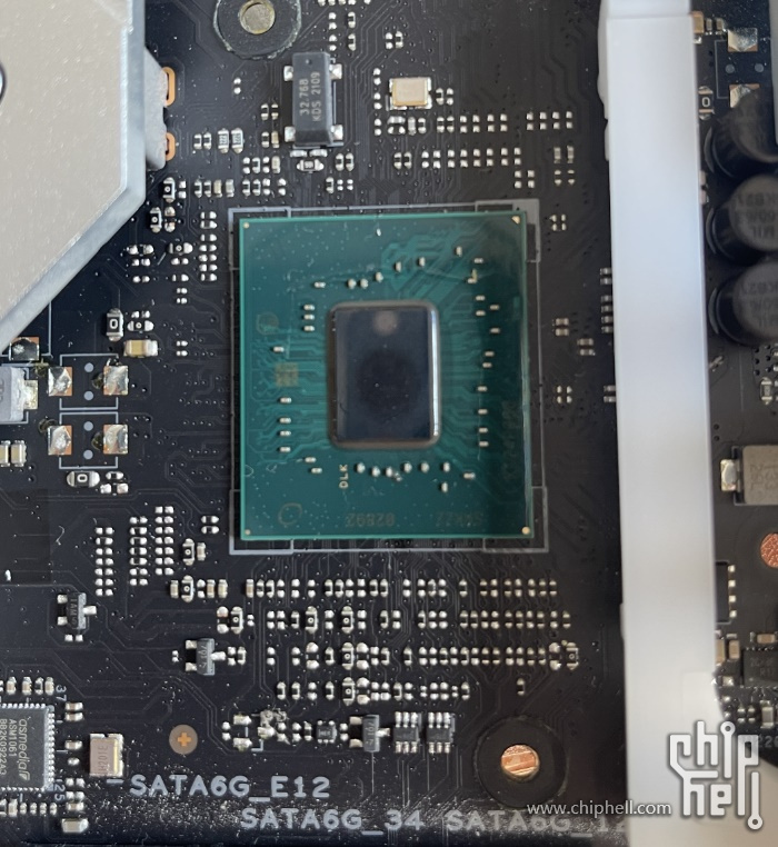

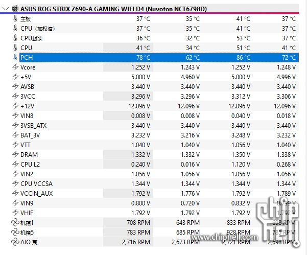

有没有大佬指点一下,手头只有切割好的给显存准备的15*13 2mm规格的HD90000,感觉差不多,查了一圈资料没找到Z690的die size,问了一下deepseek,说是14.9 mm x 10.1 mm,也不知道准不准,这温度太TM吓人了,待机就70-80,看个网页就86奔着90去了。
分割线
更:换了,说结论。

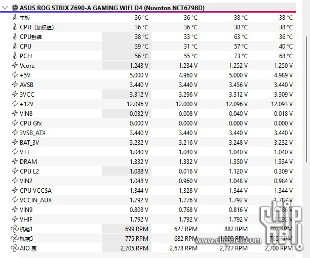

1、换硅脂垫有用,但是不大,不会80+了,最高温度大概降低10度左右。
2、15mm × 13mm 2mm厚的硅脂垫正好覆盖整个die多一点点。
3、PCH温度与显卡风扇转数紧密相关。(重要)后面细说
4、PCH温度与机箱进风风扇转数几乎无关。
有愿意换硅脂垫的尽管可以动手换,不难,应该是7颗螺丝,3种规格,背面6颗共2种规格,正面1颗,另1种规格,螺丝下掉就可以取下PCH散热片,不需要拆解任何M.2散热片及螺丝。
细说第三点:
我机箱是10多年前的海盗船750D,风道是经典的前进风,上、后出风,前面2个14cm 海盗船LL140风扇,后面1个14cm 海盗船LL140风扇,顶部单层360冷排,3个海盗船LL120风扇,底部还有一个LL120出风,对风道没有什么影响。
室温24度,非空调房间,日常静音模式下,所有风扇均为600转低速,显卡4070S风扇不转,更换完硅脂垫,纯待机和低负载(浏览网页+在线视频等)状态下,PCH温度68-72度,此时,如果小飞机手动将显卡风扇转数拉倒30%(1000转左右),PCH温度将会降低至55度左右。此时,即使将前置进风风扇的转数拉至1000转,温度也不会降低。
游戏模式下,冷排和进风的2个14cm风扇转数拉到1000转,显卡拉到50%转数,此时PCH温度在58-60度左右
均比显卡风扇不转的情况要低很多,哪怕吃尾气热风,都比不转强。
以上结论仅针对此主板 以前我真没遇到过PCH温度这么高的板子。

原装硅脂垫
Chipset Die
低负载,开启30%显卡风扇时温度

发表于 2025-3-24 00:12 | 显示全部楼层
有用,我当时z690刀锋钛pch最高能破百,换了后降了30°
lsy174915864 + 5 就是NB
发表于 2025-3-24 00:16 来自手机 | 显示全部楼层
有用,HD90000很软你让南桥散热片给他压平就行。

 楼主| 发表于 2025-3-24 00:20 | 显示全部楼层
15mm*13mm 2mm厚 大小应该够用吧?

发表于 2025-3-24 01:06 | 显示全部楼层
你拆下来看能完整覆盖南侨晶片就行 厚度2mm应该够 反正让散热片给他压实就行 hd90000就像黏土一样

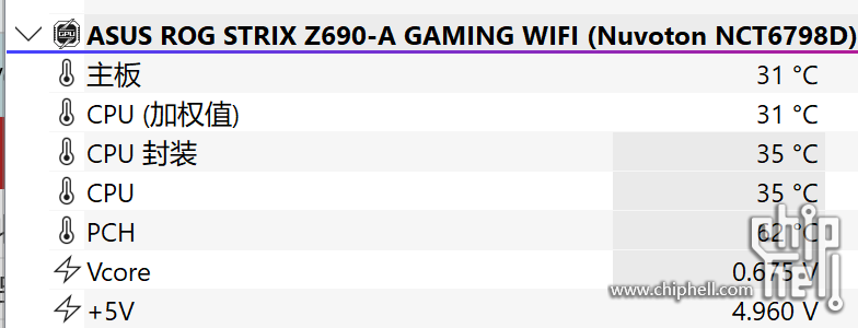

发表于 2025-3-24 22:40 | 显示全部楼层
同板,第一年顶着75度用了一个夏天,拆开发现原装的是隔热贴,随便从换下来的显卡散热器上抠的一个用很久的显存导热贴就降了5度以上
在把ASPM打开,连硬盘一起再降10度,现在三年多了,稳稳的
