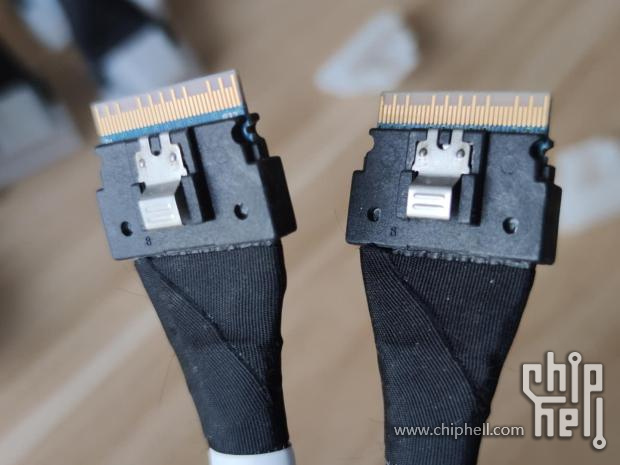

第二种.
 楼主| 发表于 2025-3-24 09:58 | 显示全部楼层
就是舌头都露出来那种对吧?
发表于 2025-3-24 10:10 | 显示全部楼层
上面两个好像都是8654,别买成MCIOi8-LP8654(金手指完全缩在保护壳里面)一般就没事

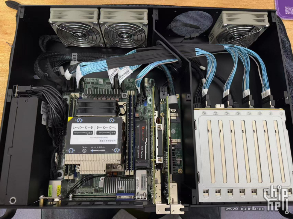

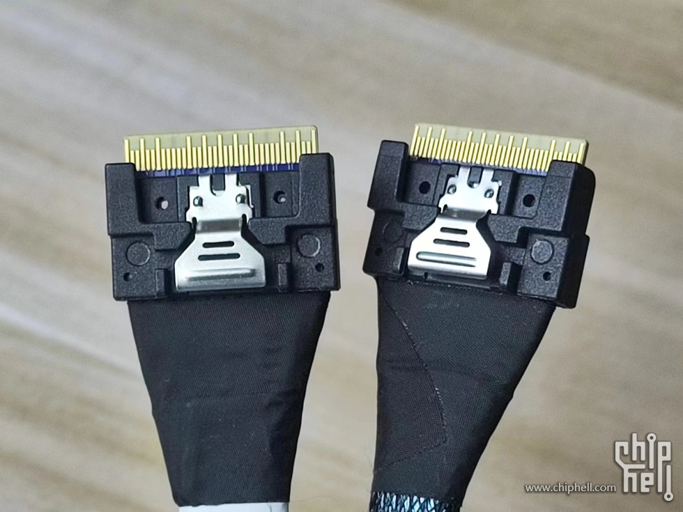

这两种都能接  (1-2),第一种我现在在用。那个PCIE转接板我也有在用。
第一种好一点,不容易损坏接口。
第一种好一点,不容易损坏接口。 ...
第一种那个外部包围的塑壳在插入咬合时是个什么样子,麻烦大佬有空麻烦拍一张看看.

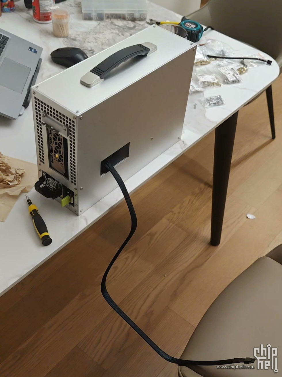

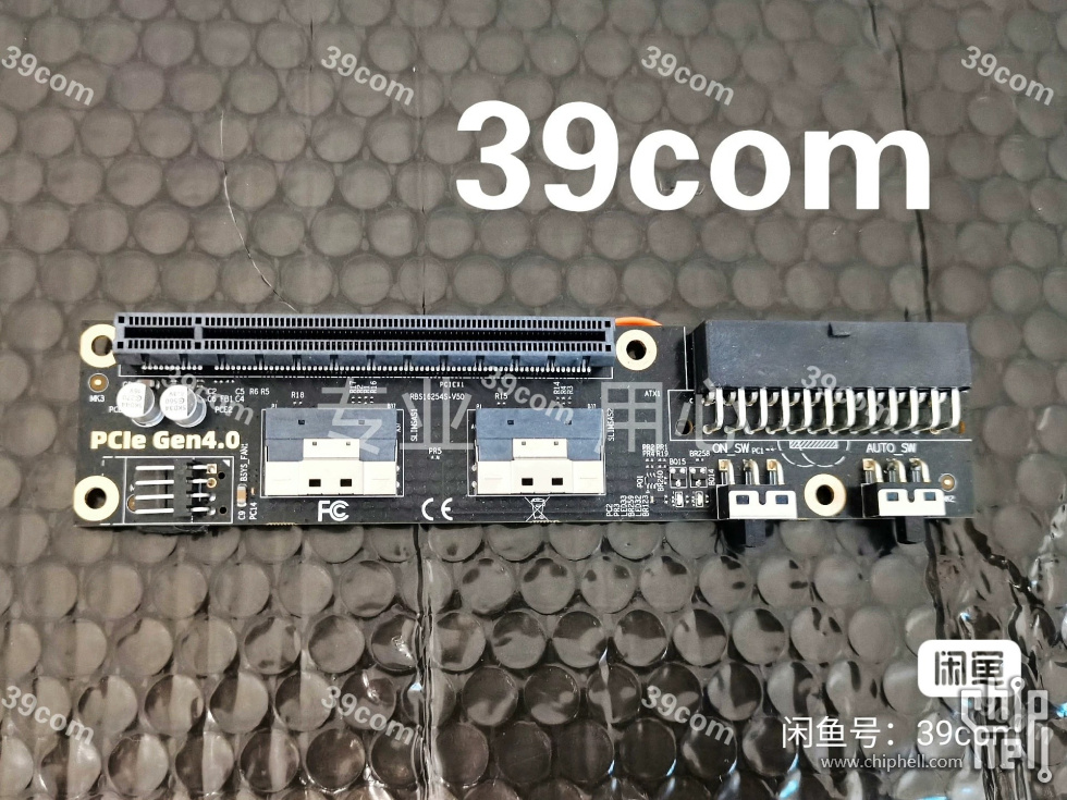

要买交叉线,我的同款外置,39com那里买的外置卡和内置卡,能随主机启停,性能无损
发表于 2025-3-25 17:38 | 显示全部楼层
看不清,这是什么板子?
发表于 2025-3-26 08:26 | 显示全部楼层
wxlg1117 发表于 2025-3-25 17:38
看不清,这是什么板子?
给你看看 8654线的接口而已。
架子不错  买的还是 自己做的吖。
发表于 2025-3-26 09:00 | 显示全部楼层
VIPER-LF 发表于 2025-3-26 08:27
架子不错  买的还是 自己做的吖。
自己做的,很简单的
算好尺寸去淘宝自己买2020铝型材,让买家按照长度帮你切割好,再买些连接、固定用五金件,自己组装起来就好了。这些都是标准件。
发表于 2025-3-26 21:30 | 显示全部楼层
VIPER-LF 发表于 2025-3-26 08:26
给你看看 8654线的接口而已。
就是接头看不清,想知道是啥板子去官网翻翻主板高清大图看座子
