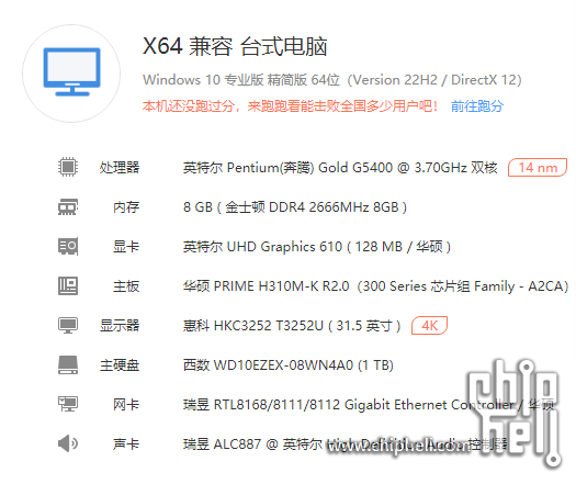

单位电脑,平时就做做文档,看看网页。原来的屏幕太小了,换了个32寸显示器。
结果单位电脑配置太旧了,不支持4K60Hz,只能用1920*1080(60Hz)或则4K(30Hz)。
HKC显示器两个HDMI接口都试了,我看G5400支持4K60Hz,不知道是不是UHD610的原因
请各位高手帮忙看看,如果想用4K60Hz,最简单的升级配件是换什么?
我看大家都推荐装一个便宜的独立显卡,如果装核显有没有支持4K60Hz的呢,这样还能提升一下CPU

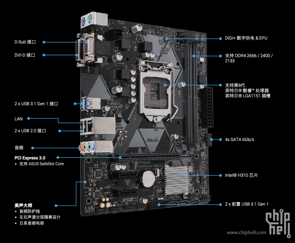

这主板从官网看了一下  只有  DVI和VGA啊  没看到有HDMI啊

这样便宜啊,那我这个主板能装上去这个显卡吗?如果装核显有没有支持4K60Hz的呢,这样还能提升一下CPU ...
你这主板没戏,接口都只有VGA和DVI,最大2K到头了,就加一张r7 240最省事。

就是没有HDMI和DP接口,我用的DVI转HDMI
那没戏  DVI   最大支持 2K 60hz    也就是 4K30HZ   你只能找个 hdmi2.0的显卡 插上
