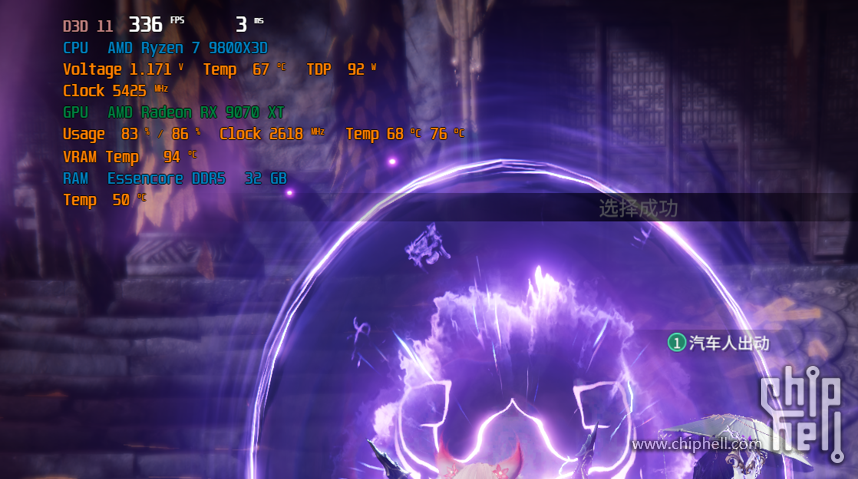

8B7ED5266D81E2E8A9D0DAD2F83DD5CA.jpg QQ20250324-140411.png QQ20250324-140313.png 风扇转速拉倒最高50%,显存温度最高的时候能到98,就这样用,应该没啥问题吧
更新一下,显存问题,今天特意看了下gpu-z风扇转速,看了下不管怎么设置都是0,然后打开机箱,发现机箱的显卡支架把最边边的风扇给卡住动不了,就等于三个风扇有2个在转,现在好多了!!!!

你的比我的还高。    不过关掉盒子听不到也没啥。
发表于 2025-3-24 14:22 | 显示全部楼层
94°?好家伙
发表于 2025-3-24 14:23 | 显示全部楼层
转速太低了 gpu温度也高

转速高了,有点吵

我是小机箱啊,乔斯伯Z20,你翻翻我得记录(别回复)。
记载到手得所有魔鹰得调整。   包括温度跑分。还有性能上得调整,
这张卡满转速4400多,1900转就会有噪音,2000转以上就有非常明显得噪音。

不想显卡风扇转速提高,那就把机箱风扇转速再拉高点吧,显存还是有点热

-30%功耗,风扇1500,电压-50,就当个9070用,显存温度75~85度,ts28500
发表于 2025-3-24 15:08 来自手机 | 显示全部楼层
你这温度有点离谱吧,xfx雪鹰都没有这么高的显存温度,基本就是84的样子,不过游戏不一样也不能直接比

驱动里面调下风扇转速会好很多

温度有点高,夏天时是个隐患

游戏比烤机温度要高
发表于 2025-3-24 20:44 | 显示全部楼层
这小机箱是这样了,建议换大机箱

7热管+均热板,98度煮荷包蛋?
