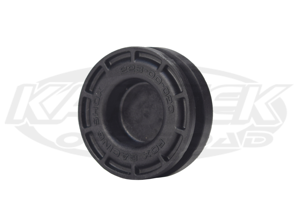

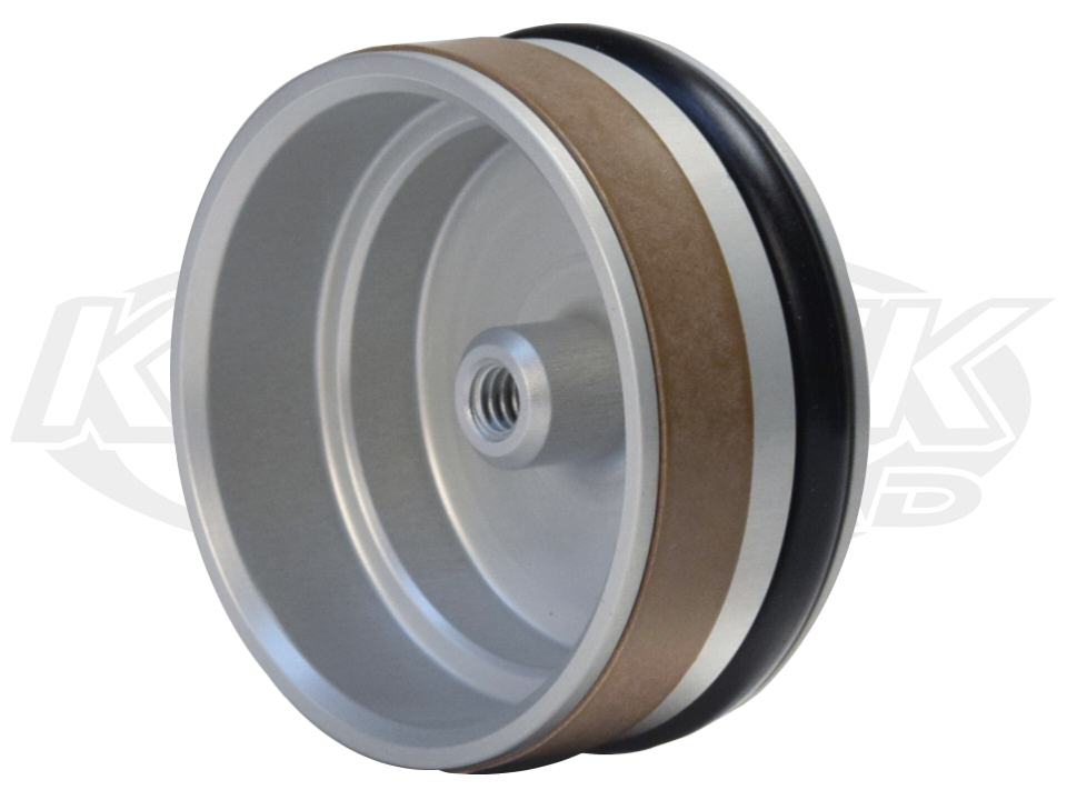

        工厂系列 Smoothie 减震器配有铝制 IFP活塞,而性能系列配有塑料 IFP活塞。
        铝制 IFP 适用于高温和赛车应用。
        塑料 IFP 价格较低,更适合大批量生产。

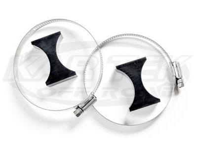

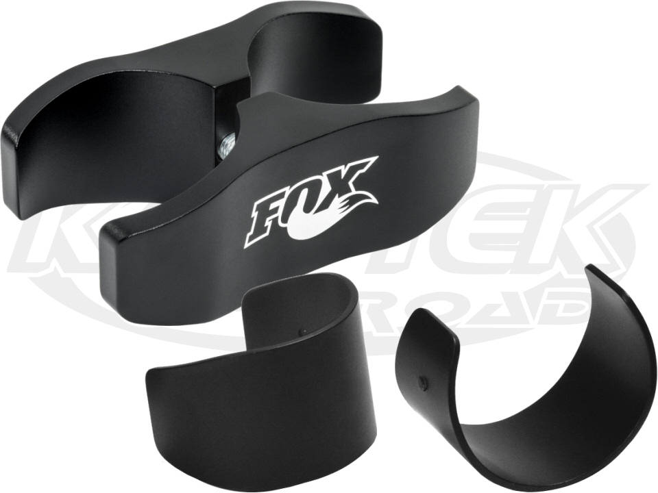

        性能系列远程储液器减震器将配备铝制夹具,用于将储液器安装到减震器主体上。
        工厂系列减震器将配备安装块和软管夹。橡胶安装块设计用于安装在减震器环或某种管道上。
