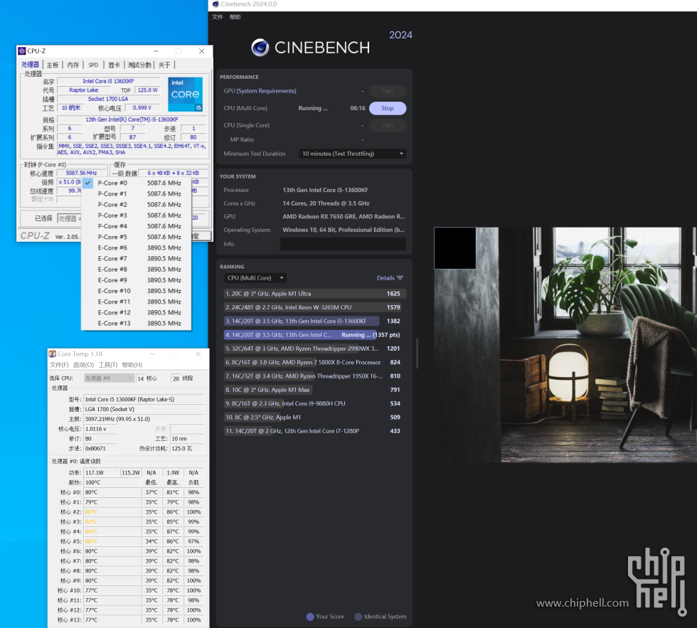

降低了0.2V主板是B760M,是不是只要这个R24跑10分钟过测就可以? 还能往下降吗

CPU不稳大多数是idle状态电压太低,你应该调一下斜率。而且R24负载不算高

可以一直往下降,只要降低频率就行,如果你能接受几百Mhz的话其实0.xv就够了

CPU电压越接近下限,它对温度就越敏感
如果真想摸下限就在夏天双烤YC,否则你现在摸出来的夏天也不一定稳
发表于 2025-3-24 15:12 | 显示全部楼层
高负载稳定≠低负载也稳定
降压容易导致低负载也出状况,你过R24没意义,你一周一个月不死机才行

跑P95第二项

sam_no90 发表于 2025-3-24 15:12
高负载稳定≠低负载也稳定
降压容易导致低负载也出状况,你过R24没意义,你一周一个月不死机才行 ...
+1,我降压后用了2-3个月才发现偶尔会冻死:Cinebench R15完全跑完到空载降压的一瞬间,冻死,得加一点电压;之前用R23测试 都没出现过
