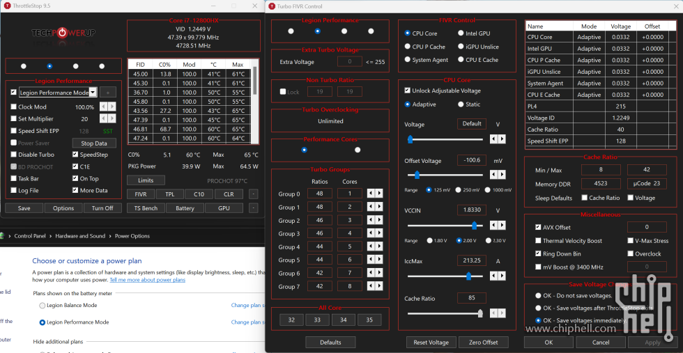

12代带K或HX,应该绿色软件ThrottleStop就可以设置CPU电压offset了;调好了再在bios里设比较省事(不然每次重启/开机都要运行一次ThrotteStop才生效,并且最好后台运行;如果关闭了程序,PL2/PL1的设置会被bios覆写,但电压设置不会-重启才恢复默认);
但这个软件仅用作CPU/核显/缓存/ring降压、调整功耗墙PL1/2、锁频,能不能调温度墙不知道,也没有bios里的防掉压、CEP等进阶的选项;
这是第一步:用什么方式降压,等能降了,再探讨怎么验证降压后稳定不稳定吧
另外你是不是水冷有点堵了啊,循环量变少,温度上去了?
