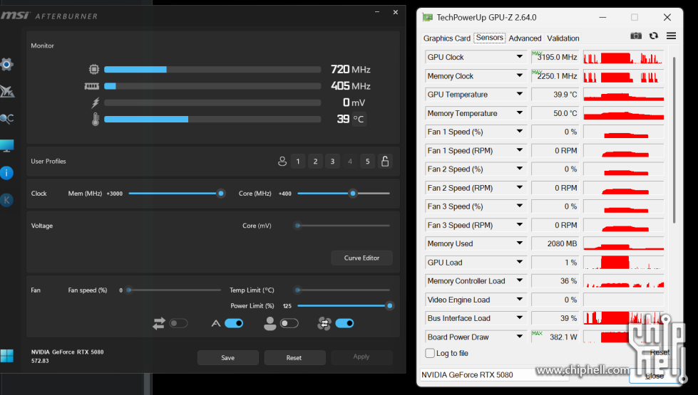

用小飞机和gcc都试过了,拉到125%
烤鸡最多接近400,450需要怎么设
显卡已经调为性能模式,3dmark只有3.4w
 楼主| 发表于 2025-3-24 16:06 来自手机 | 显示全部楼层
功率计和gpuz也看过了,实测也到不了

 楼主| 发表于 2025-3-24 16:13 来自手机 | 显示全部楼层
再未见Z 发表于 2025-3-24 16:12
有没有锁频率?
就按轮大的拉了350主频和1000显存频率左右

发表于 2025-3-24 16:54 | 显示全部楼层
显存你拉到2700 2800都可以,核心先干到380。这样跑那个3dmark里面的steel nomad

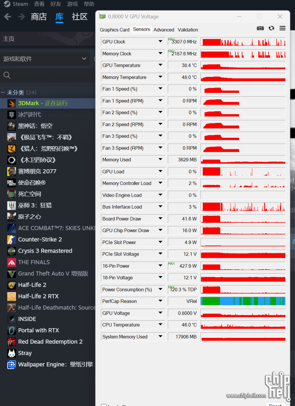

 楼主| 发表于 2025-3-24 17:04 来自手机 | 显示全部楼层
肯定能突破400w。。
刚跑完了,只有这么多,不行我更新下主板bios去

 楼主| 发表于 2025-3-24 19:03 来自手机 | 显示全部楼层
dikuf001 发表于 2025-3-24 17:07
这里坛子有人发过一个补丁文件,下载以后把它拷贝到小飞机的安装目录里就可以拉到3000了。 ...
拉了点电压才跑到了430多

发表于 2025-3-24 19:51 | 显示全部楼层
sx870425 发表于 2025-3-24 19:03
拉了点电压才跑到了430多
5080超频根本不需要调电压,超到顶的话,你跑分或者游戏性能反而会下降,没什么实际意义。功耗就拉个120,核心拉到350,显存2500就够了。既能慰安情绪,实际性能也有提升,也能减少对显卡刺激。。。
 楼主| 发表于 2025-3-24 20:56 | 显示全部楼层
dikuf001 发表于 2025-3-24 19:51
5080超频根本不需要调电压,超到顶的话,你跑分或者游戏性能反而会下降,没什么实际意义。功耗就拉个120 ...
不懂电压最大功耗只有400,突破不了
 楼主| 发表于 2025-3-24 20:58 | 显示全部楼层
主频我拉350只有3130左右最大
