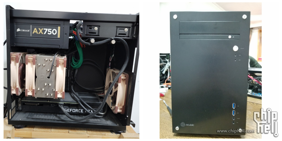

老机照片:
日本Abee(已倒闭)的T20RB机箱,搭载i9-9900K和华硕ROG Z390-I主板。
最初搭配公版GTX 1070,2023年升级为戴尔版RTX 3070。
CPU散热猫头鹰U12A(两颗A12x25风扇),机箱两颗A12x25。

心路:
之前用的日本Abee(已倒闭)T20RB mini-ITX机箱,做工让人满意。
然而,T20RB最大容纳长度小于285mm的双槽显卡。
现在的新显卡团灭了几乎所有mini-ITX机箱:不仅长度普遍超过285mm,厚度也动辄2.5槽甚至3-4槽。至少需要mATX机箱才能容纳。

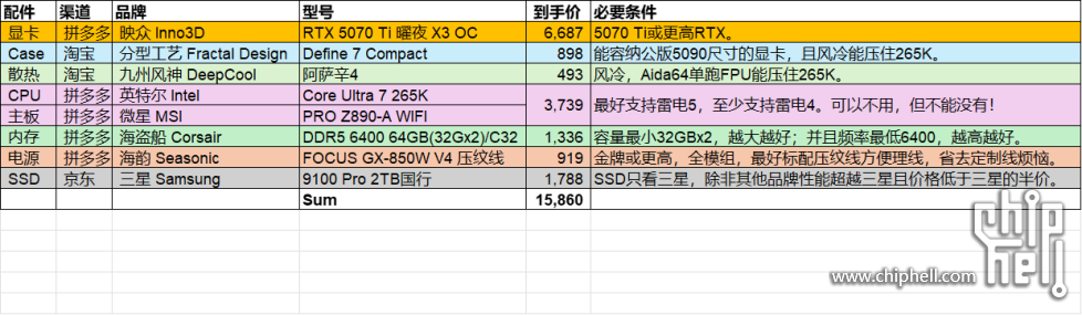

装机单:

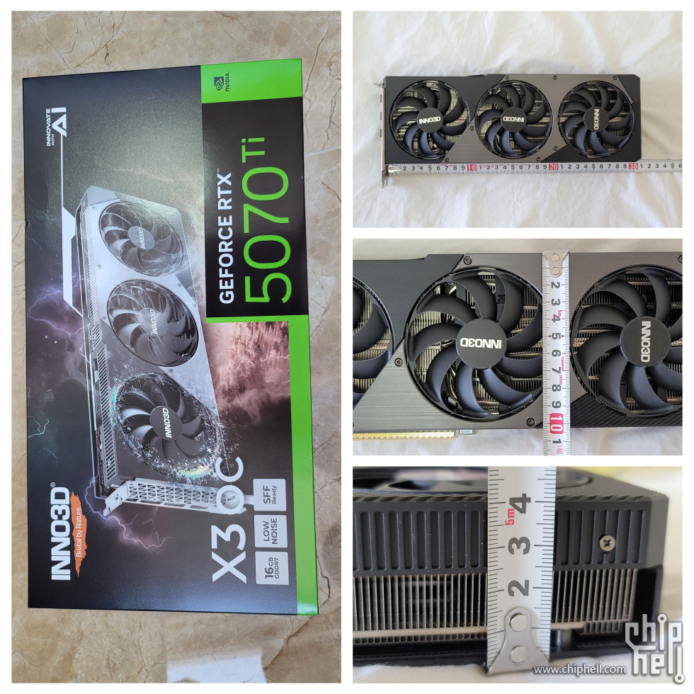

映众5070 Ti曜夜 —— 迫不得已的选择
说实话,这是个无奈之选。
当前买5070 Ti是迫不得已,选映众也是无奈之举——显卡不仅贵得离谱,还根本抢不到。
抢了两周5080公版,根本就是秒没,不,是纳秒没,脚本也没用。
6299的5070Ti也跟耍猴差不多,根本抢不到。
原本想买个尽可能大、尽可能重的显卡,原本看中索泰5070 Ti AMP和技嘉5070 Ti魔鹰,但加价太狠。
说实话,如果是Nvidia官网直接标价8000早就下单了。
最后,迫不得已选了一个加价比例尽可能小的5070 Ti,再考虑能买到、并且价格包括平台自动发票的,也就是曜夜了。
这卡真是丐中之丐,连塑料壳都小得抠门,太浪费中塔机箱的空间了。
这显卡太小了,太小了,浪费了中塔机箱。
小就小到底啊,缩到285mm还能让mini-ITX再战十年,可惜就大了那么几毫米
等以后新显卡 万一、万一、万一 真的没有黄牛加价了,立刻去买个更大更粗更重的显卡回来。
我要四槽顶满机箱的341毫米!

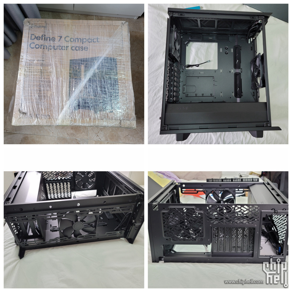

分形工艺Define 7 Compact机箱 —— 做工一言难尽
原本看的是那个木头条的North,但是感觉木头条太累赘了。
然后突然在分形工艺官网看到了全黑不透光没装饰的傻大黑粗的Define 7系列,其中的Compact刚好就是心目中的完美结构——去除了光驱/硬盘位的ATX中塔机箱。
也曾经考虑Abee Pixel,但是设计上太过累赘,缺少了日本Abee的灵魂。
Define 7 Compact工真的一言难尽:细节不行,边角不行,质感不行,开机按钮手感不行,PCI插槽后挡板部分太软,材质虽然有“厚实感”但并不厚实,隔音不行,共振明显,前部风扇固定位的螺丝孔位太宽,风扇螺丝帽不够大,竟然会从空位漏过去……
最关键的,PCI插槽部位,拆掉PCI挡板条后,剩下的金属非常薄,晃晃悠悠;
并且PCI槽的固定螺丝孔太差,螺丝孔螺纹不行,估计拆装几次显卡,螺纹就废了(这是杂牌机箱最常见的报废原因——显卡固定位的PCI槽对应的螺丝孔报废。)
相比来说,无论惠普还是Abee,PCI槽做的非常牢固,螺丝孔的螺纹非常精细,多次拆装毫无问题。
再吐槽一句:Define 7 Compact标配的前14cm和后12cm风扇竟然是3针而非4针。(Abee机箱都是标配4针可水洗风扇的。)
当然,所有这一切都是以日本原版Abee W1、T20RB、HP MicroServer Gen 8为参照的。
必须承认,分形工艺Define 7 Compact在杂牌机箱中算是做工相当不错的了,设计也算不错的,留下来使用,没有退货。

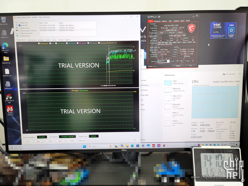

Intel CPU看了下285K,谣传风冷需要用空调散热器才行。
被迫选择了265K,实测用阿萨辛4风冷,单跑FPU释放250W功耗,温度稳定95C,满意。
CPU分数不重要,只看瓦数。
能耗比不重要,只看瓦数。
毕竟只要确认了功耗释放,至于如何分配和使用功耗就是后期折腾了。
实际目前是265K的Vcc和CPU Core都做了-0.050V的offset。

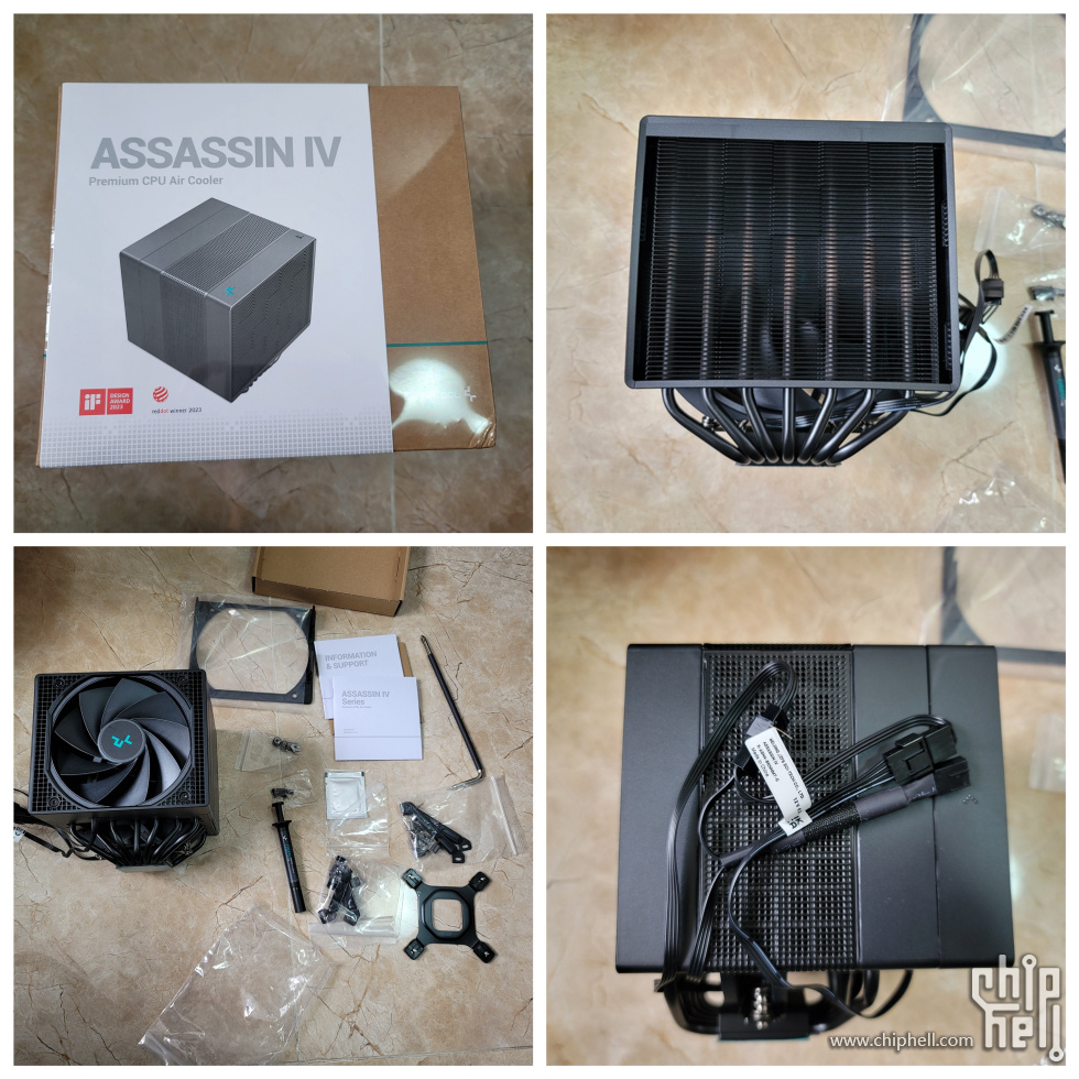

九州风神 DeepCool 阿萨辛4 —— 安静,能压住265K的风冷
环境温度26C,单跑FPU 95C。【打开机箱侧板】

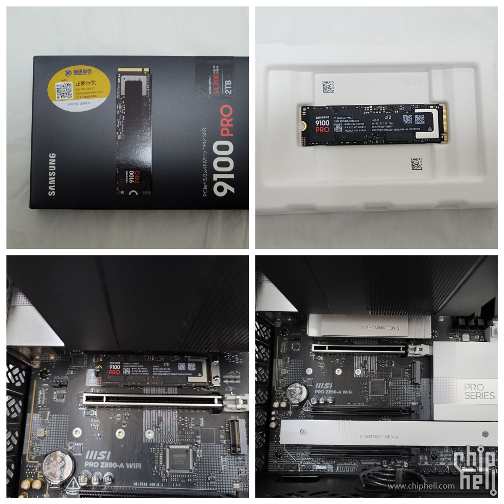

三星9100 Pro 2TB SSD —— 性能显著超越980 Pro 2TB;同时温度显著低于980 Pro 2TB
原本3月17日已经下单了990 Pro 2TB,但是突然3月18日京东首发9100 Pro。
赶紧拦截快递,取消订单。
重新预约了首发。
显卡抢不到,SSD一下子就抢到了,3月18日早上收到短信,果断下单。
具体性能、温度测试见三星新旗舰SSD 9100 Pro 2TB性能太牛逼了,温度非常低,对得起旗舰二字

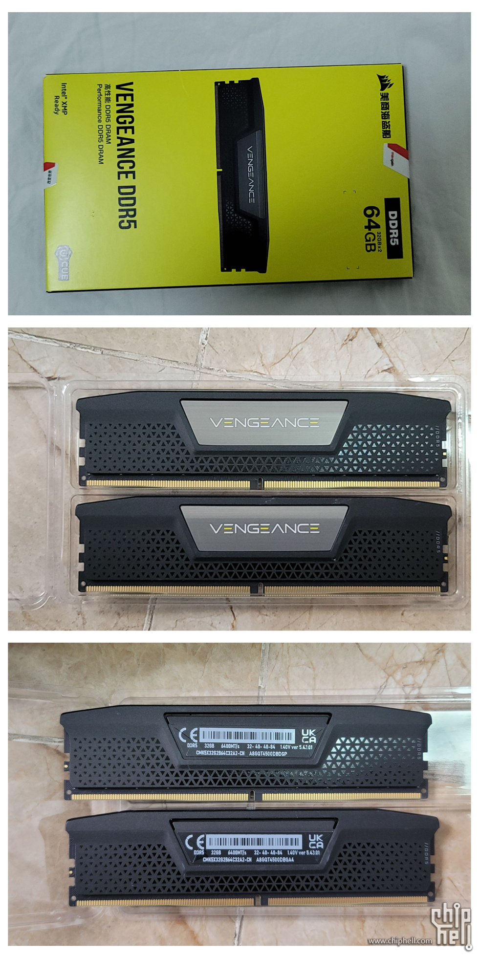

海盗船DDR5-6400 64GB(2x32GB)内存套装 —— 随手挑的
不玩超频,这是目前市场上,XMP内存中,有货的、最大总量的、最快速度的内存了。

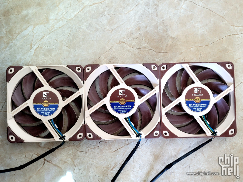

继续用老电脑拆下来的猫头鹰A12x25风扇
现在风扇都很贵,特别的,二手猫头鹰U12A双风扇+散热器整体售价,甚至低于两个A12x25的价格。
算了,继续用旧风扇吧。之前机箱两个,U12A两个,刚好四颗风扇够分形工艺机箱使用。
