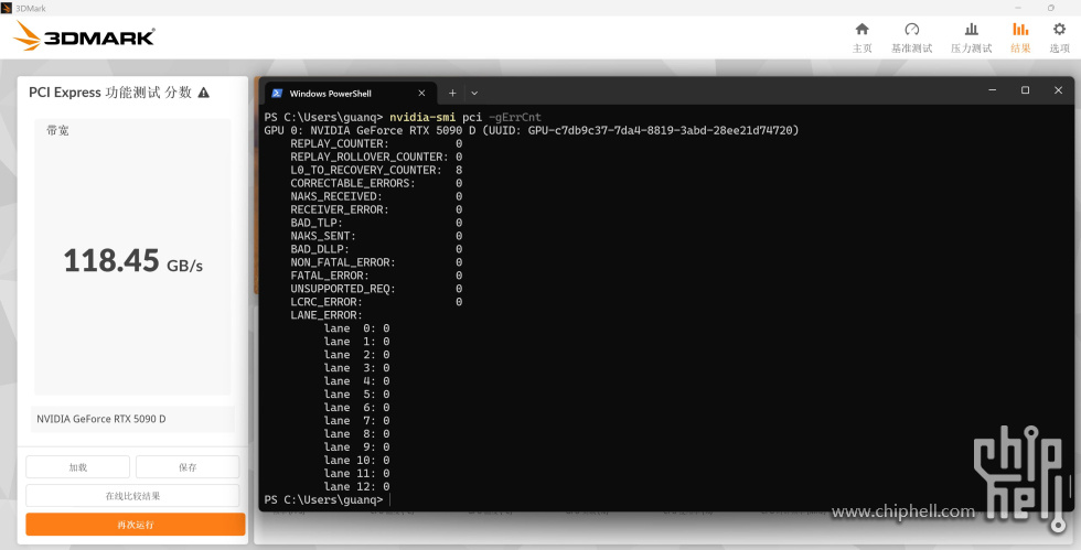

各位不好意思,经过楼下兄弟的再次测试我的结论是错误的,我之后又去复测了一下。我的确解决了NAKS_SENT报错的问题,但是不是FTPM引起的。
这个可以在NV控制面板里 电源管理选择性能解决。但是缺点是待机60W 有可能让风扇启停失效
这个电源管理需要重启才能生效,我之前改了发现没效果,就重启改的FTPM。 结果这个正好生效了。让我以为是AMD的锅呢

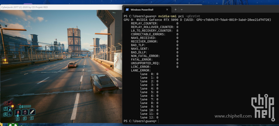

应该不是错觉,开的时候2077进入时候会顿卡一下 然后我看这个 NAKS_SENT会暴涨
关了 进游戏没那一下顿卡了。
