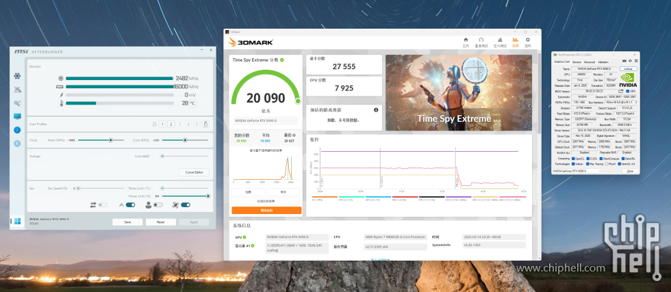

[显卡] 来探讨下5090D的超频

 楼主| 发表于 2025-3-25 21:32 | 显示全部楼层
qpky 发表于 2025-3-25 21:13
跟147k没啥关系,那些说啥默频tse27000的听听就行了, 90d全系默频最高2655的超级雕bios之前有大佬发,可 ...
超级雕的BIOS我刷过,默认TSE 26000  但手动超频上限还是27500   我这卡估计就这样了

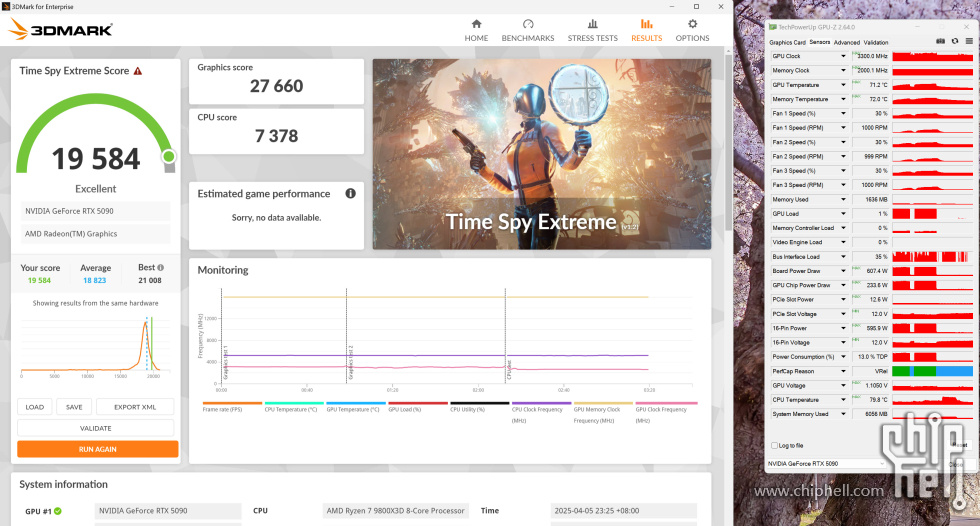

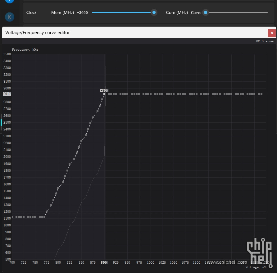

发表于 2025-4-5 22:54 | 显示全部楼层
小飛機降壓2947mhz@0.945v  實際遊戲2857mhz  顯存+3000 到34Gbps
TS 50692  TSE 27160 還比默認高點 功耗下降快100瓦  挺滿意的
