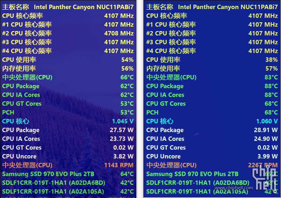

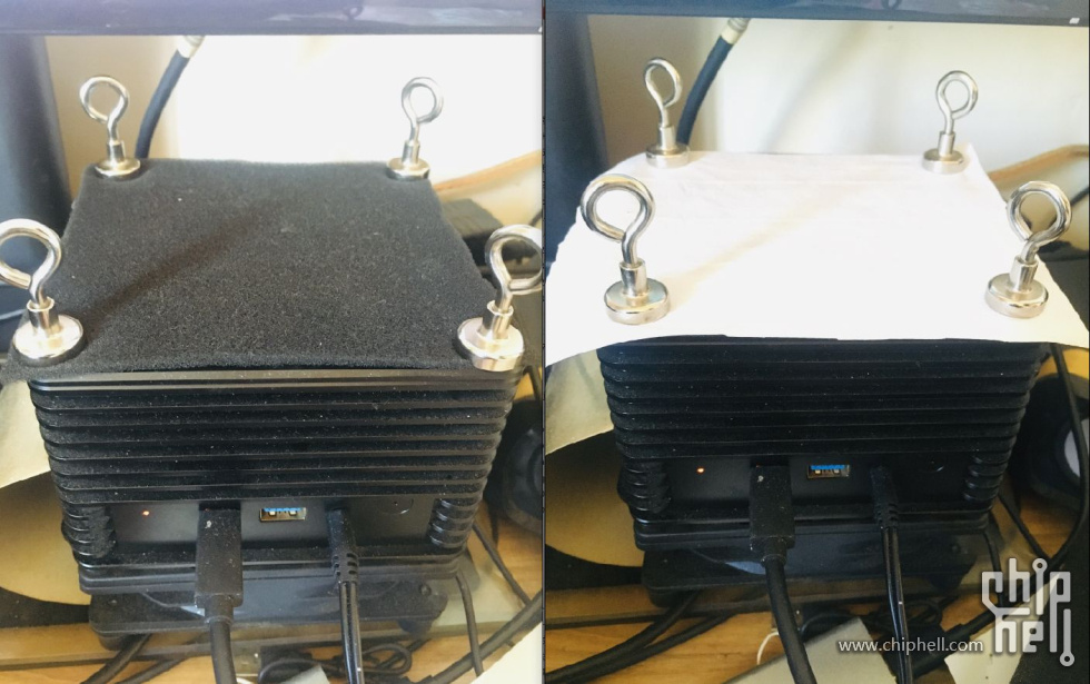

在用3mm 60ppi海绵,效果不错;
小NUC下面是个猫头鹰L9i+A9x15扇,海绵覆盖了全部进风口(侧格栅进风高度的缝隙被我封住了)
海绵影响:低负载600转基础上增加40-60转,日常应用-中等负载下1000转左右基础上增加100转左右,这俩都是温度无变化;FPU压力测试,风扇都是2500转满,10分钟烤机温度从72度升到78-79度的样子;
2片剪成狗啃状(我没大剪刀),吸铁石压边,轮流交替了3-4次 总时间跨度接近16个月吧,每片平均用2个月左右中间明显一个圆环状的灰斑(有点尼古丁的棕色感,我烟民哈哈),洗洗就行了;新的一大片懒得去剪;
侧面出风只有细细的、薄薄的一层粉尘,明显不是正面那种颗粒感;很满意了;
前两天丢外科kou罩时,顺手剪了片熔喷布做个试验,进风量明显不够,负载不变几乎拉满了2500转、CPU 88度温度(涨了26度)还在涨(没抓到最高点的图)
PS:我之前查过医用熔喷布的“透气性”试验:10mmH2O压差下(PC风扇根本达不到,暂按这个计算),折算到我这个90x90mm猫扇的进风面积,进风量连1/4都达不到;就是顺手玩玩
上图
