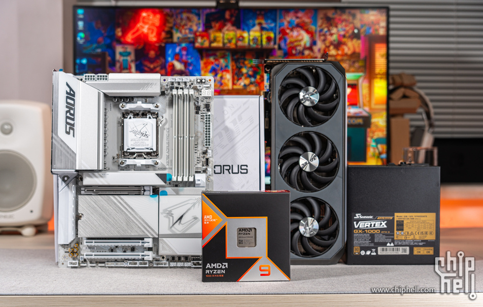

       今天为大家带来的就是这款处理器的开箱与使用测试,测试使用的主板是技嘉 X870E AORUS PRO ICE 电竞冰雕,当然这款处理器也少不了游戏测试,使用的显卡为索泰的Geforce RTX 5080 16GB AMP EXTREME INFINITY显卡。好了话不多说,下面就从开箱开始吧

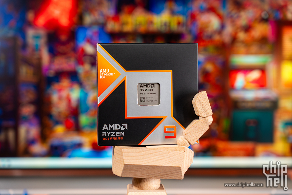

DREAM CPU—— AMD 锐龙9 9950X3D 旗舰处理器,左上角的黄色三角是AMD 3D V-CACHE 技术。

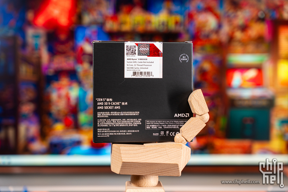

包装的背面,对于这颗9950X3D最大的特点是其总缓存(L2+L3)容量来到了144MB,而这代锐龙9000 X3D系列处理器中最重要的一项改进,就是升级了第二代3D V-CACHE缓存,采用“倒置缓存”设计,也就是将3D缓存堆叠在了CCD的核心下面,这样一来使得CPU核心直接与顶盖接触,大大缓解了积热问题,让CPU核心的温度和缓存温度更低,性能释放就更加极致,甚至也有了超频的能力(从锐龙9800 X3D首次开放不锁频),给予玩家更多探索可能。

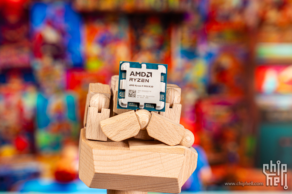

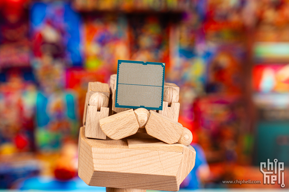

9950X3D 处理器的本体,依旧沿用这代AM5插槽的顶盖,乌龟样式?八爪鱼?
LGA1718,底座上下两个偏移缺角方便安装辨识方向
顶盖每边都有两处凹陷,并且上面有很多电容,安装应该不会触碰到,不过需要小心的是涂抹较多硅脂和安装散热器之后,多余硅脂容易被挤压到上面,虽然绝大部分硅脂不导电,但终归清理困难,所以尽量做好一个小瓦工涂抹适量硅脂

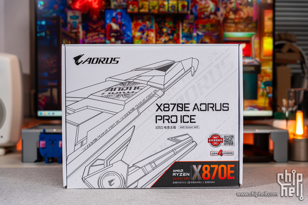

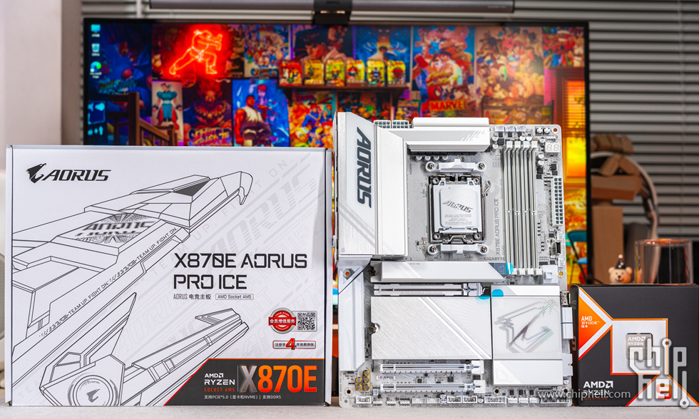

使用X870E芯片组的来自技嘉的X870E AORUS PRO ICE 电竞冰雕,妥妥的现今白色主板的典范。其实AM5插槽AMD官方宣称将支持至2027年,而X670E、X870E、B850、B650也都能兼容,当然性能释放也需要看每款主板的调教。
主板包装的背面是技嘉 X870E AORUS PRO ICE 电竞冰雕的主板特性,主要是16+2+2相数字供电&供电散热装甲,并且16相处理器供电采用80A、8+8并联式供电设计,M.2快易拆、M.2快易拆Plus、显卡插槽快易拆Plus、Wi-Fi 7 & Wi-Fi快易拆、超耐久显卡插槽等众多DIY贴心设计

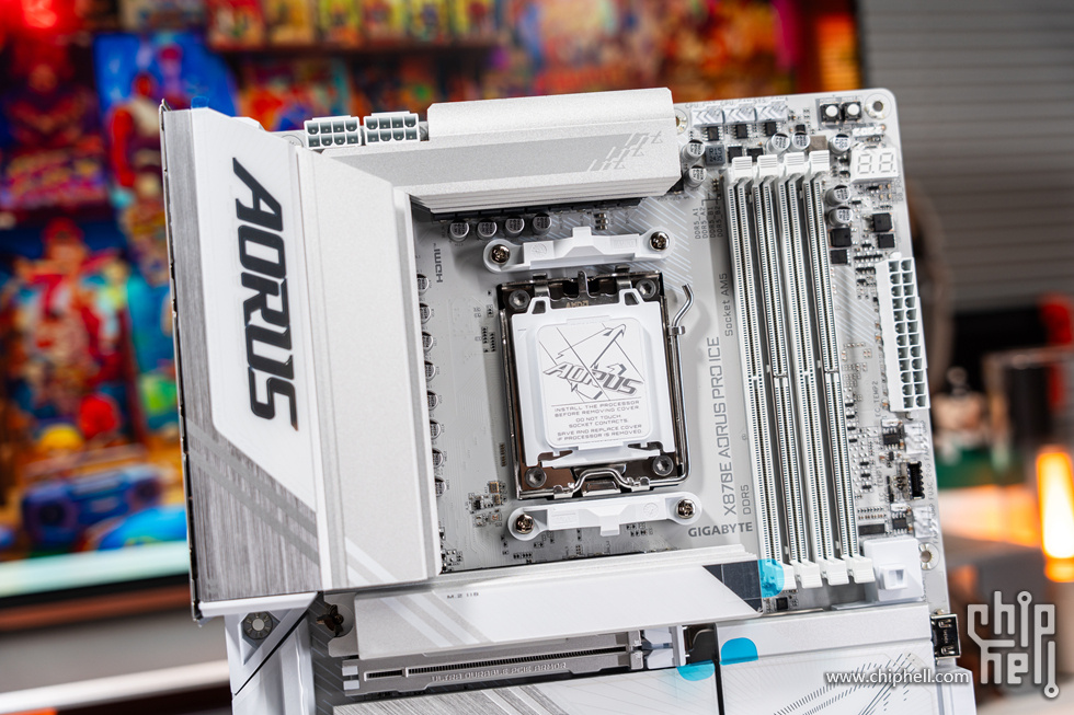

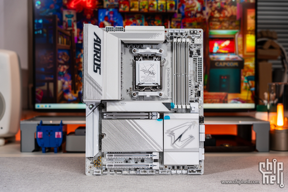

技嘉 X870E AORUS PRO ICE 电竞冰雕主板的本体,非常纯正的白色主板,从PCB、接口、插槽、散热装甲,基本都采用了全白色设计,技嘉的AORUS和雕图案处于最显眼的位置

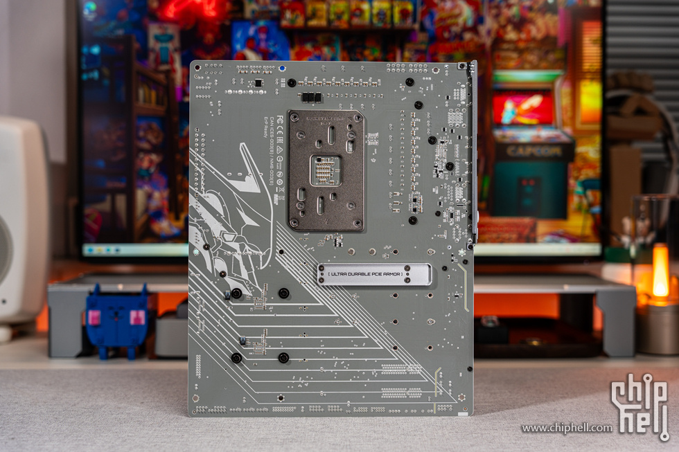

主板PCB的背面,AM5插槽背板和显卡插槽保护装甲外,就是技嘉的冰雕图案了

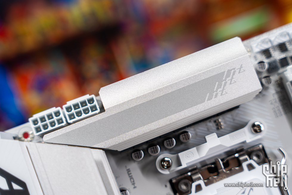

上方的供电散热装甲,两块散热片中间由一根90°的8mm热管贯穿连接,以达到供电温度一致性

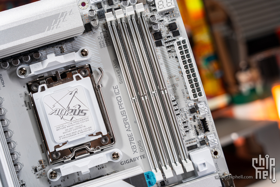

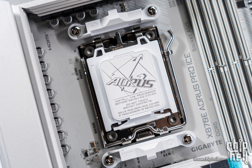

AM5插槽,电竞冰雕的上下两个AM5底座也是白色的
两快散热装甲都做了开槽增加散热面积处理,而下方则是16+2+2相数字供电,并且16相处理器供电采用80A以及8+8并联式供电设计
4条纯白的DDR5内存插槽采用双边卡扣,注意这最常用的2、4两条插槽还使用了金属屏蔽罩用以加固和强化电气性能,配合技嘉的D5黑科技可以使得内存性能再上一层楼

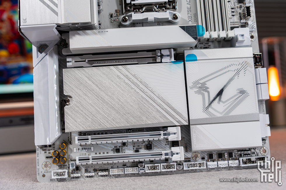

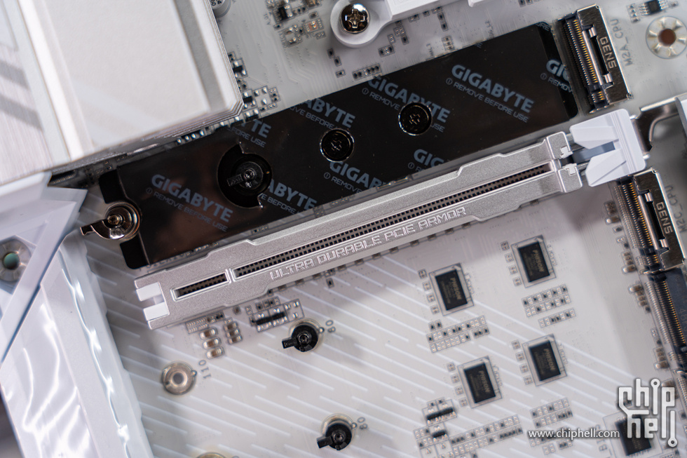

主板的下半区域主要是PCIe扩展和M.2存储区域。其中有3条PCIe插槽,第1条为CPU直出PCIe 5.0 x 16,第2条为芯片组直出PCIe 4.0 x 4 ,第3条为芯片组直出PCIe 3.0 x 4;而M.2存储则提供了4条,其中前1\2\4条都基于CPU,只有第3条基于芯片组
第1条M.2为双面散热,散热装甲快易拆结构,M.2螺丝也是快易拆;第一条PCIe 5.0 X 16也使用了金属加固以及显卡快易拆设计,主板的插槽背面也有强化

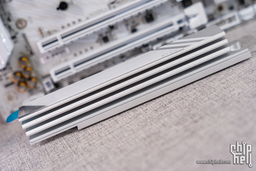

第1条M.2散热装甲相当厚实,4层开槽散热
下方的另外3条M.2,中间那条芯片组直出的M.2接口因为PCIe 4.0 x4 所以不带金属强化屏蔽,其余3条包括第一条都是PCIe 5.0 x 4所以带有金属强化屏蔽

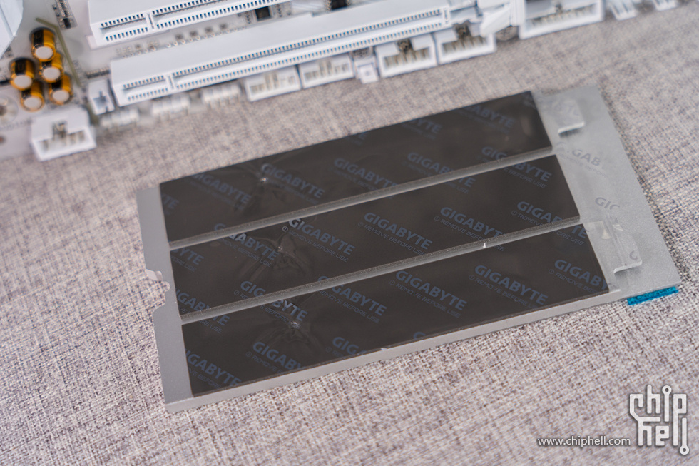

3条连体的M.2散热装甲

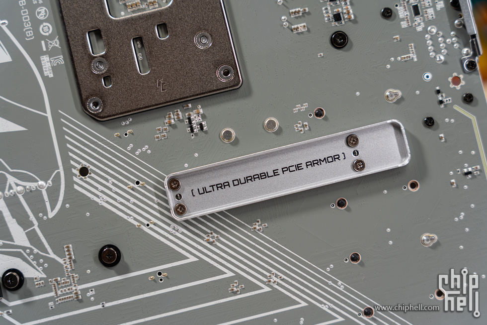

第一条显卡插槽背面的加固结构

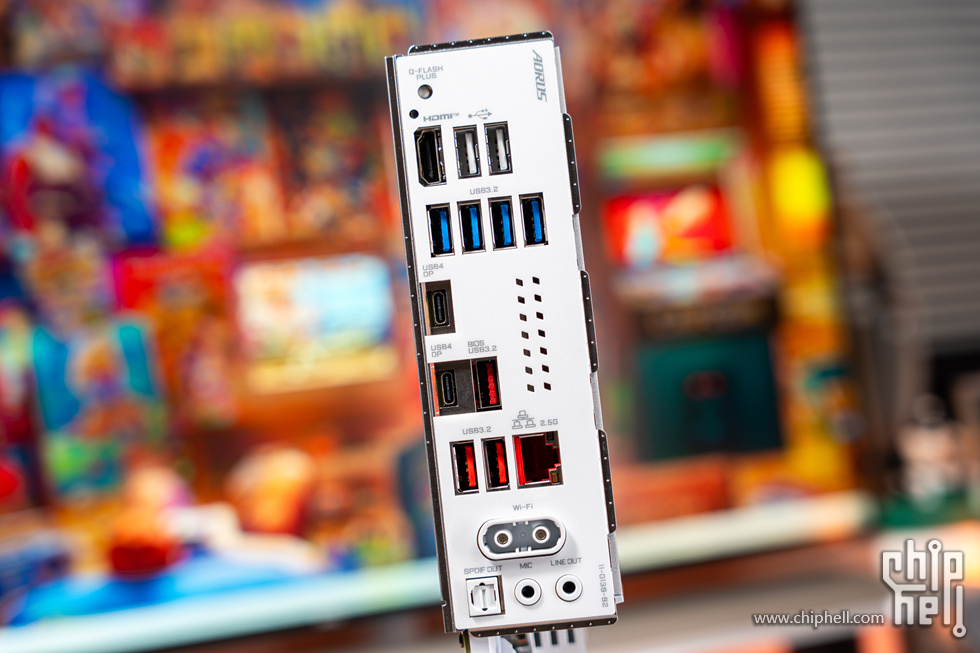

主板的背板上也提供众多丰富的扩展接口,从上至下依次为:Q-Flash Plus按钮、HDMI集显接口、2 x USB2.0、4 x USB 3.2 Gen 1、2 x USB4 Type-C、3 x USB 3.2 Gen 2 Type-A、2.5 Gbps LAN、2T2R Wi-Fi 7、音频输入输出口

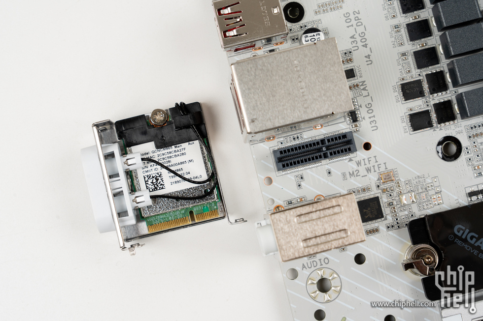

技嘉新版的Wi-Fi7快易拆天线

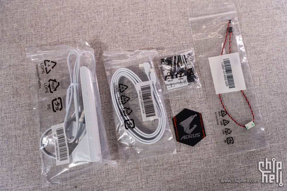

天线、SATA、logo铭牌等

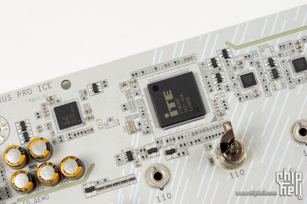

声卡隔离区的音频电容以及REALTEK 的 ALC1220声卡,右侧的ITE IT8696E监控芯片

经过了9950X3D和技嘉X870E AORUS PRO ICE 电竞冰雕的介绍,下面是测试平台介绍:

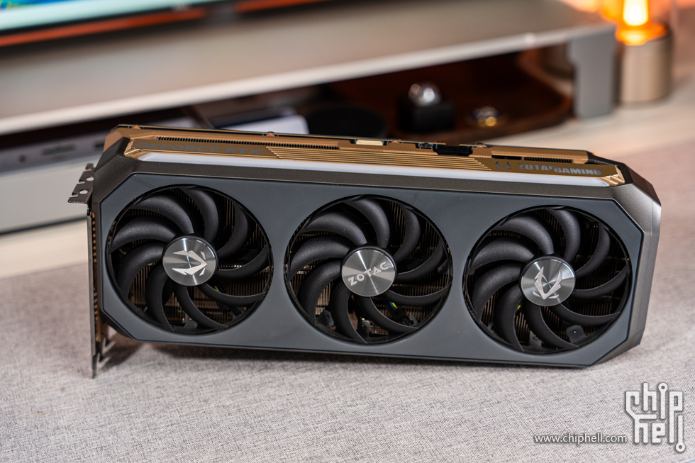

游戏测试5080显卡,目前的5080价格已经开始慢慢正常,此次使用的是来自索泰的Geforce RTX 5080 16GB AMP EXTREME INFINITY显卡。RTX 5080采用NVIDIA BLACKWELL架构,第四代RT Core、第五代 Tensor Core、DLSS4、Reflex2、全景光线追踪等众多技术,具有10240 CUDA处理器,AI TOPS为1801,显卡的BOOST频率2670MHz,显存使用了最新的30Gbps 256bit 16GB GDDR7,显存带宽960GB/s。而这款5080 AMP的TGP整板功耗为360W,设计了14+3的强力供电规格,散热与外观也经过了全新设计,采用INFINITY无限镜和新的ARGB信仰灯设计,提供了双BIOS和自如切换按钮,新的ICE STORM 3.0散热系统采用VC均热板、7热管、9cm环刃风扇
显卡顶部的PCB框架与散热骨架采用金色方案,对了显卡的尺寸为33.21cm x 6.96cm x 13.75cm

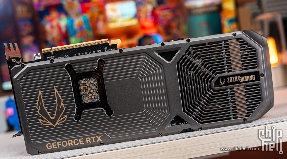

非常厚实的合金背板,加强显卡结构强度与辅助散热,以及防静电能力,使用了直线沟槽也能增加散热能力

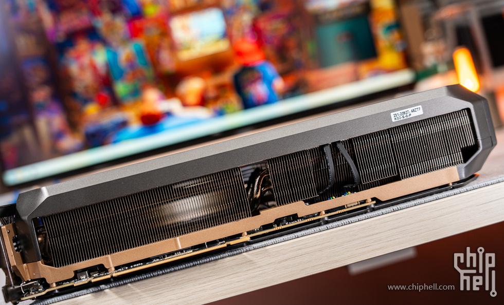

显卡底部,50mm厚度的平直显卡,PCB底部的加强保护合金中框结构也是金色

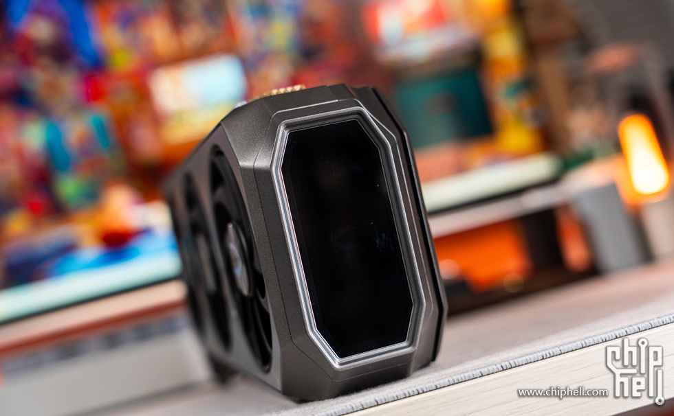

全新的INFINITY无限镜设计,搭配ARGB灯光,创造出无限延伸、深邃神秘的空间感,开灯时像一道时空门
三槽厚度的显卡挡板上有索泰的logo,配置的接口为3 x DP2.1b+1 x HDMI2.1b
顶部logo等效的ZOTAC GAMING,支持FIRESTORM调控软件,并且下方还有一整条较宽厚度的灯带

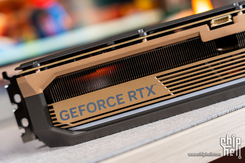

灯带延伸至整个显卡顶部,这里上方有GEFORCE RTX 的英伟达logo,不过不带灯效

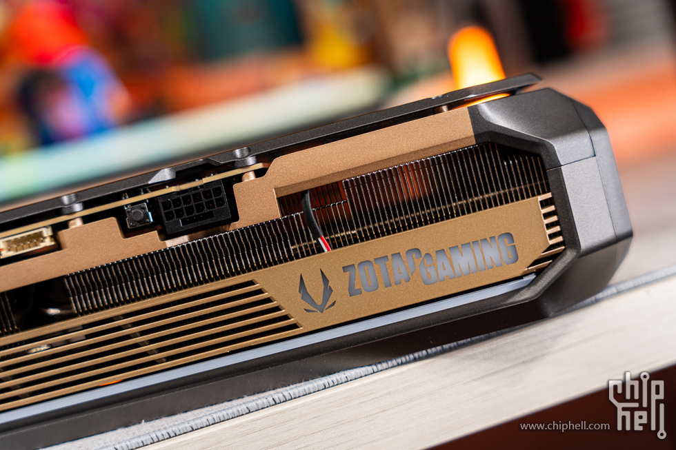

12v-2x6新的更安全的显卡接口,左侧是双BIOS切换按钮,再左侧是ARGB灯效接口
新的9CM环刃风扇,采用高强度新型复合材质和增加导流罩,优化之后继续提升散热效率,3把风扇左右两组可独立控制,并再较低负载时能自动停转
贯穿式的散热设计,这近乎一半的面积可以使风扇风流垂直穿透鳍片提升散热效能
全金属背板上的logo以及散热开槽
5080 AMP显卡的规格提升同时,供电也提升至14+3,散热方面使用了大面积均热板、加厚的7根高导热热管、加高加长合金鳍片阵列,使得显卡获得了全方位的提升

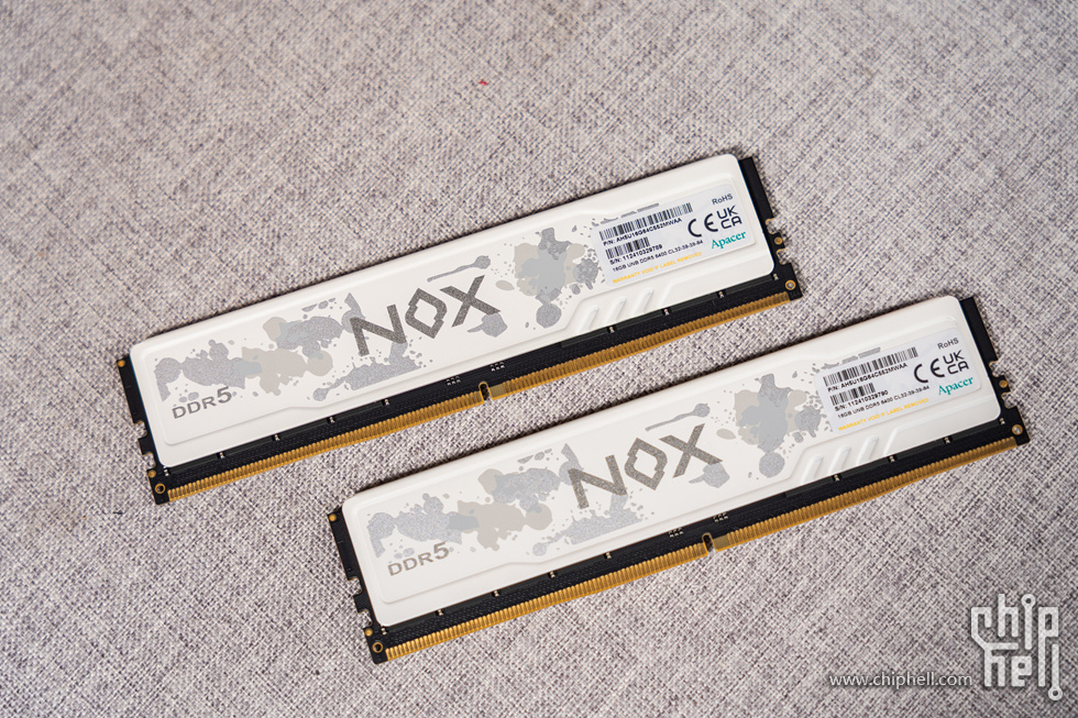

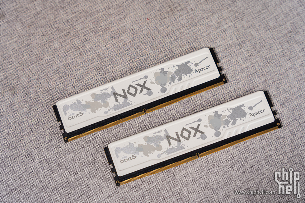

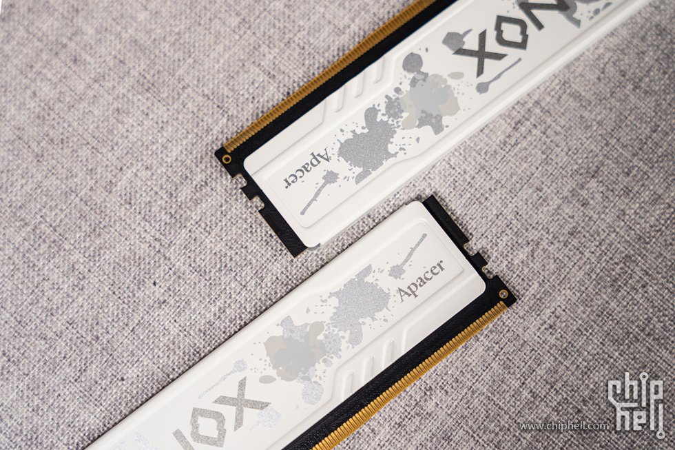

测试使用的内存是宇瞻(Apacer)NOX暗黑马甲   DDR5 6400 (16Gx2)套装
套装内存的规格为DDR5 6400  16G*2,时序C32-39-39-84,电压1.4V,采用的是海力士A-DIE颗粒
低调泼墨意向的迷彩设计风格

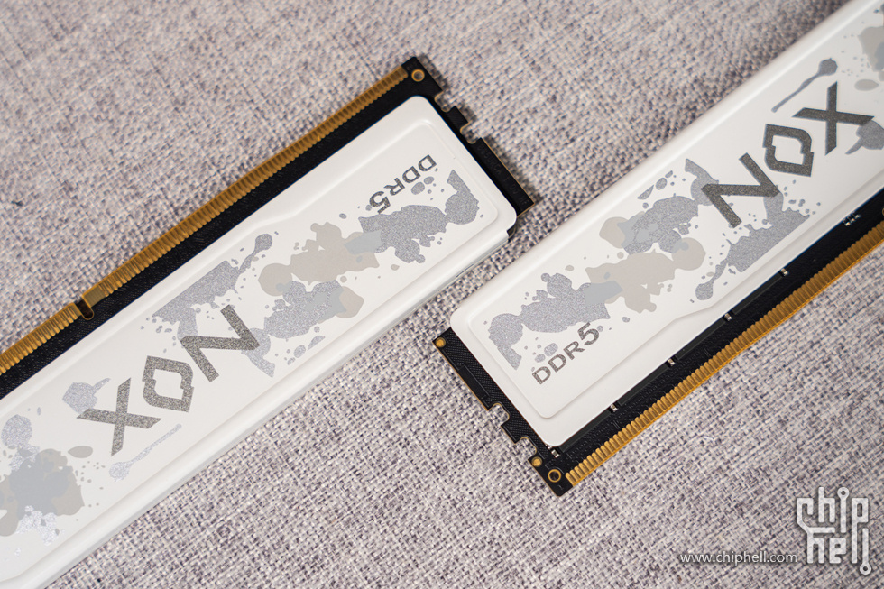

内存上的DDR5标识,中间NOX暗黑女神logo
内存上的品牌标识APACER
NOX暗黑马甲做了通体全铝合金的马甲包裹,顶部简单修饰,实用为主

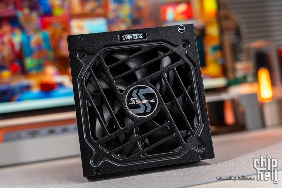

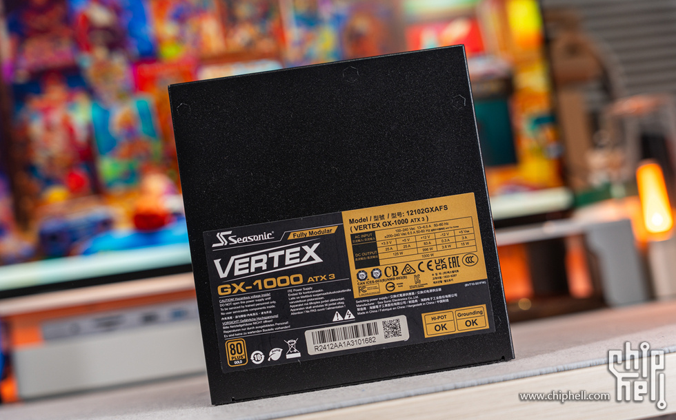

测试使用的电源为海韵高端VERTEX峰睿系列GX1000,金牌认证1000W电源,海韵高端电源提供了12年质保对产品也是非常有信心,突出的特点上面,235%瞬时峰值功率超越intel ATX3.0标准;搭载智能IC保护控制,采用更安全的SDP智能双重保护;中低负载智能启停的数字 IC 温控技术,让135mm FDB动态液压轴承风扇转速曲线更静音
这款电源不仅通过了80PLUS金牌认证,还通过了INTEL官方ATX3.0规范认证,以及CYBENETICS ATX3.0测试认证,包括CYBENETICS 白金效率认证与噪声Cybenetics A标准
电源本体的风扇进风口,采用与整个电源壳体一体压纹设计,中间为海韵的LOGO,而顶部有一个型号的logo:VERTEX;内部135mm FDB动态液压轴承风扇支持智能启停

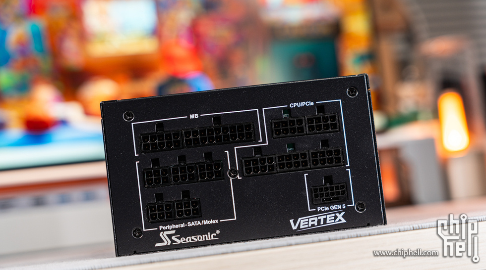

模组接口面,区分了M/B、IDE/SATA、CPU/GPU、12VHPWR四个大块来标识模组接口,底部则是SEASONIC海韵logo和VERTEX峰睿型号

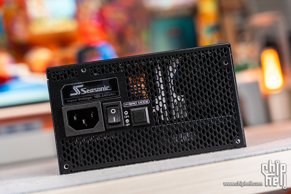

出风口,依然是海韵统一面板,一样的蜂窝状出风口设计和HYBRID MODE混合模式按钮

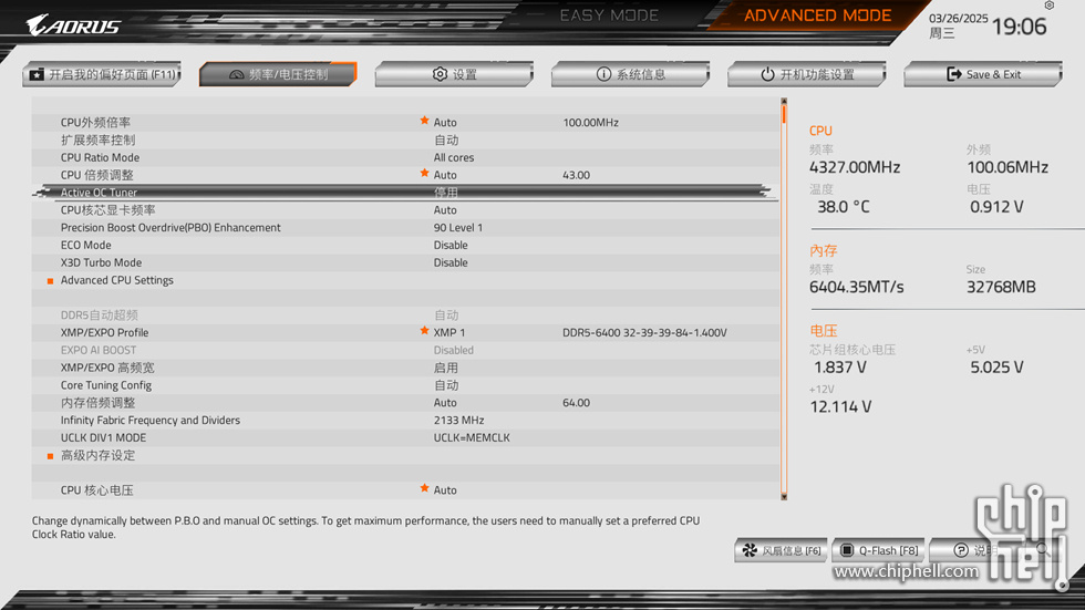

9950X3D自然是AMD在桌面处理器上应用了最强的技术,而对玩家来说调教所带来的性能也有所区别,普通ZEN5其实可以全默认或者只开PBO,再高级一点可以PBO+200Mhz,负压-20,也是非常不错的收益获得有效提升的手段,不过在又有两个不同CCD的9950X3D来说,上面这些也不是不可以,但需要获得更高的收益则需要好好调教。本人也处于摸索阶段,配合技嘉X870E电竞冰雕的主板特性使用了以下这些调教,当然其实御三家的调整都差不多无非就是名称不同而已可以自己摸索,不过每颗CPU的体质不尽相同,是否稳定还需要每个配置进行细心调整。
这里对内存开启XMP,并开启技嘉的“XMP/EXPO高频宽”以及游戏优化的“Core Tuning Config”功能,下方开启2133Mhz和UCLK=MEMCLK,正好对应2133x3=6400内存频率,不过有些U在2133下不一定能稳定运行,强的2200也没问题
AMD的PBO功能开启,使用手动 scalar 6X,+100MHz频率

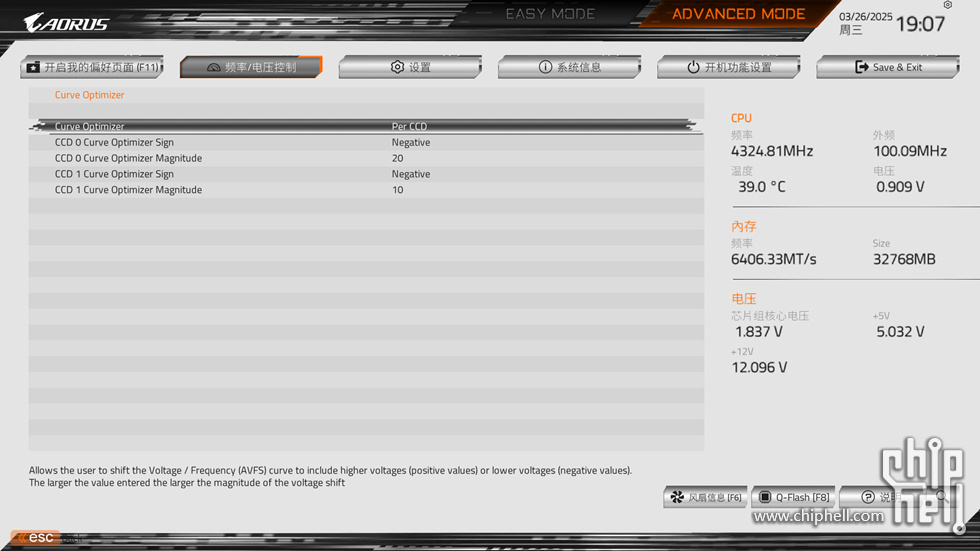

Curve Optimizer 下对CCD0负压20,、CCD1负压10
Curve Shaper 下HIGH LT-5、 MT-8、 HT-10;MAX LT-5、MT-8、HT-10
经过上述调整测试还算OK,至少比直接PBO+200负压20稳定

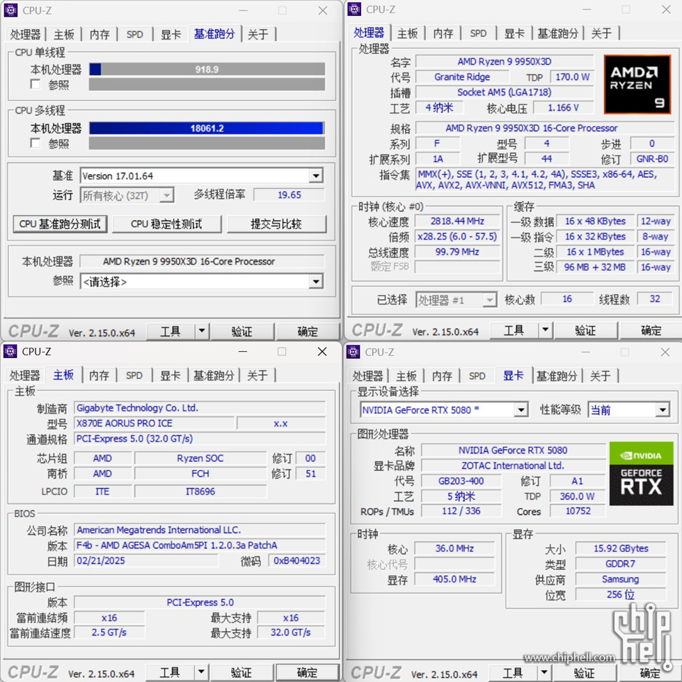

对9950X3D测试CPU-Z,单核918.9,多核18061.2

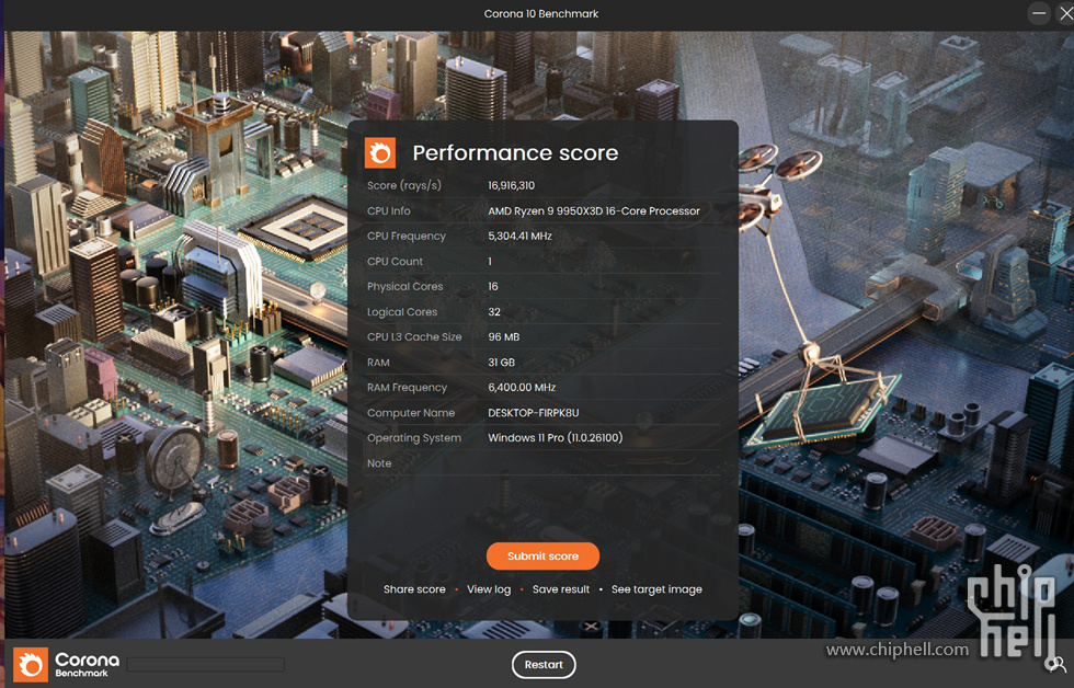

Corona 10 Benchmark 为16916310

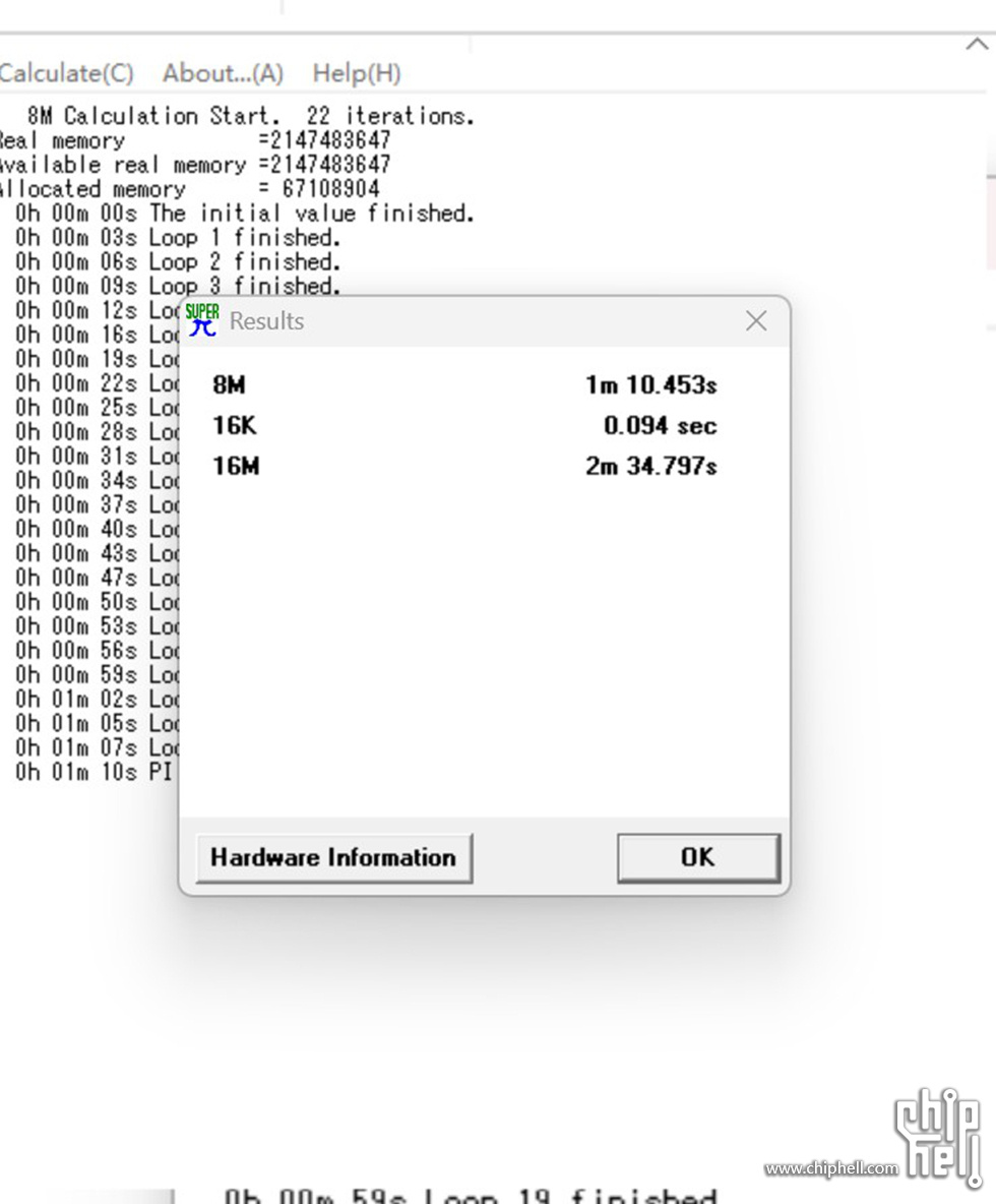

SuperPI 2.1测试16M和8M

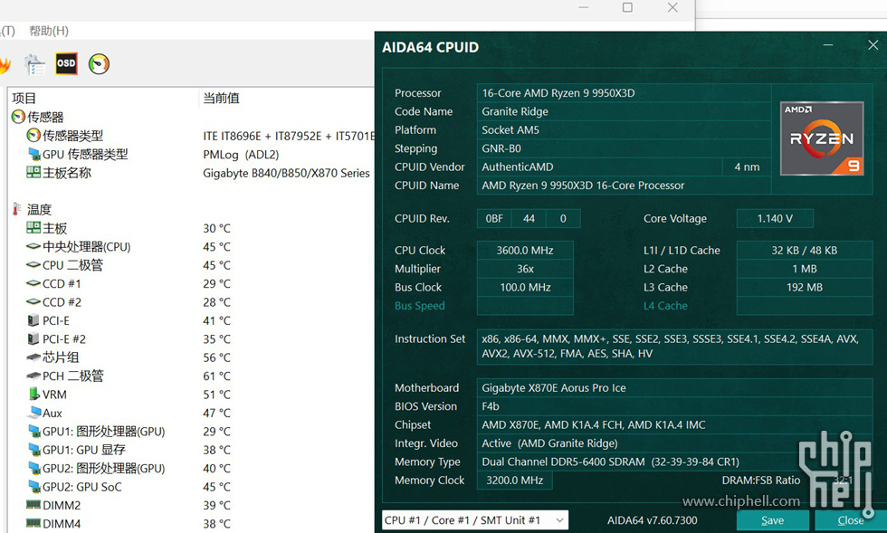

在功耗方面,9950X3D在普通360水冷下待机45°左右

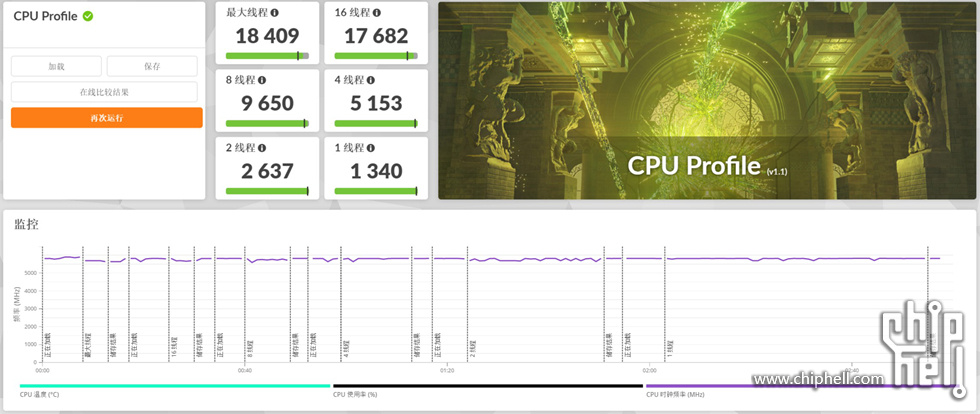

3DMARK 测试中的CPU Profile测试

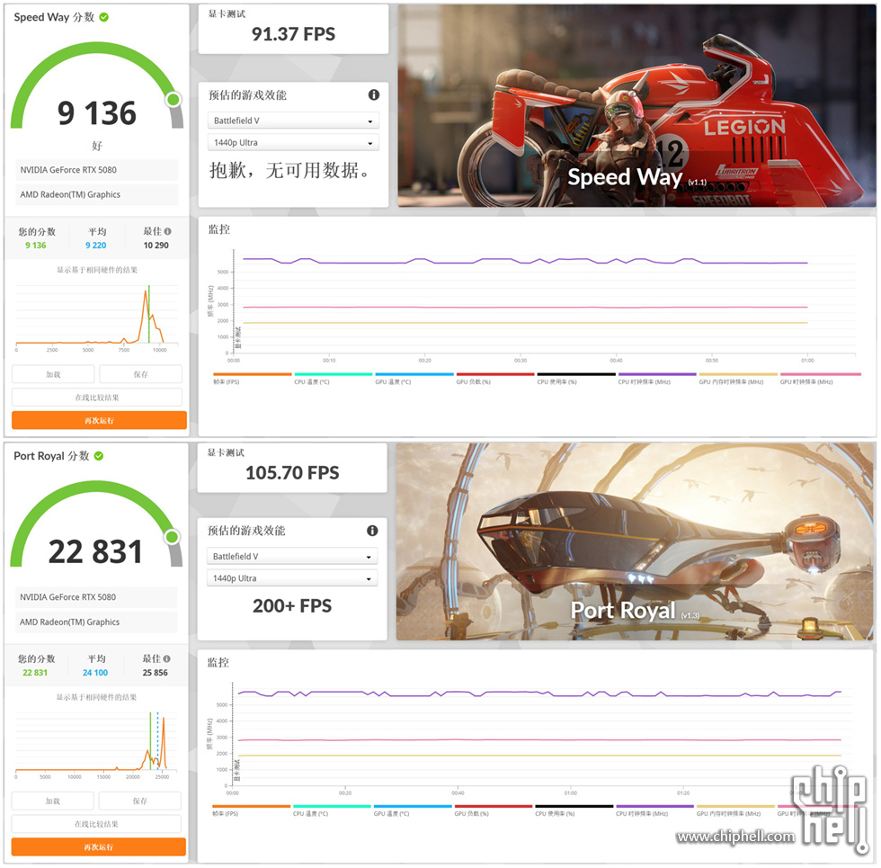

3D MARK SPEEDWAY DIRETX12的测试成绩 9136
3D MARK PORT ROYAL 光线追踪测试成绩 22831

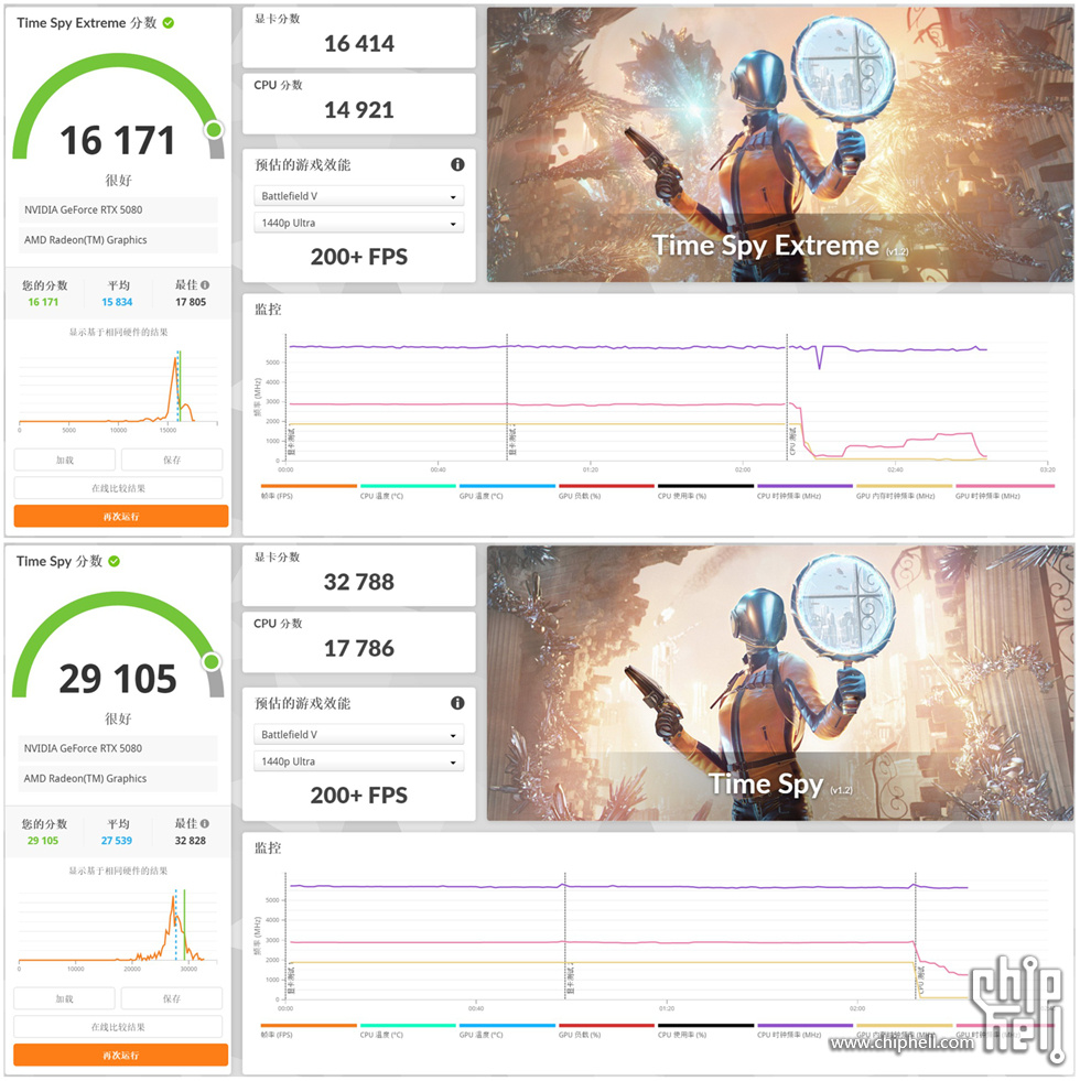

3D MARK TIME SPY EXTREME 显卡测试成绩 16171,其中CPU分数14921
3D MARK TIME SPY  显卡测试成绩 29105,其中CPU分数17786

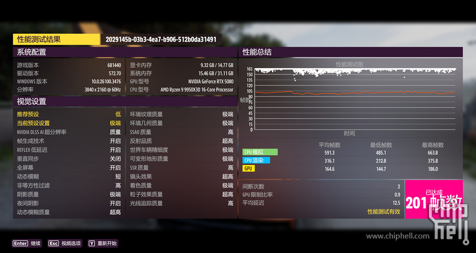

地平线5在4K分辨率的极端特效下开启质量DLSS与帧生成下测试平均201FPS

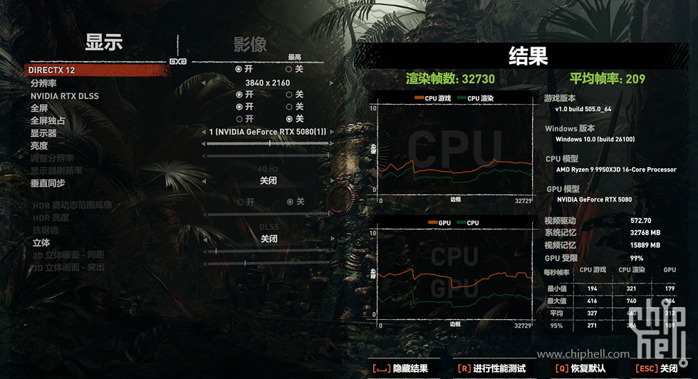

古墓丽影·暗影在4K分辨率的最高特效和DLSS之后测试平均209FPS

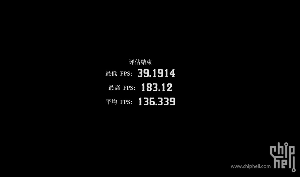

荒野大镖客2,在4K分辨率全开最高特效和质量特效的DLSS之后测试平均136.339FPS

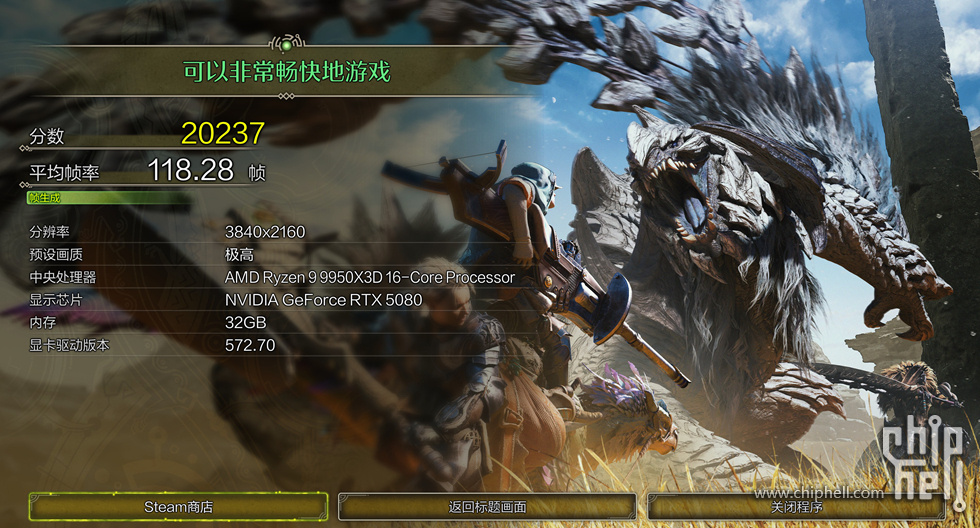

怪物猎人·荒野在4K分辨率的最高特效并开启高级光线追踪下测试平均118.28FPS

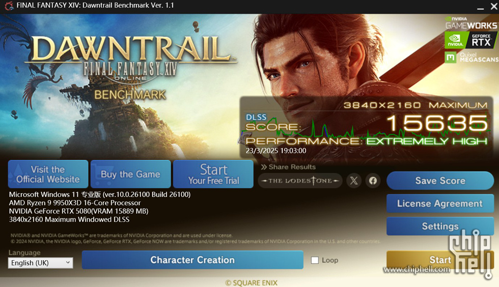

FINAL FANTASY XIV的4K分辨率最高特效开启DLSS之后测试得分15635分

我是PBO开+200 x10比较稳定,调到+100 x6反而进系统死机,其他CO和CS都和楼主一样

稳定就好
