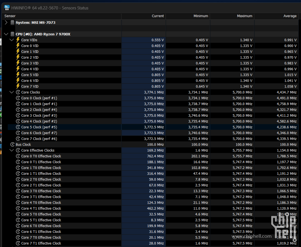

之前没注意过,但是待机的时候电压会降到0.4v这么低的吗?
因为刚换了一组电源线更有点不确定是不是哪里折腾出问题了,还是上来请教一下各位大佬。
发表于 2025-3-25 08:18 | 显示全部楼层
全默认下的吗,同样9700X 爱国的850M 最低电压降到过0.8左右
 楼主| 发表于 2025-3-25 08:27 | 显示全部楼层
不是全默认,分核CO-15到-35不等,都是正常范围。虽然之前没太注意,但总觉得0.4v好像不太对

发表于 2025-3-25 09:25 | 显示全部楼层
我自己的给个参考是,97X -30 +200
待机高电压大概1.4V左右
满载低电压最低0.95V,没见过这么低的
顺便一提,WIN11是选的最佳性能,你看看是不是开了节能了
 楼主| 发表于 2025-3-25 09:32 | 显示全部楼层
待机高电压大概1.4V左右
谢谢。看了下我是平衡模式。满载的时候看着都正常,跑分也没问题,电压也没问题,就是待机啥也不干的时候显示0.4v,非常奇怪
发表于 2025-3-25 09:34 | 显示全部楼层
看 vid 没用啊, 看 SVI2 TFN
 楼主| 发表于 2025-3-25 09:46 | 显示全部楼层
就是最上边这个0.652v这个吗?就是说可能cpu要求0.4v,实际给的是0.65v?这属于正常范围吗
发表于 2025-3-25 09:54 | 显示全部楼层
tangya 发表于 2025-3-25 09:46
就是最上边这个0.652v这个吗?就是说可能cpu要求0.4v,实际给的是0.65v?这属于正常范围吗 ...
不正常.. 这个数是真的感觉早黑屏了
 楼主| 发表于 2025-3-25 10:17 | 显示全部楼层
xy. 发表于 2025-3-25 09:54
不正常.. 这个数是真的感觉早黑屏了
谢了。。看来还得拆了重新换上之前的线试试,别是把什么东西弄坏了
