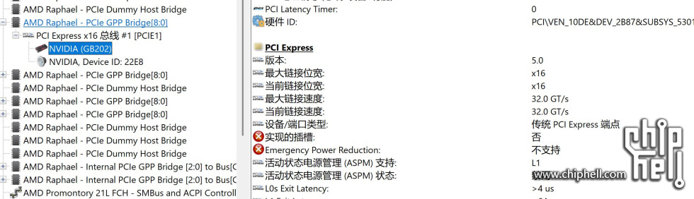

主板是MSI X870E 战斧
bios里关闭了,显卡pci-e 空载还是降速。
hwinfo里看却是禁用。而且bios里就算是L0s和L1都打开,hwinfo还是显示禁用。实际却是空闲就降速到1.1

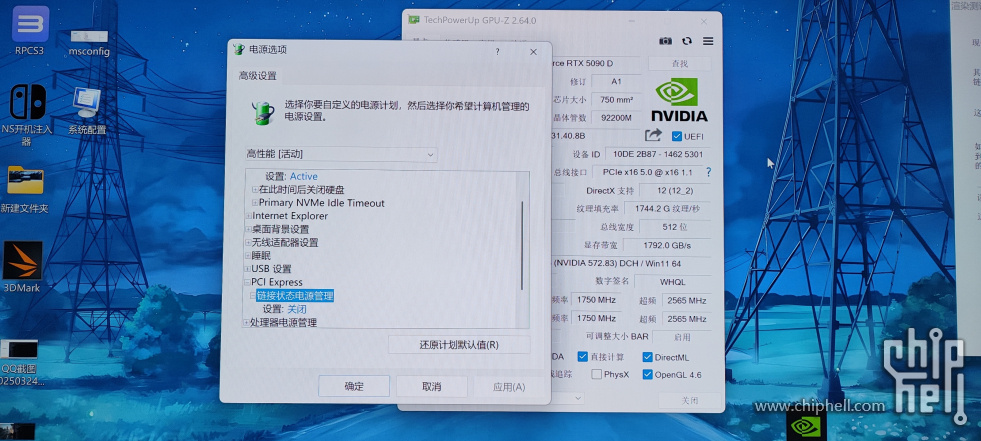

控制面板 电源管理设置成性能却可以定到5.0,但是默认就2.5GHZ以上频率 空载60W风扇常转了。

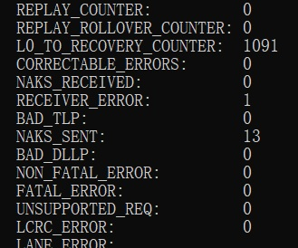

问题是不关了,nvidia-smi pci -gErrCnt 里的NAKS_SENT报错。
现在是控制面板 电源管理模式 开最高性能优先。才能不报错。
算了我先这样,等新驱动吧。

ASPM关闭的情况下,3小时GTA5。
少了很多NAKS,但还是有。

我之前的4070TS 如果CPU通道有硬盘 也有NAKS_SENT(但是同时有BAD_TLP)
我自己的thinkbook 16p 也是4060本 但是英特尔的。就没问题。
发表于 2025-3-25 16:39 | 显示全部楼层
发表于 2025-3-25 16:48 | 显示全部楼层
如果没有遇到任何不稳定问题或性能下降,这些节能功能应该是保持打开才对。
那个NAKS_SENT可以看作虚假警告,没有必要纠结这一点。

我之前的4070TS 如果CPU通道有硬盘 也有NAKS_SENT( ...
就我身边包括我自己的例子来看,之前在用z790hero+5090d的时候除了L0以外其他的全是0,朋友的5080插在微星的z790刀锋钛也是如此。后来我先换了x870e hero以后,NAKS_SENT这里就会一只有 报错,再加上我插了个u2转m2,BAD_TLP这里也会跟着有报错,后来把u2拔了,BAD_TLP就变成0了,然后NAKS_SENT还是会有报错。前几天朋友趁着京东18购物节换了x870e 暗黑,发现症状和大部分人一样NAKS_SENT都会有报错,但是实际上并不会影响使用。所以后来我觉得要不就是amd这边板子的锅,要不就是英伟达的锅。反正之前用intel确实没这问题

你的情况和我一样 我X870E 战斧 如果CPU通道插一个 u2转m2 BAD_TLP有报错。
但是不插 NAKS_SENT还是会有报错。
我现在NV控制面板 节能关了,没有报错先用着了。
