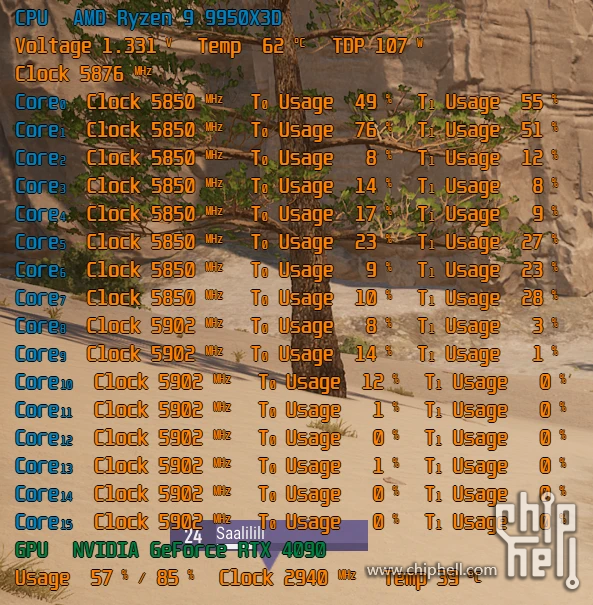

PUBG+9950X3D太吃温度了,特别是夏天来临,我这个abee A360一超过65度 频率就稳不住5850。9800X3D反而更容易稳5800

PUBG+9950X3D太吃温度了,特别是夏天来临,我这个abee A360一超过65度 频率就稳不住5850。9800X3D反而更容 ...
5.85具体怎么设置 内存呢
电压多少 放掉压多少?

5.85具体怎么设置 内存呢
这个频率是要动外频的,就不能负压了而是要加压,同时做好史诗级散热。
