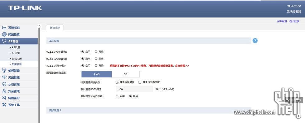

家里两个5100,开始是一台开fat管理,但漫游总慢半拍,有时候手机信号都只剩一格了还连着远处ap,后来老实入了ac100解决问题。
发表于 2025-3-25 11:47 | 显示全部楼层
KVR协议直接可以漫游,大多数MESH就是用的这个协议,另外AC100我记得并没有什么用处,只是管理信号强弱吧,最后如果没更新的话TP这些型号一直都没啥自己的协议,就是信号切换。至于是否需要这个AC,我记得调节信号强弱得用这个AC去调节。。。

无论AC+AP还是MESH,本质都是802.11kvr的实现。
都是至少一个设备当主(AC或者其中一个一体式路由器),其他设备当从。
前者只不过更方便管理,且信号优化功能更多一些。

看wifi信号是否带k/v协议,拿路由器当ap用的话不需要设置默认是开的,但是是否切换是手机自己决定,手机一般不太聪明,能切但我的手机(1+13)切换不太积极,需要ac帮忙做弱信号踢出
