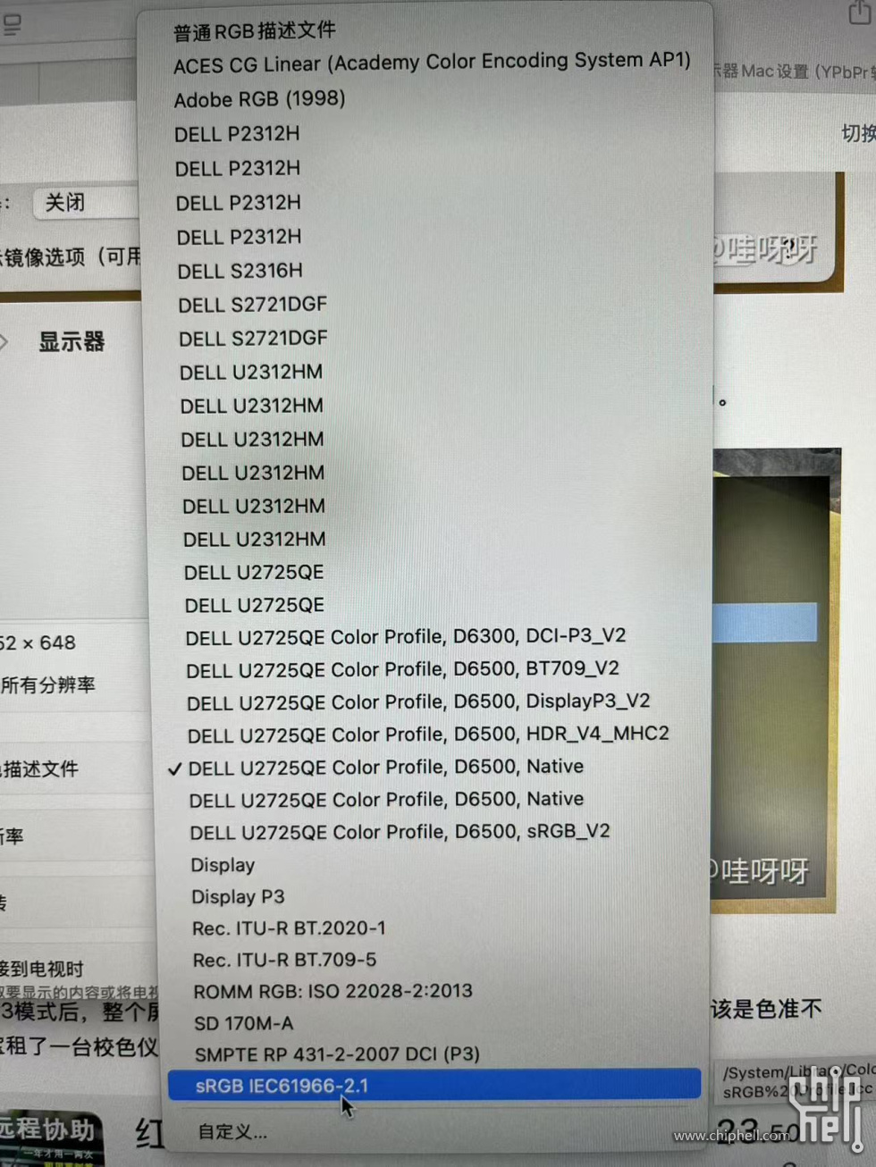

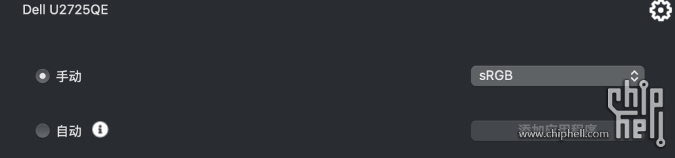

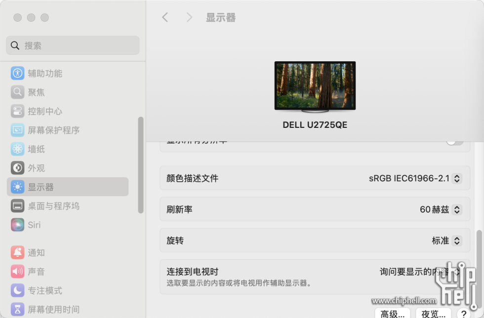

fhhghost 发表于 2025-3-26 09:18
俩地方都试了 没出现黑屏唤醒问题
3q,奇怪了,我在DDPM里设置sRGB后,显示器设置里显示的文件是sRGB_v2两个中的一个,和你的还不太一样,搞不清楚有啥区别,还有,为啥我这描述文件怎么都有重复的哦
 楼主| 发表于 2025-3-26 11:54 | 显示全部楼层
天道太酬勤 发表于 2025-3-26 09:31
2725qe,我这是MAC的问题,老是提示tb4无信号,我把自动切换thunderbolt4啥的关了或者mac拔了就不会亮屏了 ...
你Mac什么口接的2725什么口啊?HDMI么?
发表于 2025-3-26 11:55 | 显示全部楼层
sep1398 发表于 2025-3-26 11:51
3q,奇怪了,我在DDPM里设置sRGB后,显示器设置里显示的文件是sRGB_v2两个中的一个,和你的还不太一样, ...
对的 一样的 我截图的是两次独立的设置 我在DDPM里设置sRGB后,显示器设置里显示的也是sRGB_v2 我也有重复的

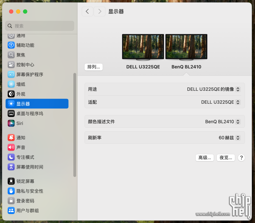

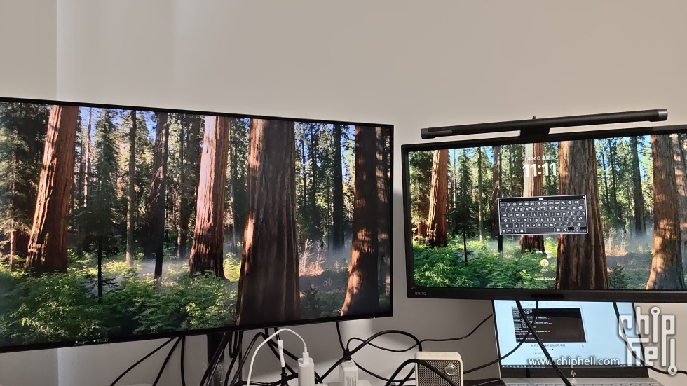

 楼主| 发表于 2025-3-26 12:12 | 显示全部楼层
还有一个x疼的问题,我Mac mini不是两路信号分别连了两个显示器么,HDMI接3225是主屏,C转DP接旧显示器是副屏,然后Mac显示器设置里,我设置的副屏为复制模式,但是每次一重启,丫的登录界面输入密码的给我跑到副屏去了,主屏啥也看不到,然后那个输入密码框默认又不是激活的,不能盲输,害得我还得每次把副屏信号切到DP,然后登录完了再切回去,这又是哪里的问题呢。。。

发表于 2025-3-26 15:57 | 显示全部楼层
sep1398 发表于 2025-3-26 12:12
还有一个x疼的问题,我Mac mini不是两路信号分别连了两个显示器么,HDMI接3225是主屏,C转DP接旧显示器是副 ...
这个我也遇到了,设置里开启显示器快速启动就行了,估计是为了省电搞了个什么深度休眠模式,启动比一般显示器慢点,哪个显示器亮的快哪个显示器就变主屏了
