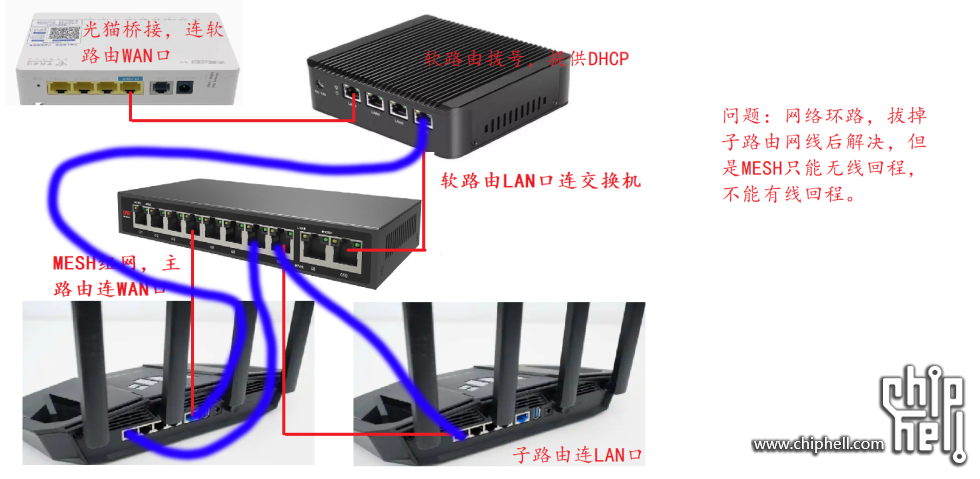

网络拓扑如下图:
光猫是桥接模式,关闭DHCP,接入软路由WAN口。软路由是爱快,开启DHCP,LAN口接入交换机。主路由和子路由上网模式为有线中继,组MESH网络,都通过交换机连接,主路由接WAN口,子路由接LAN口,软路由报告环路故障,拔掉子路由的网线后正常,但只能是无线回程。请问各位大佬这个情况如何破?

发表于 2025-3-25 17:31 | 显示全部楼层
照楼主的图感觉mesh子路由和主路由的wan一个级别了,是不是有点越级?mesh是不是主路由控制和分出来的?
是不是应该这样子啊?
 楼主| 发表于 2025-3-25 17:50 | 显示全部楼层
我的交换机还设有VLAN单线复用。回去试试先接主路由看看是否影响VLAN

发表于 2025-3-25 18:14 | 显示全部楼层
跟你一摸一样,没有任何问题,不行直接把软路由连到交换机LAN得了
 楼主| 发表于 2025-3-25 18:23 | 显示全部楼层
现在就是软路由连到交换机的LAN,然后MESH网络的2个路由都是通过交换机分别用一根线连接的,爱快报告环路

链路太乱了,主子路由器 是什么路由器?支不支持自动MESH组网功能?如果不支持就难实现,如果支持mesh,那接法也不对。

发表于 2025-3-25 18:49 | 显示全部楼层
你先搞清楚路由是什么
图一肯定是环路
图二虽然没错 但是多了层转发 显得多余
要么2个wifi都设置成有线桥接模式 挂在软路由下面当AP  都改一样的无线名称和密码 理论上是可以做到漫游的
要么把软路由改成旁路由模式  其中一个wifi作为主路由拨号以及DHCP
只把需要软路由功能的设备的网关地址设置到软路由地址即可
正常家用不建议软路由当主路由  因为你一折腾 全家断网  最好的方式就是当旁路由

主路由和子路由都插wan,关dhcp,当ap用

 楼主| 发表于 2025-3-25 19:54 | 显示全部楼层
刚试了试,软路由直接接路由器,路由器接交换机,交换机接子路由,一样环路

发表于 2025-3-25 20:26 | 显示全部楼层

子路由接wan口啊,我TP和中兴这样接都没任何问题,主路由开桥接模式,剩下子路由不用任何设置,接入自动设置为副路由
环路就是你子路由WAN口没接入,他去找无线回程了,连上了你又LAN接入,不就环路了。。。不是很理解为什么这里要接入LAN

两个mesh组网的无线路由器都接lan口,别接wan口。
或者,子无线路由的wan口,接无线路由的lan口,子无线路由器别接交换机
发表于 2025-3-25 21:38 | 显示全部楼层
两个无线路由关DHCP,都接WAN或者都接LAN,我是AX3600和AX6
