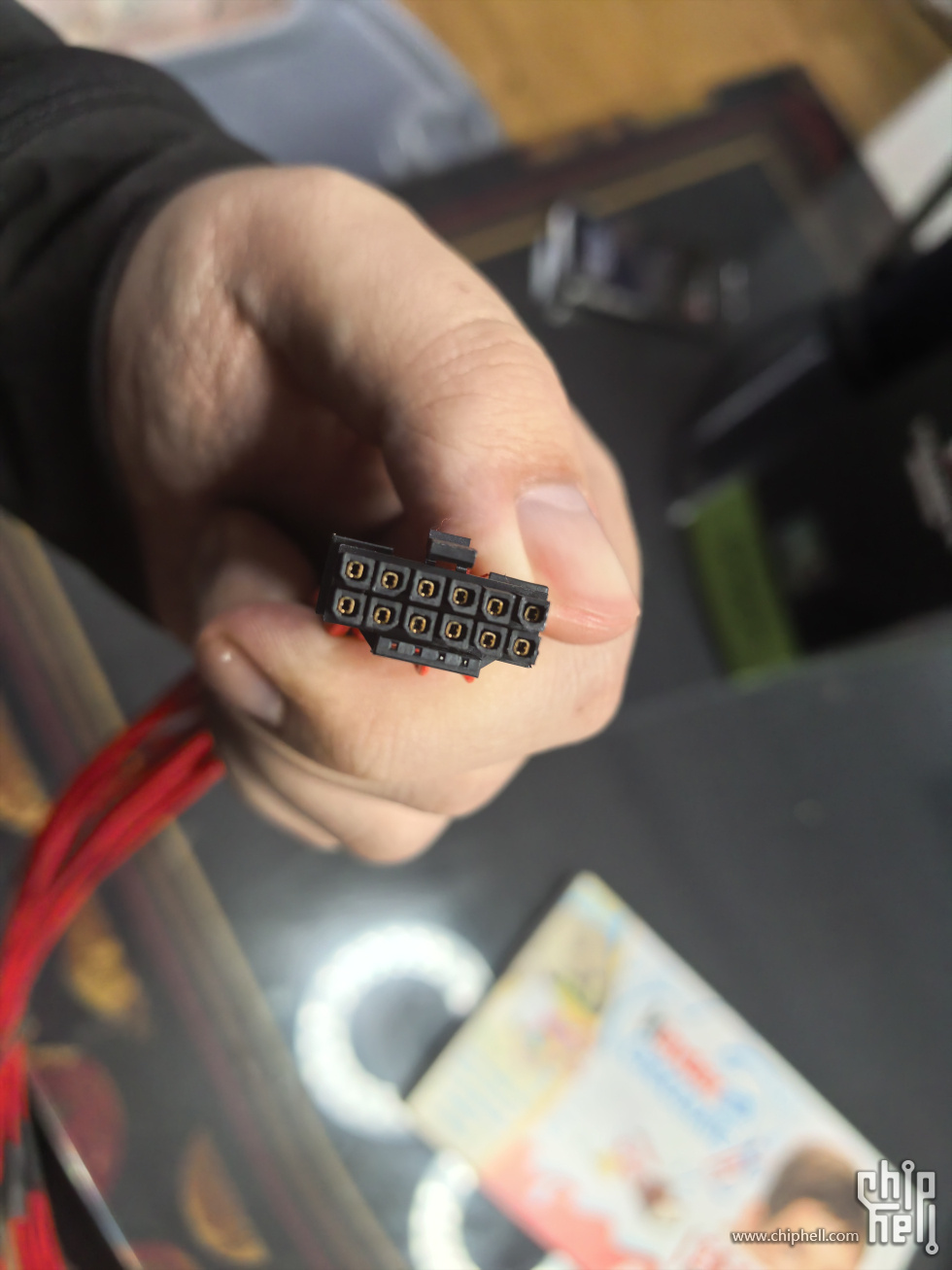

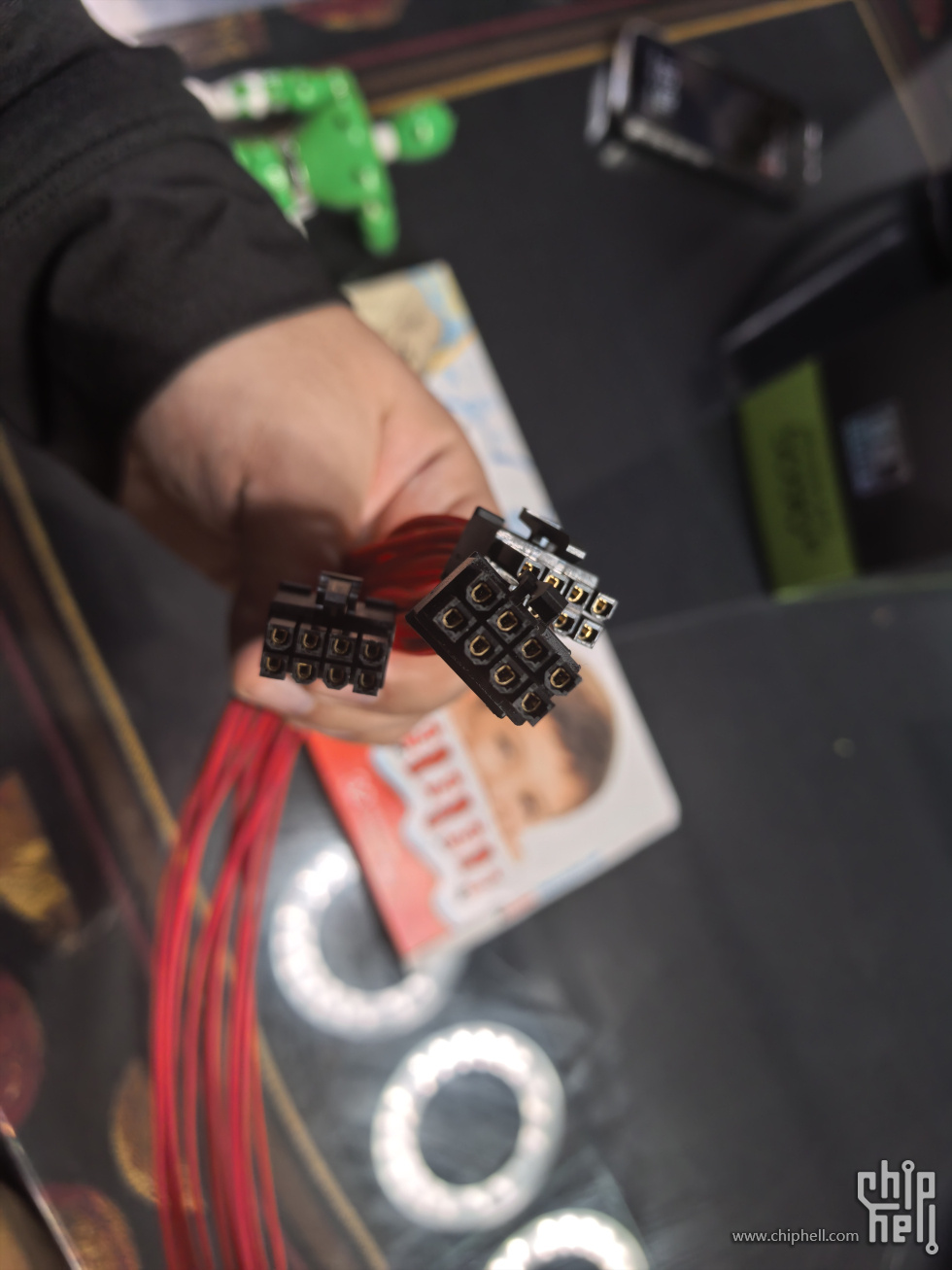

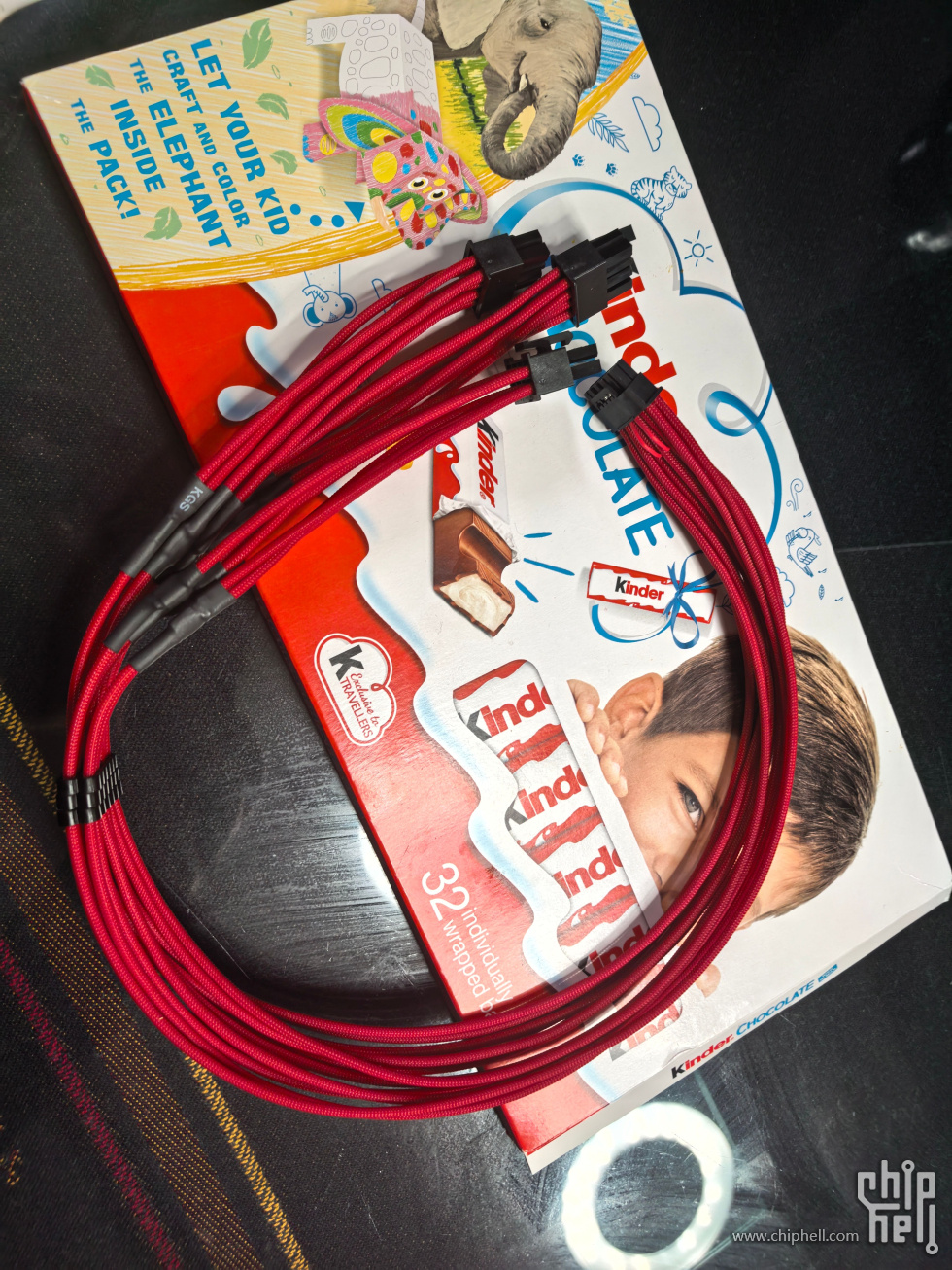

  再来问问接线问题,我的电源是贼船的AX1600i,之前4090接着的是贼船出的2x8pin直出转16pin的,前段时间看了一个帖子跟我相同电源的竟然有人端子烧了,于是在网上定了一根3x8pin直出转16pin的,据店家介绍是16awg的镀银线加上“YY”的接口端子,请问下这两根线,在都很用力插紧的情况下,哪种更为稳妥呢?或者有什么好方法可以检测?

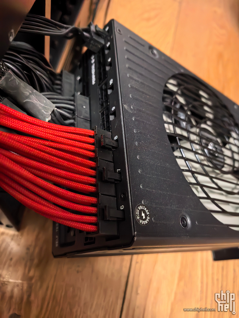

补一个接线的图
这转接线有2芯合1芯,先好评;不像是有些3x8P每个缺2P,再转接,单芯超电流还是一回事;
不过偏流发生的时候,廉价的电源侧单芯超电流、双芯超电流概率各50%,被烧毁几率降低一倍,那高贵的显卡侧呢,等同于风险提高33%...是这么算不?

这么可怕的吗。。。。。那有什么好办法没

同火神握手,我是振华ATX3.0,但是振华没用16PIN对16PIN,原装线是2个8转16和你一样的,所以我定制了一个三个8转16的和你差不多一样的,用着没问题

最理想的是买电源厂家自己的12V-2X6线,插针抱得紧+粗事找电源厂家兜底,但你这个贼船还有没售后(补买线材)不清楚了;
差异见 https://www.ithome.com/0/703/373.htm
补充下,京东看海韵的线,已经配图了,像链接中ASTRON的方案,其他品牌的你多找找吧

贼船出的只有2个8pin直接转16的。。。其他论坛看有人已经是烧了。。

我是海盗船Hx1200i用户,现在用2×8转16定制线;鉴于5090功耗增加且仍有烧接口现象,准备用显卡自带的4×8转16的线了,安全第一。

握手,咱俩差不多啊。。。所以就看定制线的良心了

2 8p负载能力高于显卡端6x2,所以显卡端是最容易烧的,首选需要考虑显卡端的防护,而不是电源端插几个

哥,听你这么说,我这个接法是我的显卡端子承受更大压力咯

不是,你随便怎么接,显卡端压力都一样大,所以白忙活

显卡好像自带转接线把4个8pin转1个16pin?你不放心直接电源原装线接转接线,难看是难看了点,但是应该没问题

反正建议你用原装线 海盗船有原装线吧 虽然不是很好看。
定制的 反正会让事情变得更复杂。
AX1600I 有软件吧 你可以监控下 每个电源端口的电流是否均衡。
均衡了就可以安全用了。

AX1600i是ATX3.0的,只有原厂的转接线,不过你这么一说我才想起来,这电源有软件的,回去试试

不管转3根还是转8跟 最后不都是显卡那一根吗,,只要16pin那头质量好就行了吧
