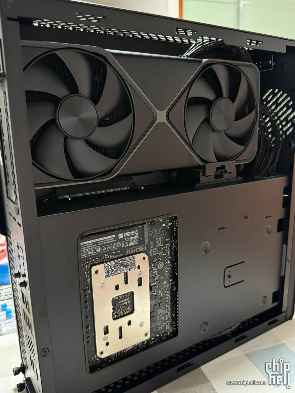

银欣ML12,9953+5090属于全拉满的配置。也算是尽量塞满了吧。
这机箱尾部pcie挡板螺丝太长会刮到显卡越肩部分!结果我5090到手就这么被拿了一血
上机前留一张
塞进去
插电,开机!功耗跑满没问题,就是真tm的热啊。
还真让轮子说对了,回头就得研究怎么自宫保证比较舒适的日用体验了。
不过嘛,玩ITX的,谁都曾经有一个全拉满的愿景。
我拉满了,以后这ITX谁tm爱装装去吧(摔

建议机箱HDD位置打孔开窗给显卡散热 5090的结构你懂的左右都有吹透的风扇
这个机箱可怜的CPU散热能力我觉得上个983顶头了 995这玩意不得降频成狗?这机箱可没有给CPU的水冷位置

降100W可以接近无损性能,再降就会开始降性能了

后续就是日常锁450w用,大概4090级别,cpu也是,当1.5倍个983看差不多。
这套就是自宫用法

你这热风往哪排啊?
发表于 2025-3-25 23:28 | 显示全部楼层
这套就是自宫用法 ...
锁450W也会比4090强20%,不必担心

顶部镂空的,还有显卡背后有一把14025的排风扇。

Milo 12吧?稍微越肩的显卡都会被固定PCI- E挡片的螺丝开一个洞,我的4090 TUF OG就这样留了个痕
 楼主| 发表于 2025-3-26 00:06 | 显示全部楼层
BFG9K 发表于 2025-3-25 23:51
Milo 12吧?稍微越肩的显卡都会被固定PCI- E挡片的螺丝开一个洞,我的4090 TUF OG就这样留了个痕 ...
对的,自带螺丝长了2mm,直接给我显卡上刮了个坑。
螺丝袋里找了个断点的换上一点问题没有。。

发表于 2025-3-26 01:21 | 显示全部楼层
螺丝袋里找了个断点的换上一点问题没有。。 ...
我后来就再没装过那个挡片了,毫无意义

MILO 12不是背靠背,预留了出风口的,还可以在出风口后面装个14CM风扇

不跑分的话限制到75%功耗平时用应该感觉不到区别,性能损失很小。温度会好很多
发表于 2025-3-26 01:38 | 显示全部楼层
显存100度吗? 太狠了,这个烤鸡。。。
发表于 2025-3-26 01:57 | 显示全部楼层
你这个不太对啊,我这两天也刚折腾完我的机箱,itx背靠背的,平时我都是75%。刚才好奇放开了跑了一下,显存还拉高了才92度左右,室温26.3c。
图在这,我拉了曲线可以忽略频率,重点是功率是差不多的。你这要么机箱热风排的不顺畅要么卡有问题……

额 这个布局是最适合5090fe的itx机箱,但是ML12的前后面板不怎么开孔啊。。。。
你换个FD的ridge会是完全不同的体验了

这个机箱适合显卡背板单侧开孔的。fe这种双开孔,会有一半热量排出被另一侧的2.5寸盘位挡住,换ridge,就能改善

他是小乌鸦造型,不是背靠背。我的背靠背已经换成传统箱了,强迫症不想看到背板镂空热风全挡住

你这个机箱我现在就在用,以前装过3090,4090,都是3槽位的,又大又粗,温度拷机就77到78度这样吧,我觉得是这个机箱的构造造成的。毕竟5090公版的出风口是在背板,而不是目前非公版常规的上下出风,所以5090的废气被这个机箱挡了一下,温度就高了。。。。如果你把机箱那个8CM的风扇装上,估计会好点,至于是进风还是出风,可以试下效果。
