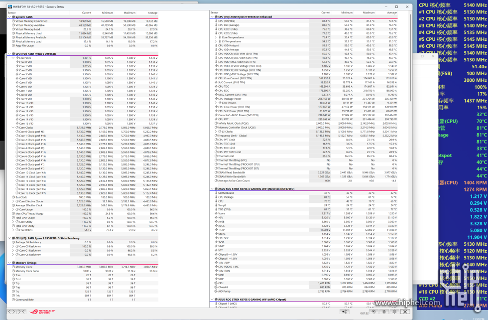

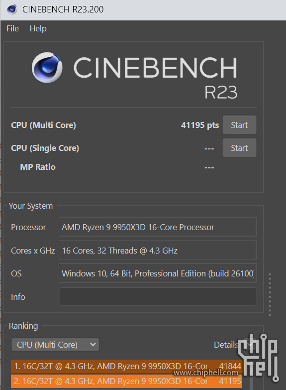

关PBO全默认跑了下,室温25度多,可以看到CPU package限制200W:
