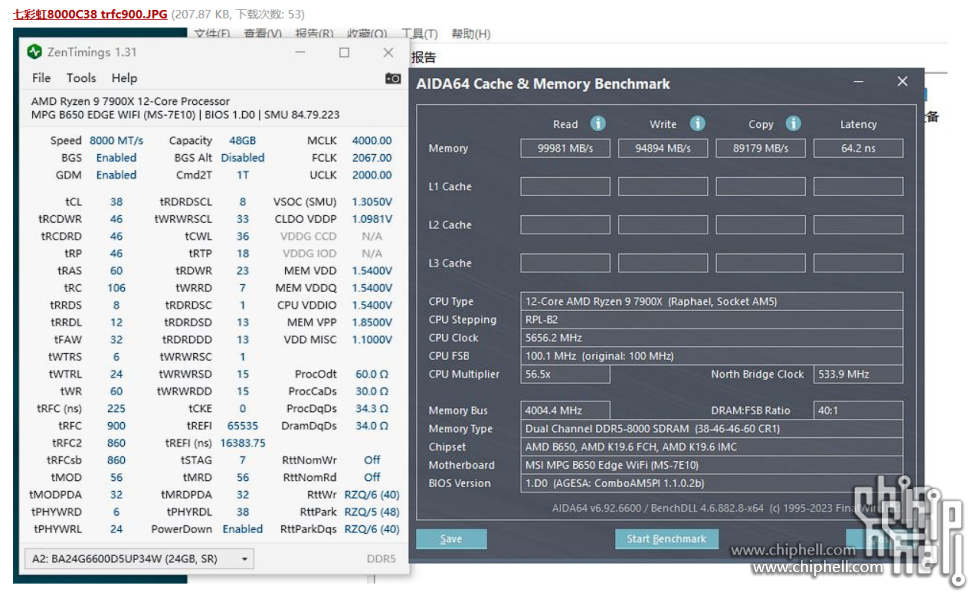

以前用 七彩虹 6600C34的MDIE条子跑的8000C38。当时电压1.54V肯定 是很够的。你可稍微根 据你条子体质往下降一点

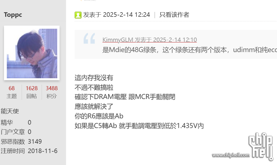

有没有试过把MCR从auto改成disable?

发表于 2025-3-26 23:24 | 显示全部楼层
TK93 发表于 2025-3-26 23:22
emmmm全称叫什么没搜到
memory context restore

 楼主| 发表于 2025-3-26 23:46 | 显示全部楼层
暂时不管他了 运气好进系统 赶紧把这两打开~~试了十几次开机暂时没出现C5转AB了...
内存自动给的还是1.5V 很奇葩 延迟依然还是75左右~没太大变化
也不知道什么原理只知道这么搞能跳过C15'内存训练'
寻思这C15难道每次都会改变内存电压吗间接导致C5-AB报错?
后续翻车了再试试大佬们的建议~~感谢
