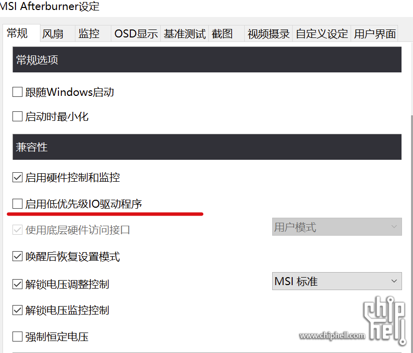

请教一下各位朋友,我之前是9700x +A卡,小飞机版本是最新的4.6.6 Beta 5,可以正常获取CPU和显卡的各种数据。
显卡更换5070ti后,小飞机就显示未检测到可用设备,只能读取到CPU使用率。
后面在网上看到要关闭IO driver选项,关闭后确实可以读取显卡的信息,但还是无法读取CPU的信息。
不知道大家有没遇到类似的问题以及怎么解决的。
