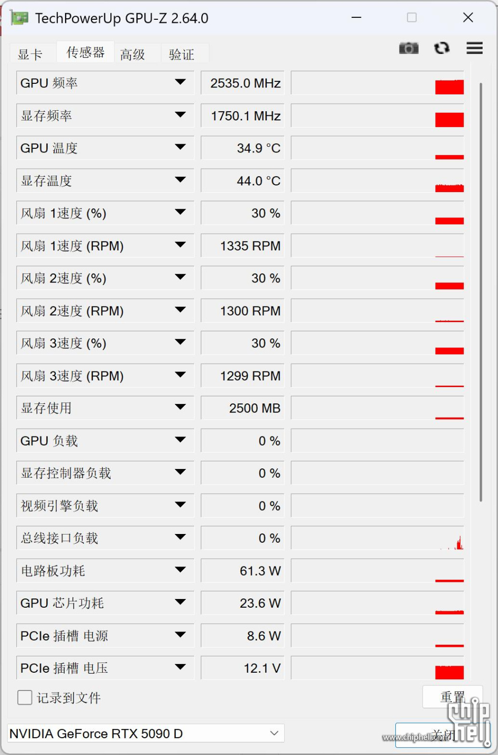

发表于 2025-3-26 11:17 | 显示全部楼层 |阅读模式
如题,我知道Nvidia App锁最低30%转速, 试过小飞机拉风扇曲线,也试过Fan Control设置,都不起作用,待机就30%转速1300多转,没见过停转。关键是温度才30°,待机60-80w,难道是待机功耗导致的?有无大手子知道为什么?

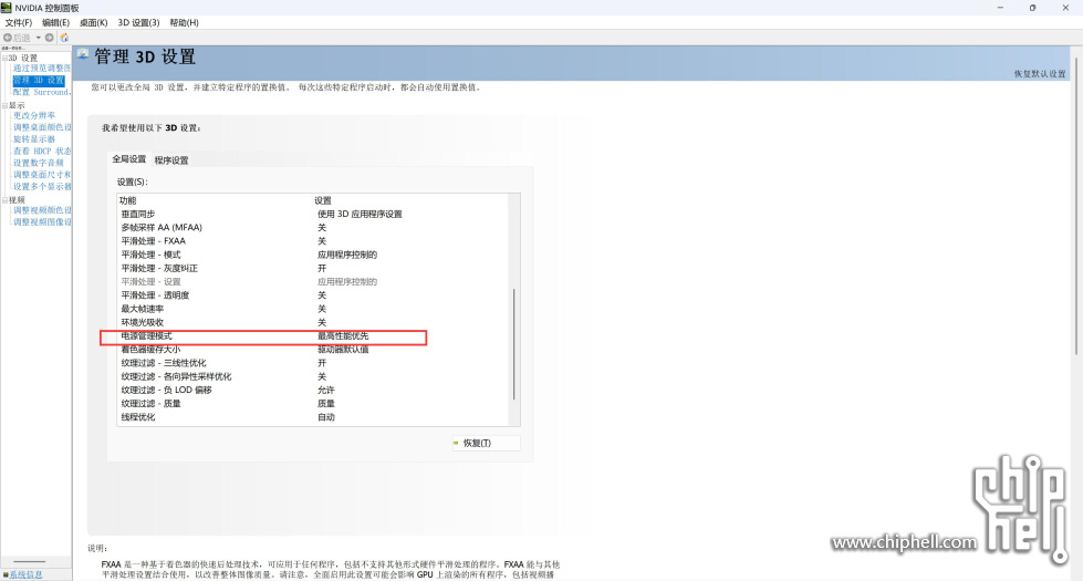

发表于 2025-3-26 11:22 | 显示全部楼层
昨天有坛友搞那个PCIE问题的时候提到过,神龙好像是30W的功耗风扇起转线着实坑爹,可以试试把显卡控制面板的高性能关了把待机功耗控制在30W以内看看是不是停转了

发表于 2025-3-26 11:24 来自手机 | 显示全部楼层
功耗63,可能vbios有超过某个功耗点就起转的策略吧
这个关了就好了 不过这个有利于PCI-E 通道的稳定。
等等你频率好像是可以降低的。你似乎没开这个?
因为开了这个 频率是2.5ghz 起的。

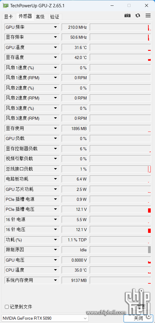

 楼主| 发表于 2025-3-26 21:19 | 显示全部楼层
guanqq_64 发表于 2025-3-26 19:32
msi控制面板里面 这个如果装了 有一个开关智能启停的开关 你是不是关了? ...
改电源模式和msi center我都试过了。楼上那哥们说的没错,是vbios起转的功耗线太低了。我控制到30w以下就能停了。不过正常用待机肯定不止30w,只能一直转。后面刷个其他卡的bios试试。

微星家的风扇策略我测过魔龙是
功耗90w左右 核心温度64+开始转
转到功耗降到30w左右温度40度左右就停了。
50w以下功耗貌似快70度才开始转
