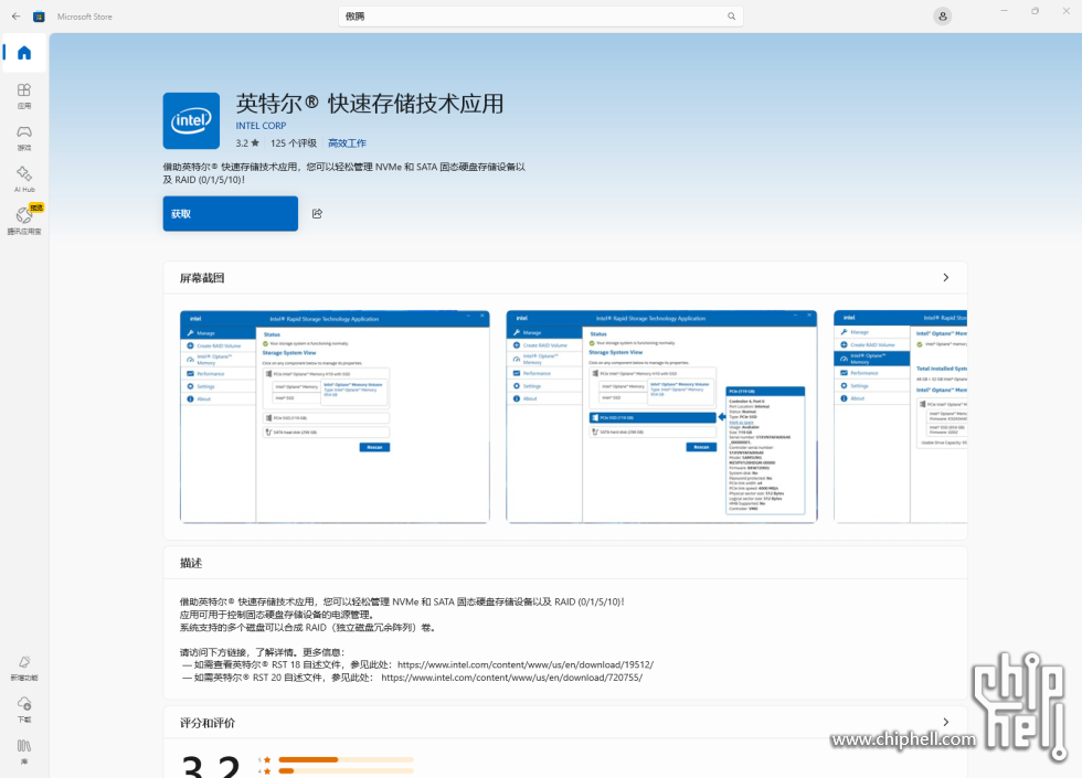

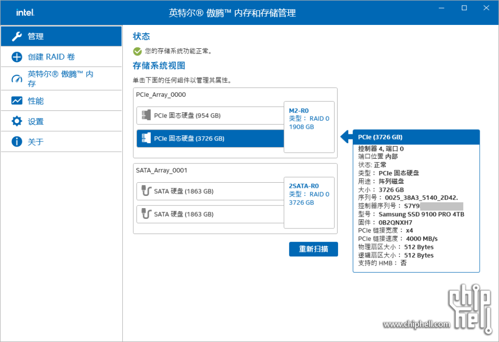

coeo91 发表于 2025-3-27 09:22
后排疑问,VMD和RST是一个驱动.exe文件吗?就是用的文件不一样?

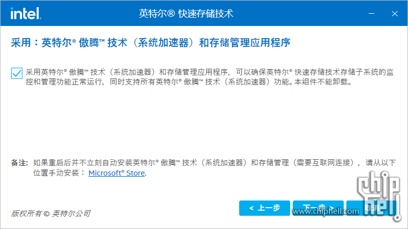

intel以11代CPU为分界线,其间,还加入了傲腾技术(不过现在已经弃用,但已有的支持还存在)

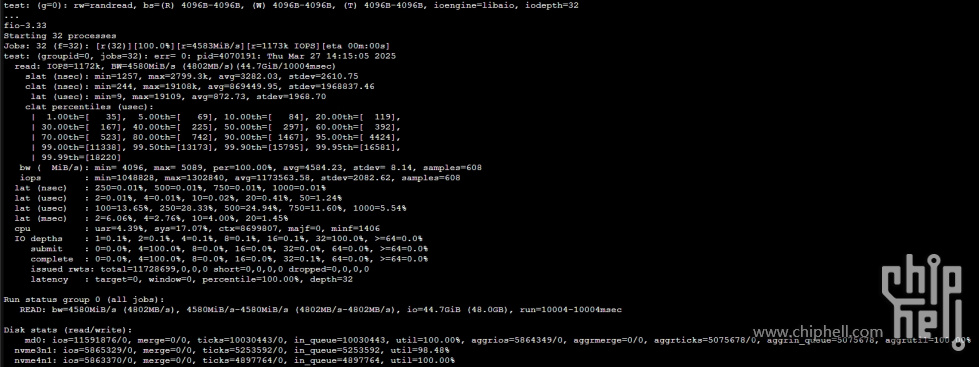

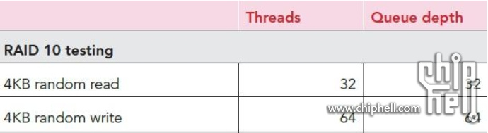

我没强调是软还是硬,,nvme这种,即使是软件RAID,其性能也不咋地,尤其是4K性能 ...
正好找到个H755N的实测,8盘NVME RAID10
FIO 4K随机读为Q32T32,4K随机写是Q64T64
读355k,写91k

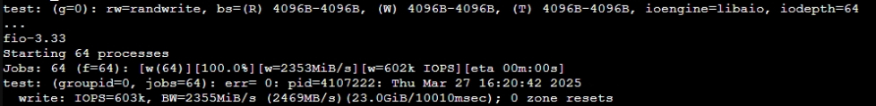

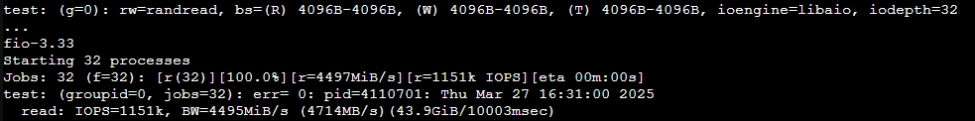

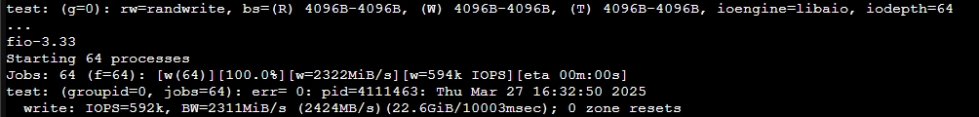

我拿我家里的服务器里的2块盘用mdadm做了个RAID0的软阵列,用FIO跑相同的线程和队列深度
读写都在1100k
我还只有2个盘,盘更多性能还要高,不过可能我CPU就瓶颈了
所以你说的软RAID性能不咋地完全不存在

发表于 2025-3-27 16:42 | 显示全部楼层
nn1122 发表于 2025-3-27 16:19
可以吧,你试试R1
重建RAID,正好我还可以先测下单盘性能
fio统一设置都是4k随机读Q32T32,4k随机写Q64T64,图片多,这里为了版面我截图之显示重要的设置和结果
下面是单盘的成绩
sr
sr
sw
sw
下面是RAID1的成绩
r1r
r1r
r1w
r1w
就如我前面说的,RAID1的特性决定了,我读取性能是堪比RAID0的,不过写入只会是单盘的性能,还要损耗一点
