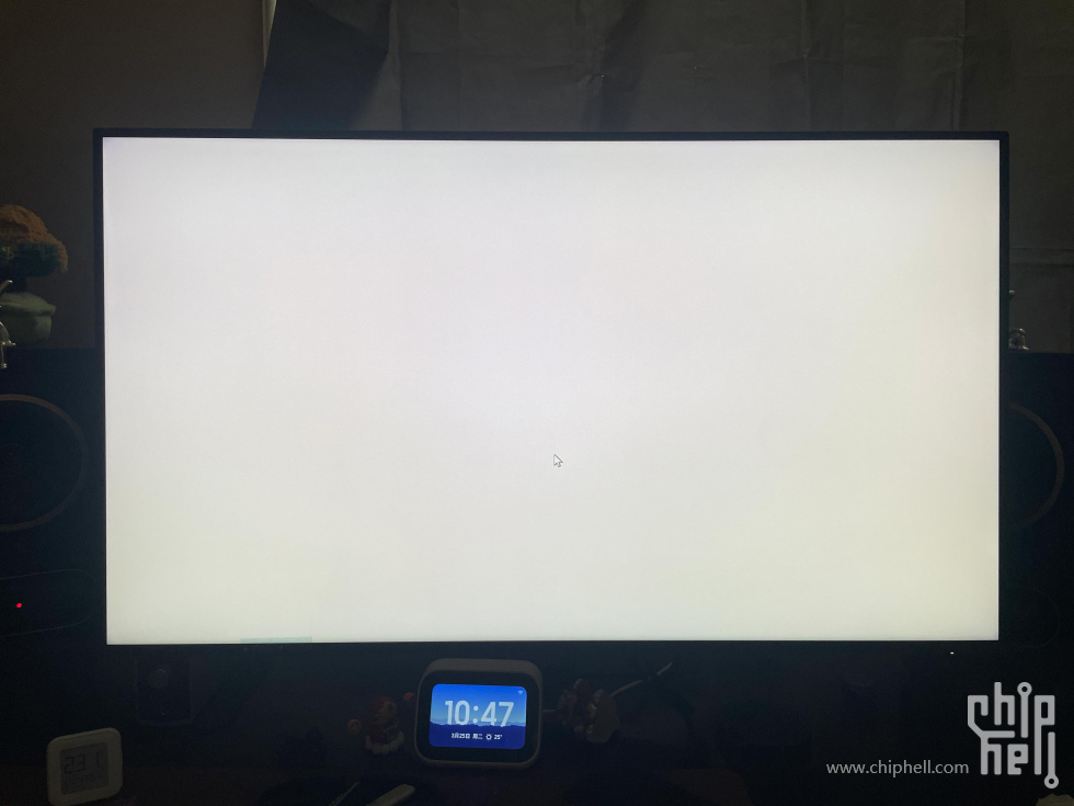

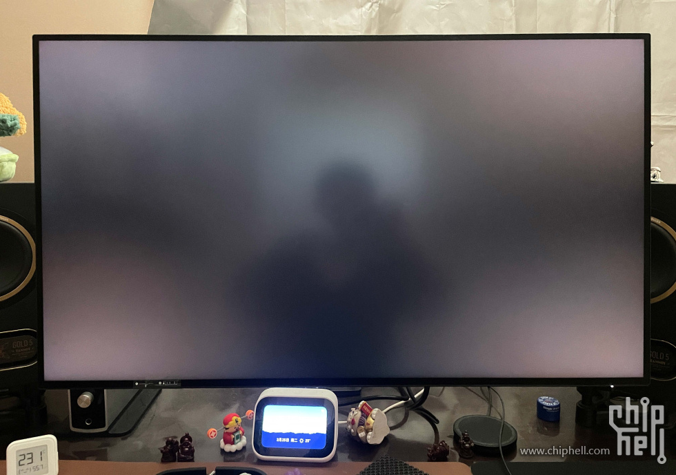

这台显示器是3月19日生产的,在暗室详细观察了没有坏点,黑屏下是标准的IPS 4分区背光的IPS Glow,不算很好也没有很差,比ATW膜的LG要差一些,但是可以接受。
白屏下屏幕亮度一致性还不错,感觉比红迪上第一批买家发的图品质有提升。色彩整体观感偏黄一些,跟之前Nano IPS比明显整体偏红黄、但颜色没有过饱和,跟Nano IPS比起来可以说是素雅了。具体色准和微调参数等用校色仪测过再说,我拿用来做设计基本不太影响,正常有些色差我觉得老年设计师都可以靠脑补解决。另外有一点比较奇怪是在DCI-P3色域下竟然通不过广色域比对网站的测试,图一P3色域的Logo显示不了,用了Dell DCM软件更新过ICC V4还是不行,不知道是设置问题还是等驱动更新。

下面是屏幕黑场、白场实拍图,都是iPhone直出的,IPS Glow的由于自动白平衡照片会远远大于实际观感,给大家参考。还有什么没有提及的问题可以评论给我。

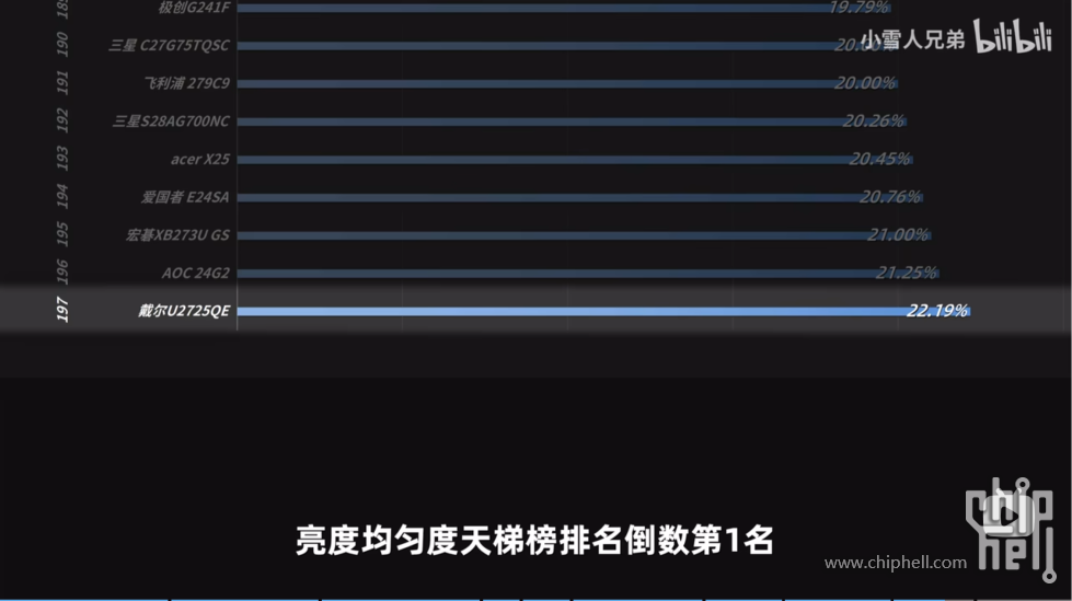

小雪人今天出来评测 均匀度 中间400nit 边角300  差25% 倒数第一 绷不住了……
他家的评测我觉得只能参考,现在非自营品牌的几乎一律差评了。另外这个面板确实有抽奖的问题,我看国外的买家有的四角都是黑的,我这台看图白屏一致性基本没有太大硬伤。不知道是不是第二批货有提升。
要找缺点 总归找得到,把那些ips的缺点反复拿出来鞭尸即可。
发表于 2025-3-26 15:13 | 显示全部楼层
这么离谱的吗?
发表于 2025-3-26 15:14 | 显示全部楼层
谁家IPS中心亮度400边角亮度300?国产寨厂的显示器也没见过这么离谱的
发表于 2025-3-26 15:21 | 显示全部楼层
你日常使用看的出区别?一大推优点你不说,就抓着一个缺点?
